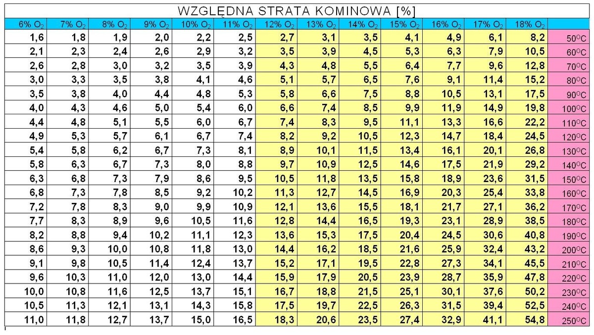

~2-4%. Dlaczego tak?
Bo jest wtedy najwięcej ognia długiego ale nie koniecznie wtedy czysto spala sie pellet,ale przesadzić z powietrzem to też strata mimo czystego spalania ,wg mnie 8% to ideał
Wg tej tabeli to nawet 6% tlenu jest lepsze niż 8%,ale zwróćcie uwagę że większe straty może generować duży nadmiar tlenu niż wyższa temp spalin
Edytowane przez maronka
  • Odpowiedzi 16,4 tys.
  • Wyświetleń 3 mln.
Mi takie wykresy pomogły rozumieć, dlaczego dymiąc pozaklasowym DS mam wyższą sprawność niż inne kotły.
źródło: https://www.merserwis.pl/m-blog/319-spalanie-analiza-spalin-artykul.html

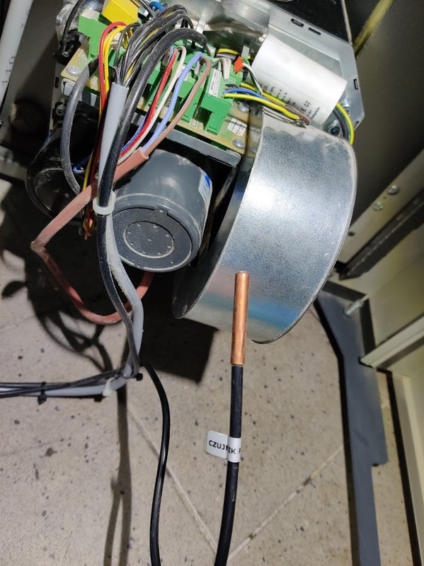

Witam. Wziąłem się za samodzielny serwis kotła i palnika kipi (bo i tak jest już po gwarancji) nasmarowałem i złożyłem wszystko zgodnie z instrukcją ale nie za bardzo wiem gdzie był umieszczony ten czujnik podpisany jako czujnik podajnika, wydaje mi się że był  wrzucony gdzieś w okolicach tego wentylatora po prawej stronie. Gdzie więc mam go umieścić? (Btw. jestem laikiem w tych tematach więc proszę o wyrozumiałość 😄 zdj przed czyszczeniem)
To jest czujnik temperatury palnika i powinien być w rurze zasypowej peletu podajnika 2 . Normalnie widać go przez rurę podajnika peletu 2 / stokera . Wystaje go tam ok 0,5 cm w rurze nad ślimakiem  . Otwór jest od tyłu rury zsypowej stokera od tyłu palnika .

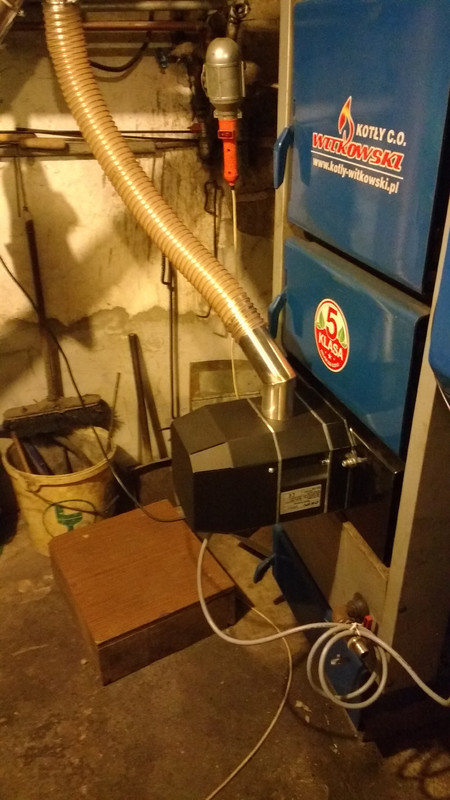

Kupiłem i zainstalowałem w kotle "Witkowski" zestaw/palnik kipi 16 kW. W zestawie mam sterownik ekomax 360P1-C i właśnie z nim mam (na razie) dwa pytania.
1. Czy i gdzie mogę podłączyć w sterowniku pompę co. W instalacji mam tylko jedną i tylko przepycha wodę, sterowała ona temperaturę pokojową w czasie palenia ekogroszkiem. W instrukcji pisze coś o dodatkowym module B, ale nie chce mi się wierzyć, aby do podłączenia pompy kotła co potrzeba dodatkowego modułu.
2. Gdzie w sterowniku wpiąć kabel czujnika temperatury spalin ? W opisie nie mogę się doszukać.
Instrukcja obsługi regulatora strona 26 schemat 12.5 , oznaczenie pompy CWU to  PHD styki regulatora 6-7 zaraz obok pompy CO  + czujnik temperatury CWU CT 4 styki 18-19 polaryzacja obojętna .
Dla T spalin brak możliwości podłączenia czujnika w tym modelu sterownika również z rozszerzeniem , rozszerzenie potrzebne pod bufor , mieszacze i dodatkowe termostaty pokojowe  .
mac65 dzięki, podłączyłem tak jak napisałeś i pompa działa. Zmylił mnie tekst z instrukcji, że do podłączenia pompy cyrkulacyjnej potrzebny jest dodatkowy moduł B. Czujnika spalin w sterownik nie włączę, ale zamontuję termometr bimetaliczny do 500oC. Jeszcze raz dziękuję.😀
Do 500 C będzie mało dokładny , poszukaj czegoś do max 250 , wędzarniczy albo do piekarnika powinien zdać egzamin , cena ok 20 pln.  Z ciekawości który wymiennik od Witkowskiego wziąłeś ?
To jest kocioł 19 kW RAPS z podajnikiem tłokowym, kupiony i zamontowany w 2012r. W tym roku zamontowałem zestaw KIPI 16 kW.
Edytowane przez alekss

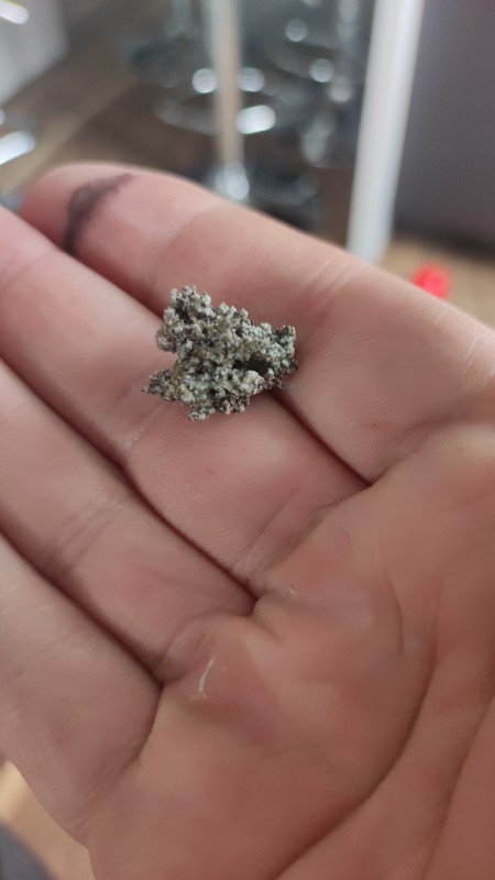

Witam,
Kupiłem na próbę od lokalnego tartaku pellet i zostawia takie małe gródki w palniku.Nie przylepia się to,generalnie  ładnie sie pali i nie śmierdzi. Rozpuściłem pellet w wodzie i nie widać tam żadnych dodaIMG_20220528_141122.thumb.jpg.4688907c8ef5e260edaf5a13137db674.jpgtków. To jest kwestia ustawienia pieca czy słaby pellet?
Pozdrawiam,
To kwestia dodatków .
