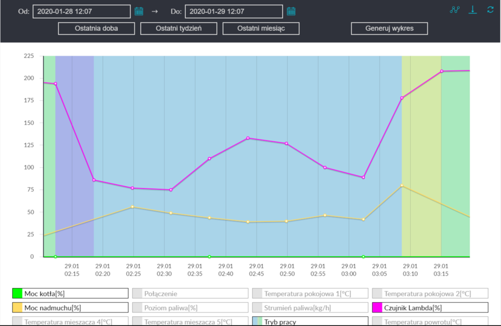

@cezar76, na początku spadł ale na tym pellecie co mam (sama sosna) jest teraz zdecydowanie wyższy.
Tlen mam ustawiony tak: dla najwyższej mocy 8.5%, średniej 10.5%, minimalnej 12.5%. Palnik 20/14/9kW. Dla 25/16/9 miałem 8.3%/10,4 i 12.5%. Nawiew też u mnie teraz oscyluje pomiędzy 30-50%.
Reszty parametrów nie dotykałem.

Generalnie zauważyłem że nie ma jednoznacznie optymalnej zawartości tlenu. Trzeba obserwować wymiennik. W zeszłym roku paliłem pelletem z 3 % domieszką płyty mdf wg producenta , wg mnie to raczej 97%  mdf  i reszta sosna :) Palił się generalnie dobrze i można było zejść z tlenem do 6 % bez smolenia. Teraz mam pellet  z czystej sosny i zawartość tlenu przy mocy maksymalnej 8 % a wymiennik i tak lekko przykopcony.
To jakby potwierdza to co mówiłem o nawiewach. Przy dobrej jakości pelletach referencyjne ustawienia tlenu są ok.
