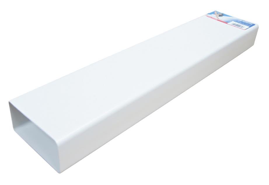

Witam Panów   dzisiaj w nocy miałem alarm ,, przekroczona temp. palnika''   doszło do 50 a na 50 mam ustawiony alarm, chyba będę musiał robić dopływ powietrza bo coś mi się wydaje ze za mało,  w drzwiach do kotłowni mam podcięcie no i okno rozszczelnione ale to chyba za mało bo zauważyłem ze jak palnik pracuje i uchylę okno to temp.palnika idzie w dół
Zrób jak należy. Zetka.

tak zrobię, czy takie coś może być? bo mam taką wnękę i akurat by mi to pasowało  , wymiar 150x750fe39aee448e9a01a3c43b8c4353

może być
Edytowane przez Tomek0407
wdarła się pomyłka wymiar to 150x75,  ale doczytałem ze według norm to i tak za mało bo powinno być 200cm2  a wymiar tej prostokątnej daje 112cm czyli prawie o połowę za mało :-\
