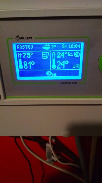

Zdj instalacji oraz tego to o czym mówiłem apropo mieszacza (termometr pokojowy mieszczą) z którym współpracuje sterowanie pogodowe, bez sterowania pogodowe go mieszacz jest ustawiony na 40st.
Ta krzywa grzewcza 0.9 to bardziej do obiegu grzejnikowego. Do podłogówki 0.2 - 0.5.  Ja na przykład mam 0.3. Moim zdaniem przegrzewasz podłogę i w raz z tym pomieszczenia. Krzywą grzewczą trzeba dobrać i wcale to nie jest takie proste bo na grzanie grzejnika jakim jest podłoga wpływ ma wiele czynników.

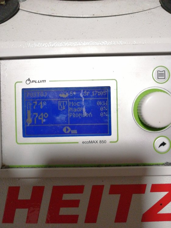

Ale w moim wypadku popiół jest jak popiół w wyczystce, gorzej przy palniku, ciągle górki. Będę musial widocznie go wymiatac jak przy smieciuchu. No trudno. Tym bardziej że jestem laikiem, całe życie centralne. W tym momencie po przejściu na postój wygląda tak: i co 2 min traci 1 stopień. Histeraza na 15. Fakt jest faktem że nowy dom ocieplony, grzany od 10 dni, w 1/3 wełna 2x15cm lambda 00,38 na stropie, grzany i wietrzony od kilku dni. Dom stoi od pół roku, a temp były jakie były 25-"30st więc wilgoci mega nie ma.
Proszę pomóżcie bo jestem zaniepokojony, że wcisneli mi gówno, a miało być tak pięknie..

Nie panikuj, nowy dom. Z każdym tygodniem będzie lepiej. W końcu wilgoć techniczna odparuje i się ustabilizuje. Teraz zadbaj o to by dobrać odpowiednią krzywą grzewczą. Nie przegrzewaj podłogi i pomieszczeń.
Przydało by się wiedzieć jaka jest temperatura spalin.  Kup czujnik i zamontuj. Na razie nie wiemy ile idzie kominem.

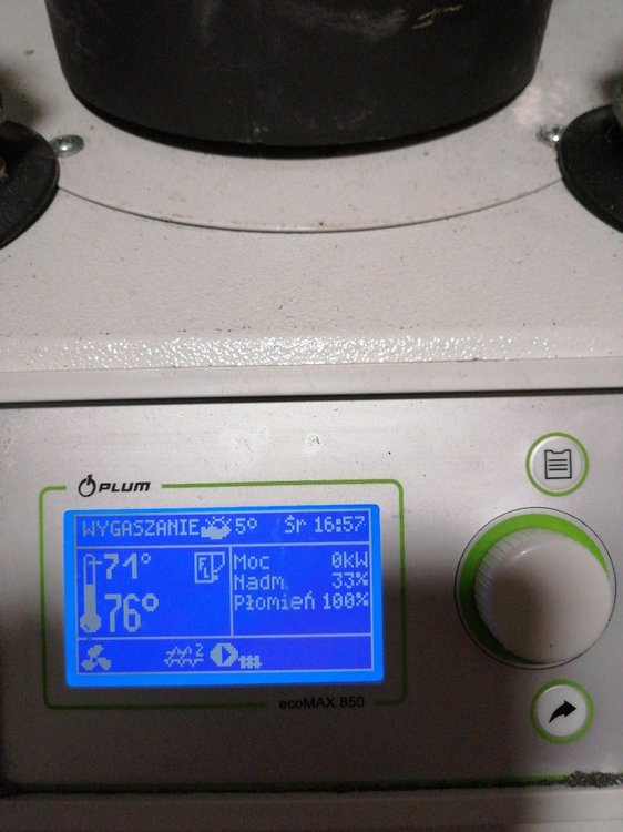

7 godzin temu, Crespoo napisał:
200kg.
Ale mówię, że to był pierwszy tydzień po wprowadzeniu i nigdy dom nie był ogrzewany. Wszędzie podlogowka. Ogólnie czy ktoś jest bardziej obeznany i mógłby rzucić okiem na te ustawienia.
W domu chce utrzymywać 23st.
10cm podłoga styro, 15 grafit elewacja, strop w 1/3 ocieplony wełna 30cm i za 2 tyg docelowo będzie taki wszędzie.

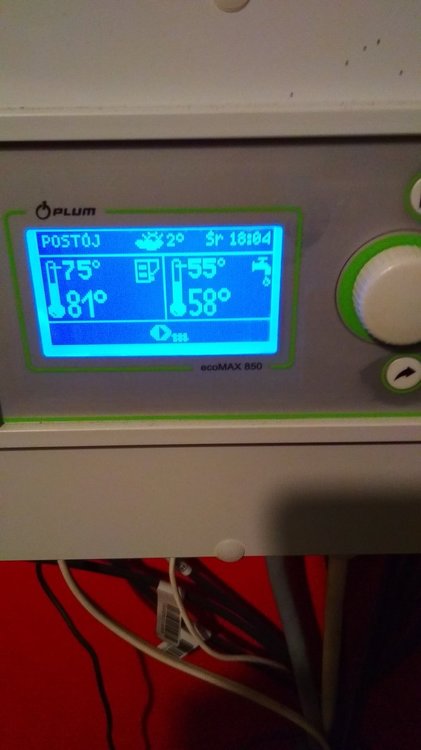

Witamy w klubie:) słuchaj ja mam chatę podobną do Twojej 90 m2 , elewacja 12 cm, w podłodze 10 cm, na stropie 15 cm wełny, wszędzie podłogówka, ja teraz palę na histerezie kotła, czyli temperatura zadana kotła 75 stopni-histereza 25, czyli palnik startuje na 50  (ustawienia serwisowe--ustawienia kotła--wybór termostatu--wyłączone) Temperatura zadana w domu 23 której pilnuje ecoster touch wraz z pogodówką , aktualnie w podłogę idzie 24 stopnie, pompa mieszacza pracuje cały czas na 1 biegu
Ustawienia mieszacza:
ster. pogodowe mieszacza--- włączone.  Krzywa grzewcza mieszacza--- 0,6.  Współczynnik temp. pokojowej---50
Temp. zadana cwu 55--- histereza 1
Palnik mam ustawiony na 12kw (bo tyle ma mój kopciuch) z tym ze nadmuch na tej mocy  mam nisko bo 21% ( i chyba nikt tutaj takiego niema:) ale wydaje mi się ze tak jest najlepiej bo jest ładny długi nie postrzępiony płomień. Reszta nadmuchów mnie nie interesuje bo palnik i tak goni cały czas na pełnej zadanej mocy czyli 12 kw. Nie stosuję żadnych obniżeń nocnych ani harmonogramów. Co do kaloryczności Pelletu to na worku jest 4,7 napisane ale ja mam ustawione w sterowniku 5,2 (pellet jakis ukraiński) Na ostatnie 24 godziny miałem 7 odpaleń po ok 40-45min. Od 15 września do dziśiaj  spalone 500kg.   To co z grubsza to tyle, starałem się to jak najlepiej opisać:) Pozdrawiam
