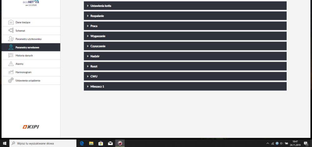

Normalnie. A gdzie na naszych zrzutach widzisz wskazanie progów mocy? Możemy regulować tylko nadmuch na tych progach, ale nie samą moc...231826170_Zrzutekranuz2019-11-24000208.thumb.png.73a852ba6a9ad5b5d5bad75faed43fe4.png
Cezar, a co tam jest z lewej strony u Ciebie pod parametrami użytkownika? Jakie to parametry serwisowe? U mnie to menu inaczej wygląda. [emoji50]
O, i@mrtur ma tak samo

Wyłączyłem CWU żeby szybciej obserwować działanie i faktycznie nie dotarł do zadanej na kotle i zaczął się wygaszać. Zastanawia mnie dlaczego nie wystartował skoro minimalną na kotle mam 55 a już ma (w chwili pisania 49,4). Dalej termostat pokojowy nie włącza bo aktualna = zadanej ale faktycznie dopuści do takiego obniżenia temp. na kotle?
@papen76
wrzuciłem zrzut moich serwisowych ale mogą one być inne u kogoś innego bo zależne jest tez to od tego co podłączone.
Edytowane przez mrtur
@mrtur, przy tym ustawieniu kocioł włączy się dopiero, gdy termostat zgłosi potrzebę grzania. Albo trzeba będzie grzać CWU.
OK, zaczynam rozumieć działanie tych ustawień. Bawię się dalej.

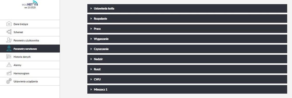

Sorry za upierdliwość, ale co tu jest w ustawieniach kotła?
Proszę bardzo
Gdzie to jest?
cbf0b6235d52e380f4d78e51488ac1b2.jpg&key=857b9343f69be01ef5bb0f3d889a9214ff432a59ee8c3822c78be7958e3641c0
W menu serwisowym. Są dwie opcje. Wybór termostatu (w moim przypadku był uniwersalny czyli on/off - teraz jest wyłączony, bo prowadzę kocioł sposobem kolegi Bentona) oraz wspomniana właśnie funkcja termostatu. Ale ja mam ecoMAX 860p3...
