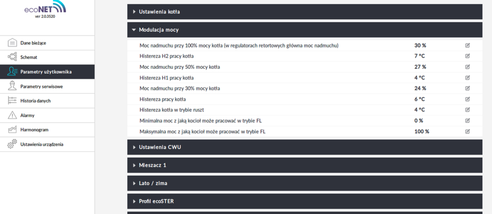

Wszyscy mają ecoNET - mam i ja! :D Hula od 3h i jaram się jak dziecko!!! :P No i mam słupki spalania!
Nadmuchy obniżyłem na 30-27-24%.
@papen76 na jakich mocach te nadmuchy?
U mnie ciagle FL w zakresie 5-14kW, ale zaraz będę porównywał wykresy, to zacznę kombinować. Najpierw przejdę na standard. Potem stała pompa vs termostat! [emoji48]
Jak radzicie ustawić moce i histerezy na początek dla trybu standard?
PS. Używacie aplikacji? Moim zdaniem bardzo słabiutka w porównaniu do www, nawet w wersji mobilnej...
Tryb standard, przy tych histerezach zatrzymał mi się niemal dokładnie na zadanej.4d531f736e655ec75b6d93762366bdd7.jpg

Hihi... @papen76, nadmuchy mamy identyczne, tylko moce różne. A histerezy też prawie dokładnie takie same. Ale u mnie w trybie standard przy tych ustawieniach co mam, kocioł się nie zatrzymuje i pracuje non-stop. I ja niestety nie mogę regulować progów mocy przez econet...:-(

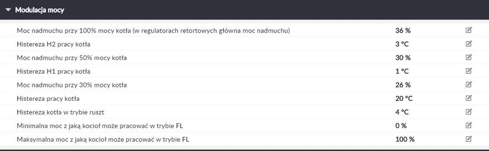

Moje ustawienia masz powyżej, dorzucam jeszcze to. Palnik oczywiście 5-2042e3fa9506b811fb4a37623a28ed3641.jpgea4286243b6c42c8a1e1a833713d35e2.jpg18b50d6f69195dcfc817ee540d4ab1e6.jpg
W info masz EcoMAX850P2-C i widzę,że masz możliwość ustawiania moc i nadmuch a ja nie?!  WTF?!
Tak samo mam i ja, właśnie to napisałem....
Ale jak to nie możecie? Prostokąt z piórem z prawej oznacza możliwość edycji, przynajmniej u mnie tak jest [emoji50] A używam tylko przeglądarki w telefonie
Po naciśnięciu wyskakuje okienko z parametrem do edycji:3c4f997970cba1128f783f6420ac2a52.jpg
Zobacz na zrzut. Nie mamy w ogóle takich pozycji jak moc.
Normalnie. A gdzie na naszych zrzutach widzisz wskazanie progów mocy? Możemy regulować tylko nadmuch na tych progach, ale nie samą moc...
231826170_Zrzutekranuz2019-11-24000208.thumb.png.73a852ba6a9ad5b5d5bad75faed43fe4.png
Ło kurde, faktycznie. Przegapiłem, na telefonie słabo widać. A nagłówek jest "modulacja mocy". WTF?
Jaki masz ten 850P2-C i jaki soft w nim?
Jak widać, każdy ma co innego w tym econecie. Widziałem jakieś zrzuty, że w econecie są wszystkie informacje, tj liczniki: rozpaleń, pracy podajnika, czasu pracy na danych mocach, itp. A u mnie tego nie ma. Magia....
