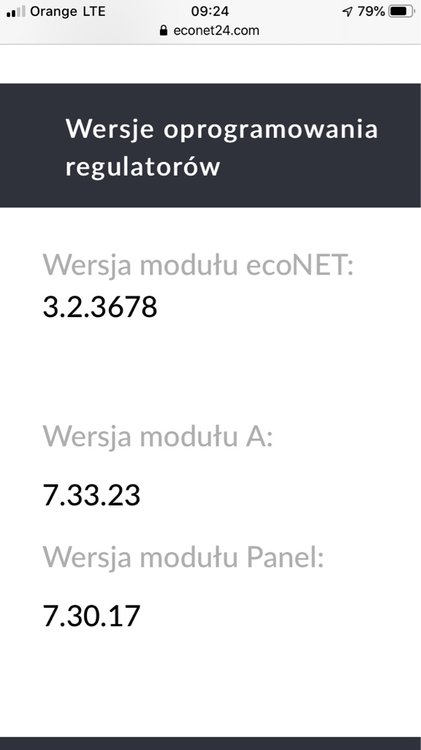

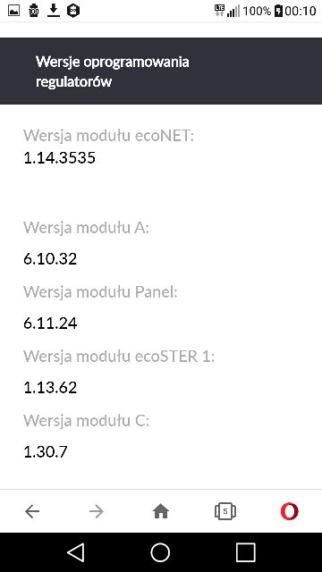

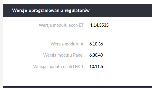

mrtur Opublikowano 23 Listopada 2019 #10476 Udostępnij Opublikowano 23 Listopada 2019 Pewnie mamy po prostu te 128'mki o których tutaj koledzy wspominali i oprogramowanie okrojone i już nie wspierane/aktualizowane :( 1 Cytuj Odnośnik do komentarza Udostępnij na innych stronach Więcej opcji udostępniania...
papen76 Opublikowano 23 Listopada 2019 #10477 Udostępnij Opublikowano 23 Listopada 2019 @mrtur Będę szukał wersji. Zakupiony w grudniu 2016 i od początku wszystko było. Cytuj Odnośnik do komentarza Udostępnij na innych stronach Więcej opcji udostępniania...
mrtur Opublikowano 23 Listopada 2019 #10478 Udostępnij Opublikowano 23 Listopada 2019 (edytowane) 3 minuty temu, papen76 napisał: Będę szukał wersji. Wejdź w informacje i przewiń do końca w lewo i pstryknij fotkę lub przepisz. Edit: Sorry, teraz zobaczyłem,że jest zrzut wersji.THX Edytowane 23 Listopada 2019 przez mrtur Cytuj Odnośnik do komentarza Udostępnij na innych stronach Więcej opcji udostępniania...
Gość Opublikowano 23 Listopada 2019 #10479 Udostępnij Opublikowano 23 Listopada 2019 Normalnie magia... Ja mam tak, a tych informacji nie mam... Normalnie czuję się jak jakiś gorszy sort! Cytuj Odnośnik do komentarza Udostępnij na innych stronach Więcej opcji udostępniania...
mrtur Opublikowano 23 Listopada 2019 #10480 Udostępnij Opublikowano 23 Listopada 2019 Wersje softów u Was wyższe natomiast econet u mnie wyżej :) Pomieszanie z poplątaniem. Cytuj Odnośnik do komentarza Udostępnij na innych stronach Więcej opcji udostępniania...

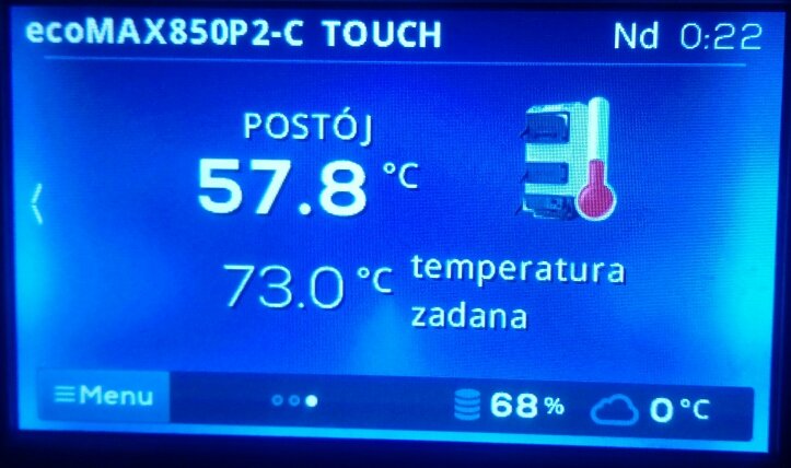

papen76 Opublikowano 23 Listopada 2019 #10481 Udostępnij Opublikowano 23 Listopada 2019 Na wszelki wypadek nie będę aktualizował, bo jeszcze mi zniknie to, co dobre. Ale, ale... Ja mam panel pokojowy TOUCH, o ile moze to mieć jakieś znaczenie? Cytuj Odnośnik do komentarza Udostępnij na innych stronach Więcej opcji udostępniania...
mrtur Opublikowano 23 Listopada 2019 #10482 Udostępnij Opublikowano 23 Listopada 2019 1 minutę temu, papen76 napisał: Ja mam panel pokojowy TOUCH, o ile moze to mieć jakieś znaczenie? Podobno ten "rozmiar" ma znaczenie :) Cytuj Odnośnik do komentarza Udostępnij na innych stronach Więcej opcji udostępniania...
Gość Opublikowano 23 Listopada 2019 #10483 Udostępnij Opublikowano 23 Listopada 2019 Właśnie, cały czas się zastanawiam, czy w tym całym zmieszaniu jeśli chodzi o te softy i funkcje w econet,to czy nie najważniejszy jest panel pokojowy... Cytuj Odnośnik do komentarza Udostępnij na innych stronach Więcej opcji udostępniania...

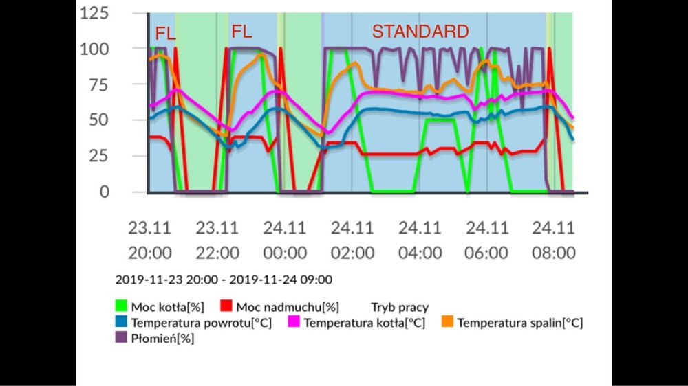

mrtur Opublikowano 23 Listopada 2019 #10487 Udostępnij Opublikowano 23 Listopada 2019 Econet chyba po prostu przesyła dane a skoro soft regulatora przesyła tylko takie dane to wyświetla na www menu przystosowane do tych wyników i możliwości zmiany ustawień. 1 Cytuj Odnośnik do komentarza Udostępnij na innych stronach Więcej opcji udostępniania...
papen76 Opublikowano 23 Listopada 2019 #10488 Udostępnij Opublikowano 23 Listopada 2019 Może to być... Ale to trochę bez sensu moc ustawić zdalnie wiatr, a nie mieć możliwości ustawienia mocy kotła. Trudno mi zrozumieć "co autor miał na myśli".Ja z kolei zauważyłem u kogoś ładne wykresy, z częstym zapisem płomienia i mocy. O ile inne parametry u mnie są ok, to te wyglądają jak siekiera ciosane, wykres mocy wygląda w większości jak trójkąt. Tłumaczyli się, że wysyłają pakiety danych bla bla bla, ale zamiast dopracować to, to dołożyli pozycję "Połączenie". Hmmm... Cytuj Odnośnik do komentarza Udostępnij na innych stronach Więcej opcji udostępniania...
Gość Opublikowano 23 Listopada 2019 #10489 Udostępnij Opublikowano 23 Listopada 2019 3 minuty temu, papen76 napisał: O ile inne parametry u mnie są ok, to te wyglądają jak siekiera ciosane, wykres mocy wygląda w większości jak trójkąt U mnie tak samo. Cytuj Odnośnik do komentarza Udostępnij na innych stronach Więcej opcji udostępniania...

mhosaja Opublikowano 24 Listopada 2019 #10496 Udostępnij Opublikowano 24 Listopada 2019 Czytam Wasze posty i wychodzi na to, że jestem tym szczęśliwcem, który w ecoNET może wszystko :DWczoraj zmieniłem ustawienia. Do tej pory jechałem na FL z mocą 5-14kW. Nadmuchy 38/31/28 (ustawione w zeszłym roku na analizatorze). Zmieniłem na standard z histerezami 6C i 4C, mocami 14/8/5 i nadmuchami 34/30/26. Cykl pracy z 1h zrobił się 6h, a płomień zaczął skakać...Widać po płomieniu, ze chyba nadmuchy za małe. Narazie wróciłem do poprzednich ustawień.Swoją drogą, gdyby nie ecoNET, to tydzień bym obczajał ilość spalonego pelletu, zanim bym skumał, że coś jest nie tak... 1 Cytuj Odnośnik do komentarza Udostępnij na innych stronach Więcej opcji udostępniania...
papen76 Opublikowano 24 Listopada 2019 #10497 Udostępnij Opublikowano 24 Listopada 2019 Ustaw histerezy na 3 i 1, to będzie się wyłączał. U mnie teraz jest w sam raz, bo przy 3 i 1 przebijał o 3-4 stopnie w górę przy 16 kW.Mam teraz moce 16/8/6Nadmuchy 30/27/24H2=6 H1=4 Wahania płomienia to objaw modulacji. Chyba @mhosaja Zdradź jeszcze, masz panel pokojowy czy nie? Jeśli tak, to jaki? 1 Cytuj Odnośnik do komentarza Udostępnij na innych stronach Więcej opcji udostępniania...

mhosaja Opublikowano 24 Listopada 2019 #10499 Udostępnij Opublikowano 24 Listopada 2019 Nie mam. Zwykły termostat on/off, ale chwilowo wyłączony. Temperaturą mieszacza steruję pogodowo. Wszystkie grzejniki również otwarte (swoją drogą muszę pobawić się w kryzowanie, bo nierówno grzeją). Cytuj Odnośnik do komentarza Udostępnij na innych stronach Więcej opcji udostępniania...
Dragster Opublikowano 24 Listopada 2019 #10500 Udostępnij Opublikowano 24 Listopada 2019 (edytowane) 5 minut temu, mrtur napisał: Tak Bardziej mi chodziło o to ale być może tego nie masz bo ja nie mam "Edycja parametrów serwisowych" w tym miejscu. Jakie macie wersje modułu i samego ecoNETu? Edytowane 24 Listopada 2019 przez Dragster Cytuj Odnośnik do komentarza Udostępnij na innych stronach Więcej opcji udostępniania...
