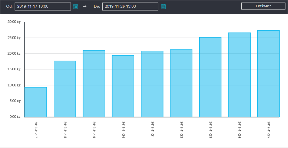

Po prostu mamy średnią temperaturę zimową w tej chwili. Przynajmniej u mnie i to widać na słupkach. Ba ostatnio temperaturę w pomieszczeniach jeszcze podkręciłem. W tej chwili 8 rozpaleń/doba.

A pamiętasz jak duże te straty np 20do 30 kg czy 20do22kg spalanie dobowe
Nie zmieniając temperatury w domu, przejście na palenie cykliczne obniżyło spalanie o średnio 8kg na dobę.

Przekonałeś mnie ,ponad tona na sezon w kieszeni,czyli by nie załączał się 20 razy duża histereza ,ciekawostką jest że kocioł gazowy brotie ma stałą histerezę 20 stopni,a kipi ile ma maksymalną histerezę?
Pod warunkiem że dom powoli wytraca ciepło, bo inaczej oszczędności nie będzie.

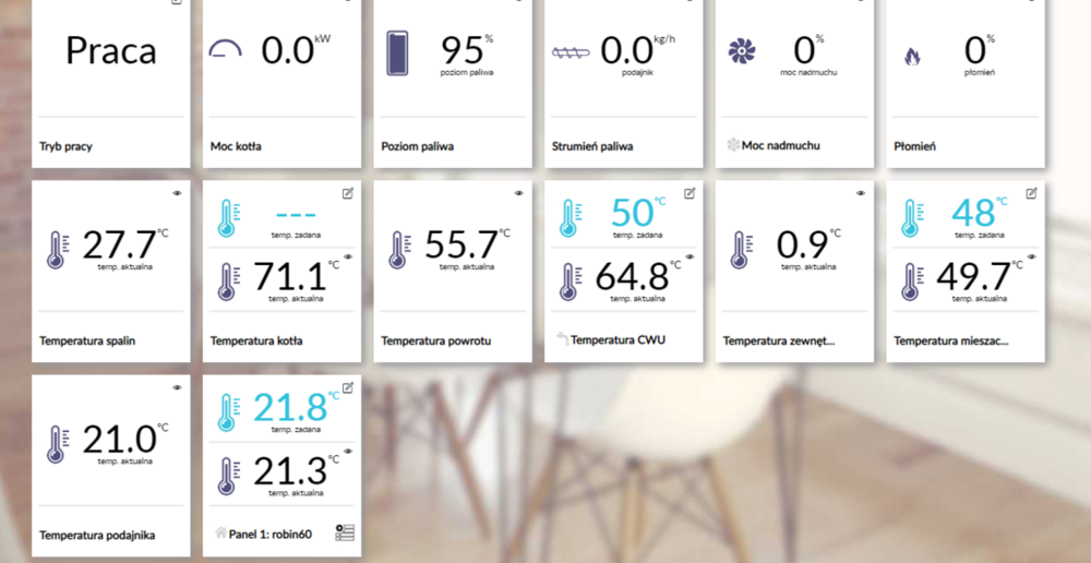

Kolego @maronka tak wygląda praca kotła  z palnikiem KIPI  i magia zaworu 4D przy paleniu na ruszcie drewnem.9786944_OperaZdjcie_2019-11-26_185639_www.econet24_com.thumb.png.e4e845b6e5745b1532d40843fa98d899.png
Ja akurat teraz zwiększyłem temp zadaną mieszacza , ponieważ chcę szybko nagrzać chatę i często nie maszerować do kotłowni choć mam 15 kroków ale przy pellecie jest niższa.
@robin60, jak przelaczysz się na pellet, chciałbym zobaczyć screen (albo filmik) albo wykres temperatury powrotu kilka chwil po tym, jak pompa CO się załączy i 4d otworzy przy rozgrzewaniu wychłodzonej instalacji. Może masz faktycznie magiczny 4d, o którym nie wiem?
