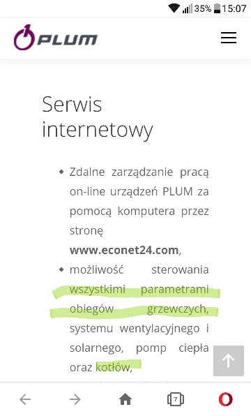

Dokładnie tak jak myślałem. Econet pokazuje i pozwala na to na co pozwala regulator.
Miałem z pokrętłem i tez miałem prócz zużycia paliwa zakładki.
Ano właśnie... Ciężko mi to wszystko ogarnąć. Do tej pory dałbym sobie rękę uciąć, że jak sterowanie przez internet, to wszyscy wszystko mają.
I teraz bym nie miał ręki, hehe.
Widocznie sterowanie mocą kotła nie należy do "parametrów kotła" , a zakładka INFO nie służy do sterowania ;)

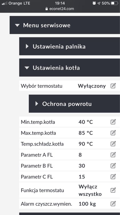

Mam pytanie o sterowanie mieszacza i kotła za pomocą termostatu. Mieszacz obecnie sterowany za pomocą termostatu i pogodówki. i tu wszystko wygląda dobrze. Temperatura w pomieszczeniu osiągnięta, pompa się wyłącza, po spadku tem.  w pomieszczeniu pompa start i dogrzewa ponownie pomieszczenie. Przy spadku tem. na zewnątrz około 0 st. ilość rozpaleń wzrosła do 11. Chciałem przestawić palnik na sterowanie za pomocą termostatu. Palnik tem. zadana 69 st. histereza 19, ustawione na termostat, wyłączenie pompy od termostatu na TAK, tryb FL. Palnik dalej pracuje tak jakby nie widział termostatu, wygasza się i pracuje według wskazań zadanej histerezy kotła. Pomieszczenie nagrzane, pompa i mieszacz STOP, a piec dalej pracuje aż do osiągnięcia tem. zadanej. Pewnie coś ustawiłem nie tak tylko nie wiem co.
Jeśli chcesz, żeby termostat dawał sygnał do wyłączenia pompy i palnika, to w polu „funkcja termostatu” musisz wybrać „wyłącz wszystko”.

Gdzie to jest?
Chyba chodziło mu o wyłączenie kotła od termostatu?

Ja mam wybór termostatu oraz wyłączenie pompy kotła od termostatu. Wyłączyć palnik to ja mogę  tylko opcją Praca->tryb termostat ale to bez sensu (chyba). Nie do tego to służy.
Przez IP to mogę wejść tylko do routera a nie ustawień pracy itp.
U mnie po routerze wszystkie opcje, w starej szacie graficznej.
Mam też możliwość wyłączenia kotła od termostatu w ustawieniach serwisowych / kocioł.

W dniu 17.11.2019 o 11:16, cezar76 napisał:
Wówczas termostat pokojowy daje sygnał do uruchomienia kotła, po osiągnięciu temp w pokoju, kocioł wygasza się (może się zdarzyć, że nie osiągnie nawet zadanej temp),
Właśnie się bawię Twoimi ustawieniami i mi wychodzi,że po dojściu temperatury aktualnej do zadanej w pokoju kocioł z palnikiem pracują dalej aż do zadanej temp. na kotle (+5 FL). Nie wygasza się,
Prócz tego jeszcze cwu musi osiągnąć zadaną .
Pompę masz ta samo ustawioną na mieszaczu i kotle? Tzn, tak żeby się nie wyłączała?
@Kordjano
Będę obserwował lub odłączę na czas testów CWU. W tej chwili się wygasił bo osiągnął temp. zadaną na kotle a CWU jeszcze nie.
@cezar76
Pompa kotła moim skromnym zdaniem nie ma nic do tego bo jak ustaliliśmy jej nie mam ale owszem jest ustawiona na TAK(wyłączenie pompy od termostatu). Natomiast pompa mieszacza jest na NIE (bo tak wstawiłeś w arkusz). Podczas pracy na lewym i prawym oknie regulatora mam litery T (czyli steruje nimi termostat).
Edytowane przez mrtur
W ustawieniach kotła ustaw tak samo, ma to znaczenie.
Edytowane przez Gość
OK, ustawiłem na NIE jedno i drugie. Odłączyłem CWU i obserwuję dalej.
Wydaje mi się, że finalnie to co widzimy i to co możemy zrobić w ecoNETcie jako usłudze jest wypadkową, modelu sterownika, oprogramowania sterownika oraz modelu i oprogramowania samego modułu ecoNETu.
Tak jak wspomniałeś w innym poście. Można dostać się do modułu po jego IP. Dla potomności domyślny user/pass: admin/admin.
Po IP to ja mam tylko wejście do routera...
No to ciekawe, ja widzę po IP coś takiego (ecoNET 300):
