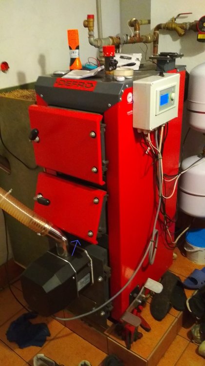

Witam Panowie mam pytanko, palnik zamontowany mam  pod drzwiczkami wsypowymi które są wspawane pod lekkim skosem do góry, zaobserwowałem ze podczas pracy palnika element który zaznaczyłem niebieską strzałką dosyć mocno się nagrzewa ( nie ten czerwony tylko ta blacha pod spodem) jak  zbliżę tam dłoń czuć dosyć mocno jak ciepło od tej blachy promieniuje kolano palnika, czy może to powodować że mam podwyższoną temperaturę palnika? czasami dochodzi w okolice 45 stopni
Może nieco podwyższać temperaturę palnika , ale 45 st to nie ma tragedii bardziej obawiać się o rurę spiro żeby się nie nadtopiła  na tym kolanku , jeśli temperatura palnika wzrasta tuż po wygaszeniu to jest to normalne zjawisko ważne aby nie przekroczyła temperatury alarmu .
 Dzięki za info,temperaturę alarmu mam ustawioną na 50 stopni, rura spiro jest ok , najbardziej czuć jak ciepło promieniuje w miejsce gdzie kolano łączy się z obudową palnika

szumik czyli tak blisko tego alarmu ,ty chyba nie masz tam flanszy montazowej , w razie czego to może jakąś izolacje termiczną tam naklej na tą blachę .
flanszy nie ma, chyba coś pomyślę z tą izolacją

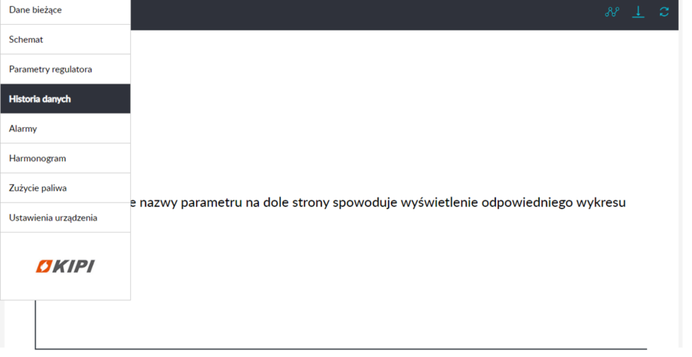

Jak sprawdzić wykresy jak pracuje piec czyt. (temp co cwu spalin itd)?
Ecomax 850, ster kipi 5-16kw
Zobacz post #10066, masz tam moje eksperymenty z mocą niższa, równa i wyższa od mocy wymiennika. Najlepiej mi wyszło, jak dałem 16 do 16. Też mam heitza, tylko 16m.
Jeśli mogę radzić, ustaw wyższa temperaturę i większą histerezę pieca. Ja u siebie mam teraz 73 i histereza 22 ze względu na ochronę powrotu. Przy rozpalaniu przy 51 powrót ma 40 st.
Nadmuch 36/31/27 wyłącz sterowanie pogodowe kotła jak piszesz o krzywej grzewczej. temp zadana kotła 70 histeryza kotła 12.. żeby sprawdzić wykresy i odczytać temp. spalin , to trzeba posiadać czujnik temp spali, i econet.
Jak posiadasz econet jest taka zakładka jak poniżej i jest napis Kliknięcie ,,,,,,,,,,,
253272137_OperaZdjcie_2019-11-26_093257_www.econet24_com.thumb.png.22619f29820ed62c700435e119cf80ff.png

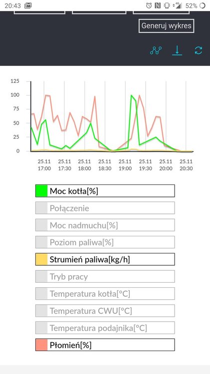

Od soboty moje poczynania nadzoruje ecoNET :) Paliłem sposobem kolegi @Benton661, czyli pompa na stałe zadana 65C (FL przeciągał do 70-72C) i histereza 20C. Temperatury mieszacza pilnuje czujnik pogodowy (krzywa 0,7 bez przesunięcia). Komfort super, przy temperaturach na zewnątrz 0 - 2C mam 9 rozpaleń na dobę, tylko spalanie chyba spore. Wg słupków 32-33kg na dobę... Pytanie na ile jest ono prawdziwe, bo z ostatniego ważenia (zasypałem z nowej dostawy) wyszło mi 20kg/h. Do tej pory miałem raczej 12-16kg/h. Zasypałem w sobotę, więc się uleżało, to dziś zważę ponownie... Jeśli takie spalanie się potwierdzi, to potestuję wyłączanie palnika i pompy od termostatu.
Mógłbyś wrzucić wykres temperatury kotła i powrotu, tylko te dwa parametry?
Ja mam teraz 11 rozpaleń na dobę, cykl wygląda mniej więcej w ten sposób: ok. 35 minut praca, 1 godz 15 minut postój, przy zewnętrznej ok. 0'.
@crespoo Właśnie doczytałem, że Twój kocioł ma 42 l pojemności wodnej, mój 75, więc różnice będą oczywiste. Jak sterujesz podłogówką? Zawór z siłownikiem czy ręcznie?
