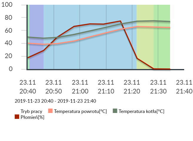

Na wykresie ostatni cykl pracy. Podobnie jak poprzednio jest 35 minut przy 16kW, ale na zewnątrz -1 a było poprzednio +5, więc raczej jest poprawa. Płomień się "uspokoił" ale jak widzicie na wykresie - jeszcze stara czujka pracuje. Po otworzeniu drzwiczek jest już w miarę fajnie.8899d96f20d458d071552f29a3821172.jpg
27 minut temu, papen76 napisał:
Nadmuchy obniżyłem na 30-27-24%. Płomień się poprawił.
A tutaj sprawdza się to co mówiłem. Nadmuchy powinny być dosyć niskie. Potwierdza to też obserwacja @Dragster po zamontowaniu sondy. @mrtur wreszcie też się odważył i zszedł z nadmuchem i po wykresie płomienia widać, że jest nieźle.

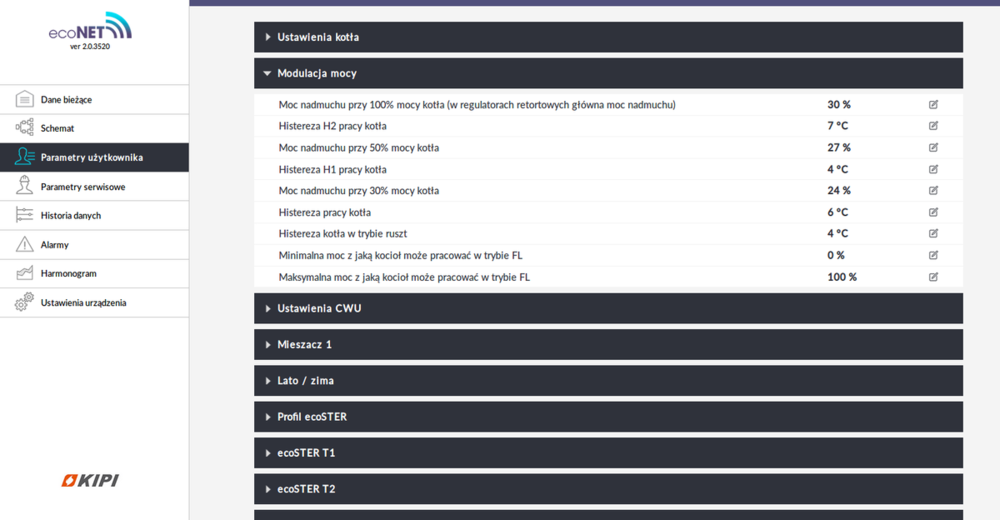

Gdzie w econecie można zmienić nadmuchy bo ja u siebie jakoś nie widzę
Edytowane przez gucio2607
1194721573_Zrzutekranuz2019-11-23221948.thumb.png.65097b1c0c2f8bb9a304903a691d08c0.png
Edytowane przez Gość
Parametry użytkownika-> modulacja mocy
Można zmienić, ale wiesz, dobrze jest być na miejscu i luknąć na płomień i popiół po każdej zmianie parametrów. Dlatego wolałem zdalnie tego nie regulować...

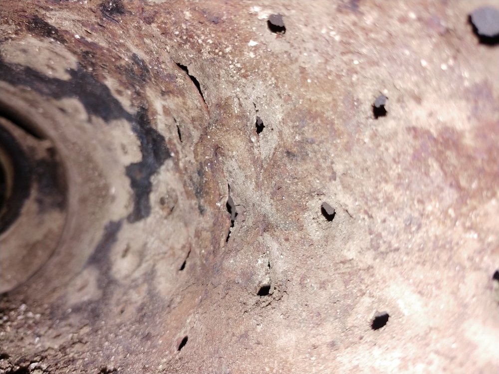

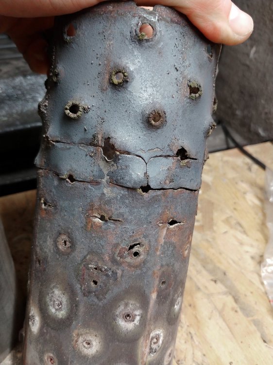

Odbiegnę trochę od tematu dyskusji... spotkał się ktoś z takim zużyciem rury paleniskowej? Palnik zaczyna w tym roku piąty sezon emoji3.png
A coś bliżej? Jakie paliwo?
Kuźwa, a co to jest??? To jest ta wewnętrzna rura palnika???
@baku06 U mnie czwarty sezon, ale wygląda wszystko normalnie. Cholerka...
