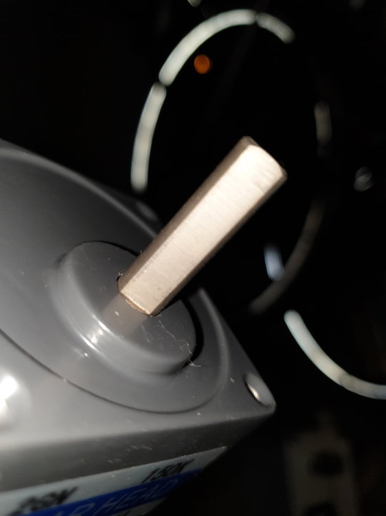

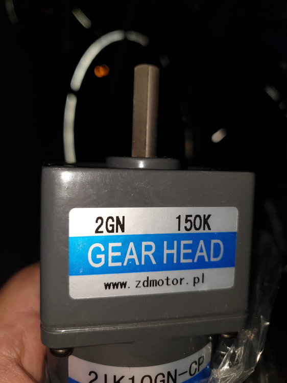

U mnie jest trochę inny problem. Po prostu sztoker przy rozpalaniu czasami nie pracuje i nie podaje pelletu do komory spalania. Przy sterowaniu ręcznym działa ale podczas rozpalania nie.
Gucio2607 , nieuchronnym jest rozebranie palnika, może się okazać , że ten ślimak krótki sztoker nie jest przykręcony śrubką imbusową do motoreduktora który go napędza. Jak to nić nie pomoże , to tylko zgłoszenie serwisowe, i powinni Ci pomóc.
Ale zobacz to o czym pisze ponieważ jak podajnik główny poda pellet do palnika , ten zblokuje mały ślimak w palniku  , pomimo , że motoreduktor w palniku pracuje, ale ta śrubka na slimaku nie jest dokręcona do wałka motoreduktora przez co ten nie podaje peletu do komory spalania.
Ale w takim przypadku byłoby słychać motoreduktor prawda? A u mnie cisza
Chyba że szwankuje przekaźnik w sterowniku .
Prawda i nie prawda, ten motoreduktor sam pracuje bezszelestnie , albo ja już taki głuchy jestem.. Zobacz on na wałku ma taki frez jak ta śrubka na ślimaku  jest odkręcona to du....a.

Ale wówczas nie miałoby znaczenia czy chodzi podczas rozpalania czy poprzez sterowanie ręczne.
Wyglądało to tak:
Rozpalanie - nie pracuje
Sterowanie ręczne  -pracuje
Dlatego myślę że to nie problem z motoreduktorem a raczej coś z oprogramowaniem zwłaszcza że te cyrki dzieja się od początku
Ma znaczenie bo nie jest obciążony pelletem  w podajniku.
Motoreduktor nie jest problemem tylko ślimak który łączy się z motoreduktorem za pomocą śrubki imbusowej.
Albo trza wgrać na nowo oprogramowanie , albo przekaźnik szwankuje w regulatorze.
Jak ci się nie chce rozbierać To zrób tek ; ściąg rure spiro włącz sterowanie ręczne i jak się sztoker kręci to dociś czy przyczymaj śrubokrętem czy będzie się nadal kręcił pod obciążeniem , przynajmniej się dowiesz czy faktycznie jest przykręcony .
Kilka centymetrów rury spiro i cały sztoker były zasypane pelletem tak że jak zdejmowałem rurę to pellet wysypywal się na podloge. Uruchomiłem ręcznie i wciągnął ładnie pellet. Po chwili włączyłem kocioł i już sztoker nie chodził a w komorze spalania pusto. Dodam, że jeszcze nigdy nie było problemu jak już się rozpalił więc dlatego obstawiam problem z softem
To juz nic nie poradzimy , musisz ścigać serwis ,chyba że jesteś w stanie jeszcze spróbować wgrać soft na nowo sam  .
