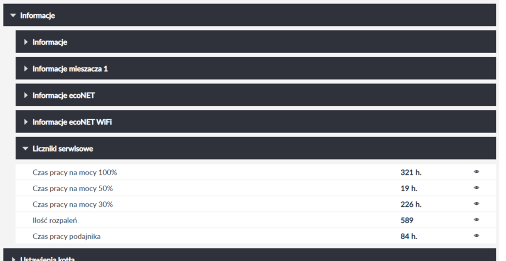

Panowie wszyscy maja to samo wystarczy wejść w w zakładkę Parametry Regulatora zakładka informacje i wszystko jest.
796321285_OperaZdjcie_2019-11-24_121049_www.econet24_com.thumb.png.02a811839479755373e86b6a9bc1a00c.png
I według mnie co niektórzy nie mają zużycia paliwa ale to już zależy od softu.
Nie mam zakładki "Informacje"

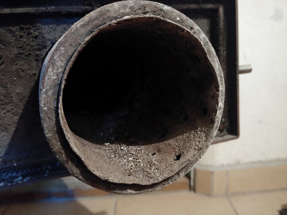

15 godzin temu, baku06 napisał:
Tak, ta wewnętrzna rura w komorze paleniskowej, troche jej ubyło przez ten czas  ;)
Paliwo no name przez prawie cały czas użytkowana palnika.
Rozmawiałem kiedyś z Panem Gumkowskim na temat żywotności elementów  stalowych w palniku i dokładnie o takim przypadku mówił ,winą obarczył radosną twórczość producentów pelletu dokładnie chodzi o związki siarki raczej nie przebierał w słowach  http://www.bti-gumkowski.pl/

@tedi90 Ja to się zastanawiam, czy baku nie wziął zbyt dosłownie do serca, że kipi to "palnik samoczyszczący"? [emoji6]
Próbując pellet różnej jakości zauważyłem, że płomień jest super ale i tem. palnika wzrosła o 10 st. Po powrocie do normalnego pelletu tem. palnika wróciła do normy t.j. około 27 st. Dodają do tego pelletu różne badziejstwo . Trzeba kontrolować to co palnik ma spalić.
Robin60, a gdzie ta zakładka "Informacje" jest bo ja u siebie jej nie widzę
Parametry regulatora/Informacje/Informacje14e5d77b8c1ceacb1f0119dd7d8402f5.jpg
@Tomek0407 Parametry Regulatora rozwiń. Dziwne bo u mnie na starszym sofcie też była jak i na palniku którego już nie posiadam również.
1375253370_OperaZdjcie_2019-11-24_144304_www.econet24_com.png.8b318e3f87234b6e66687985bace29c4.png

To dane bieżące, a wejdź w parametry użytkownika, co tam masz?
Tylko to
Jakieś wybrakowane te ecoNETy niektóre są...
