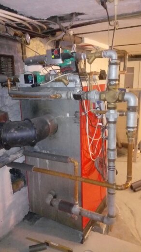

Jutro się pochwalę fotkami, jak ja dziś walczyłem z ociepleniem atmosfery, przede wszystkim w kotłowni, hehe. Czemu tego nie zrobiłem od razu, to na litość, sam nie wiem. Za kotłem miałem całkiem spore "grzejniki"... 1c1a376f1ed4442252d307974b4beb7a.jpg

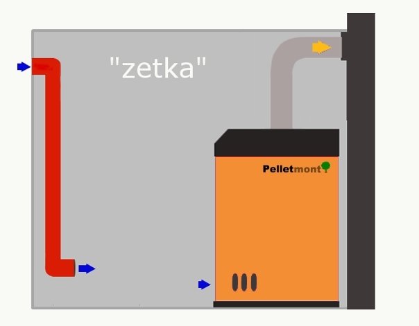

mrtur - Google „zetka- wentylacja kotłowni”
Wysłane z iPad za pomocą Tapatalk
Wentylacja:
Podstawowym warunkiem uruchomienia kotła c.o. jest dopływ świeżego powietrza do kotłowni.
Świeże powietrze dla kotła jest tak samo niezbędne, jak oddychanie dla człowieka.
zetka.jpgWentylacja kotłowni jest warunkiem bezpieczeństwa i wynikającym z tego warunkiem gwarancyjnym producentów kotłów. Idealnym sposobem napowietrzania kotłowni jest kanał wchodzący przez ścianę do budynku na wysokości około 2m, skierowny w dół i zakończony kolanem na wysokości około 30cm od posadzki. Wymagany przekrój to około 200mm2 (lub okrągły fi=160mm). Kształt przypomina literę "z" i dlatego potocznie nazywany jest "zetką". W przypadku wyłączenia się kotła/palnika, powietrze w pionowym odcinku zatrzymuje się na pewnym poziomie gdyż ciepłe powietrze z kotłowni unosi się do góry, a zimne napiera w dół. Tak więc nie ma niepotrzebnego wychładzania kotłowni. Nawiewu nie zastąpią otwarte okno, czy uchylone drzwi. Zwykle wraz z nastaniem zimy użytkownicy zamykają te okna i drzwi odcinając tlen. Użytkowanie kotła bez dopływu świeżego powietrza zagraża życiu ludzi. Brak tlenu w procesie spalania grozi niepełnym spalaniem i w konsekwencji wydobywaniem się do kotłowni tlenków węgla (CO tzw czadu). Zbyt mały dopływ powietrza - za mała średnica otworu, lub zabrudzona kratka maskująca otwór - powodują nie dopalanie się paliwa, lub nie osiąganie pełnej mocy kotła.
Zwykły otwór w ścianie też jest skutecznym sposobem dostarczania tlenu do procesu spalania ale bardziej wychładza kotłownię.
Drugim ważnym elementem kotłowni jest kanał wentylacyjny (wyciągowy)  - zwykle usytuowany przy kanale spalinowym. Jest to kratka "wyciągająca" z kotłowni zadymione powietrze .
