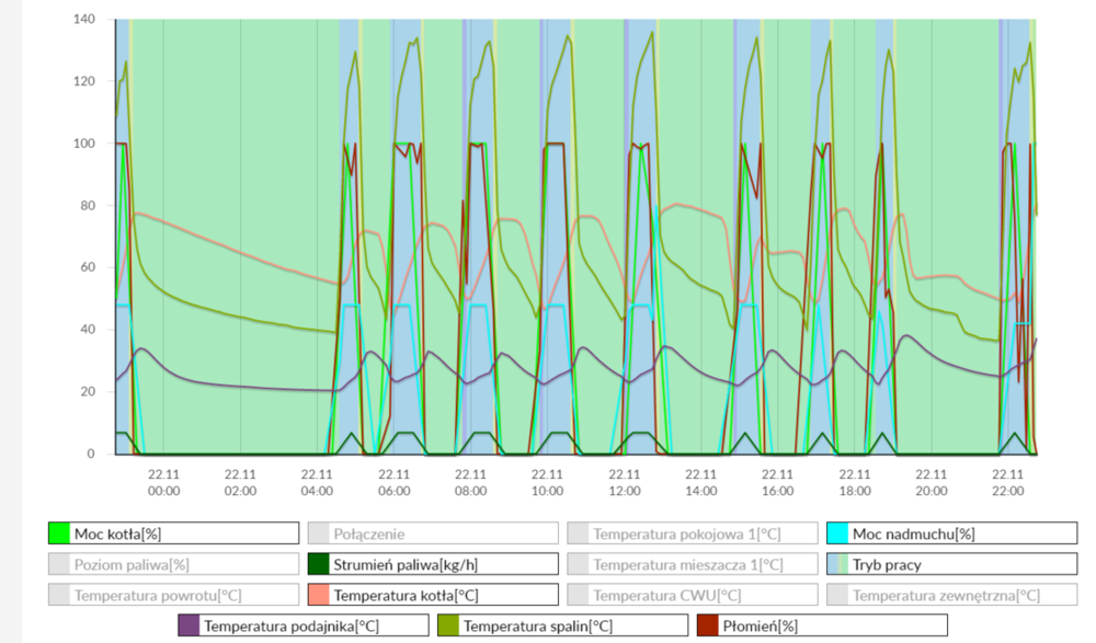

23 godziny temu, mrtur napisał:
Coś jeszcze zmieniłem ale jeszcze o tym nie napiszę,żeby mieć 100% pewności.
Kolego Turek, wróciłeś już z roboty? Weekend jest... Uchylisz rąbka tajemnicy, sprawdziły się Twoje zmiany?
22 godziny temu, Benton661 napisał:
Co zrobiłeś, że płomień tak się poprawił?
15 godzin temu, Kordjano napisał:
Zaobserwuj czy procent płomienia spada poniżej progu detekcji i dochodzi do ponownego rozpalania . @mrtur a ty kolego ustal kiedy wyskoczył alarm temperatury podajnika podczas pracy ,czy tuż po wygaszeniu .
14 godzin temu, papen76 napisał:
@mrtur
Ciekawa sprawa z tym alarmem, bo na wykresie masz na podajniku ok. 50 max, jeśli dobrze zobaczyłem?
Cześć
Tak się składa,że przez ostatni czas w zasadzie na to by usiąść i odpowiedzieć mam czas tylko późnym wieczorem.
Kwestia płomienia jak i moim zdaniem alarmu co do temperatury podajnika to po prostu...cegła szamotowa. Troszkę jestem zły na siebie bo miałem nic nie robić z kotłem, popracować trochę na econecie a potem dopiero metetać w kotle. Gdybym tak zrobił pewnie natychmiast bym na wykresach wyłapał,że po załadowaniu cegieł i płyt jest coś nie tak. Wiem,że "młody" tutaj jestem ale to nie jest tak,że po prostu wrzuciłem szamot i płyty do kotła bez żadnego zastanowienia Troszkę podpatrzyłem tu i tam, przeczytałem dokładnie instrukcję palnika sprawdzając jaką "wolną przestrzeń" w kotle powinien mieć i wstawiłem w/w "udoskonalenie" w kocioł. Radocha jak pamiętacie była bo temp.spalin nagle z 200 skoczyła na 110-120. No ale wtedy jeszcze płomienia nie znałem i stąd pewnie te komplikacje. Wystarczyło cegły lekko przestawić (kilka centymetrów) i problem rozwiązany (moim zdaniem). Jak już pisałem wcześniej płomień teraz stabilny a i temp podajnika skacze w przedziałach od 20 do 37°.
@papen76
Te wykresy są fajne ale ktoś tam dał ciała z tym programowaniem bo jak trafnie ktoś zauważył różne dane są przesyłane o różnym czasie (przynajmniej u mnie na starej 850'ce). Było max 50 o którejś tam a pewnie kilka minut później  60 ale ten stan już do wykresu nie został dopisany. Trochę mnie to irytuje bo punkty odczytu powinny być w tym samym czasie wczytywane i przesyłane.

No to grzecznie poproszę o wyjaśnienie "młodemu" co w Waszym żargonie oznacza "zetka". RCK to wiem i wcześniej już pisałem,że nie posiadam.
Poniżej wykres po poprawieniu szamotu. Temp. spalin troszkę wrosła. Jak widzę to palnik na pełnej mocy potrzebuje około 40 minut żeby mi podciągnąć kocioł z 50 na 70. Czasy postojów się niestety skracają. Logiczne, inaczej będzie przy +12 a inaczej przy +4.
Jak tylko poczuję się pewniej zacznę testować inne ustawienia. Szczególnie chcę sprawdzić ponownie przejście na stałą pompę i mniejsze temperatury na grzejniki zależne od temp.zewnętrznej oraz propozycję by @cezar76.
