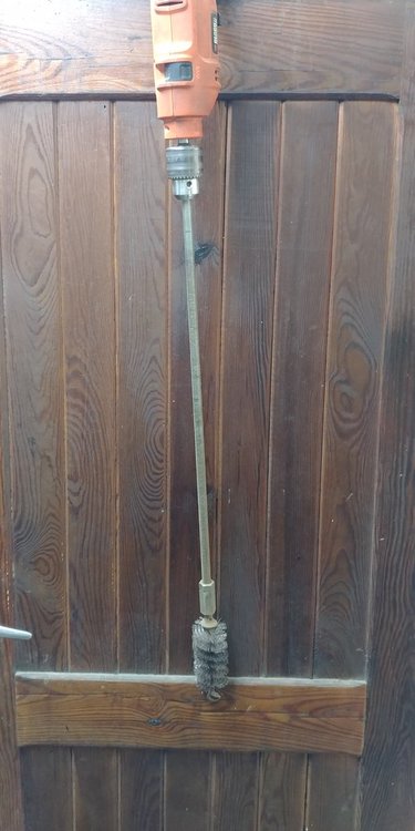

Ja podobnie, tylko ja mam poziome płomieniówki, a sprzęt do porządnego czyszczenia mam taki jak na fotce... Do otworu przykladam końcówkę od odkurzacza i nie mam syfu na podłodze. Może skorzystasz :) płomieniówki lśnią jak jajka na święta :)
