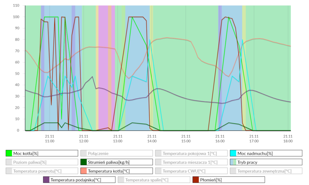

Witam.
Jestem nowym posiadaczem palnika i w zwiazku z tym mam pytanie . Czy podczas pracy prawidłowym jest włączanie na kilka sekund czyszczenia a następnie rozpalanie . wszystko to bez uzyskania zadanej temperatury
Nie kolego, to nie jest normalne.
tylko jaka moze byc przyczyna ? sterownik wlasnie wrócił z Pluma po wygraniu aktualnego oprogramowania poniewaz wczesniej 920- tka z pieca byla nie kompatybilna z x80 pokojowym, oraz pojawiał sie ten sam problem.
A tego to ja nie wiem, bo nie znam twoich ustawień, nie wiem jaki masz sterownik,palnik, jaka instalacja, itp. Przecież nawet z fusów nie ma jak powróżyć, bo nie ma z czego...

Palnik gubi płomień, więc albo za dużo sypie, albo za słabo dmucha. Do weryfikacji test wydajności podajnika

Alarm dotyczył przekroczonej temperatury podajnika. Mam ustawione na 60°C. Na wszelki wypadek wyłączyłem zdalnie kocioł a że robotę miałem blisko domu to podjechałem. W palniku nic nie zobaczyłem, czysto, lekki popiół. Kocioł czysty(w sobotę dość ambitnie go czyściłem). Odpaliłem i monitoruję do teraz. Coś jeszcze zmieniłem ale jeszcze o tym nie napiszę,żeby mieć 100% pewności. Teraz wykresy wyglądają lepiej.
Pierwszy od lewej cykl przed alertem a reszta aktualnie.
Edytowane przez mrtur
literówka
Co zrobiłeś, że płomień tak się poprawił?

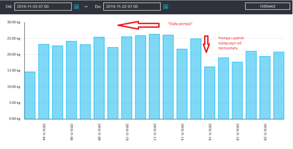

Po 132 godzinach tankowanie pelletu pod korek.Weszło 75kg.W tym czasie było 28 rozpaleń.Więc wynik przy stałej pracy pompy jest dla mnie zadowalający.
Kocioł o pojemności około 70 litrów wraz z bojlerem chyba 100-120 litrów tworzy taki mini bufor.
Kocioł rozpala się przy 40 a wygasza przy 70 stopniach.
Od 40 do 60 stopni leci na mocy 16KW
Od 60 do 69 stopni leci na mocy 12KW
Od 69 do 70 moc 5KW.
Przy takim prowadzeniu powinienem bardziej docieplić bojler.Ale na razie brak  ochoty na te prace.
Widzę,że będzie dylemat jak padnie leciwy śmieciuch.
Czy szukać wymiennika z małą pojemnością wodną plus bufor?
Czy wymiennik z dużą pojemnością wodną i powadzenie kotła na tej zasadzie co obecnie?Tyle,że w tym rozwiązaniu grzanie CWU kotłem po za sezonem jest mniej ekonomiczne.
Zobaczymy jakie ceny prądu będą w G12W po nowym roku.Może będzie miała sens na lato grzałka w bojlerze.
Pelleciak z niewielką pojemnością wodną i bufor to chyba najlepsza opcja do stałej pompy CO. Tomek ostatnimi wpisami to udowodnił :-)

Zaobserwuj czy procent płomienia spada poniżej progu detekcji i dochodzi do ponownego rozpalania . @mrtur a ty kolego ustal kiedy wyskoczył alarm temperatury podajnika podczas pracy ,czy tuż po wygaszeniu .
@mrtur
Dostałem w południe 2 alerty. Pierwszy na fona od alert@econet24... Alarm dotyczył przekroczonej temperatury podajnika. Mam ustawione na 60°C. Na wszelki wypadek wyłączyłem zdalnie kocioł
I dlatego econet wart jest każdej wydanej na niego złotówki [emoji106]

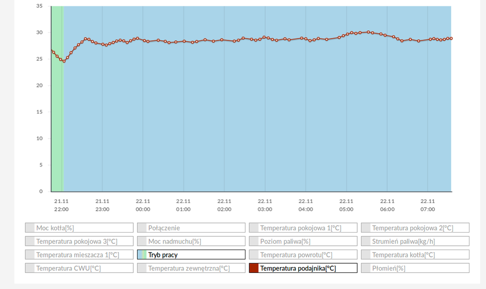

Ciekawa sprawa z tym alarmem, bo na wykresie masz na podajniku ok. 50 max, jeśli dobrze zobaczyłem?
Kolego @mrtur Ty w ogóle masz w kotłowni Ztkę? To wygląda tak jakby ten palnik nie miał dopływu powietrza. W ogóle jakoś wysoka temperatura palnika jest.
Faktycznie, jakos mu ciepło, ale może to specyfika palnika 36? U mnie max ok. 30 stopni 8cbfd9fba7de3f9f91fe099146da8642.jpg&key=eca50f5ec0365a5017a77ba331f350d1b30f5f49e06c37854563a45d0b5e63ca
BTW. Stopniowo obniżyłem nadmuch max z 44% na 33 oraz czas pracy z 30 s na 20. Płomień zrobił się o wiele ładniejszy, choć oczywiście czujka tego nie rejestruje.

Raczej nie. U mnie taka temp przy pracy ciągłej.
1072724520_Zrzutekranuz2019-11-22081929.thumb.png.c50c65bad59839f83cc37d4ed992d088.png
No to podobnie jak u mnie... A na ile wskakuje u Ciebie w postoju, gdy wentylator już go nie chłodzi?
Ok 22 st.
U mnie do 25stC. Zależy to też od temperatury w kotłowni i od tego jak długo pracuje. Czym niższa moc tym cieplejszy palnik ale to jakby oczywiste.

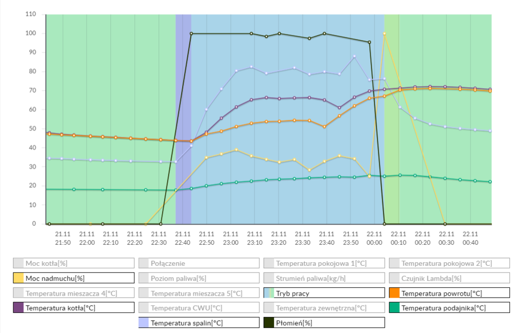

U mnie cykl pracy wygląda teraz tak. Palnik i pompa grzejnikowa wyłączana od termostatu na piętrze. Przy okazji można popatrzeć jak ecoLambda steruje nawiewem. W tej chwili mam 6 rozpaleń i zużycie pelletu ~20kg/doba. Ustawienia 23/15/9kW.
Edytowane przez Dragster
Fajnie to działa.
Aha, dodam jeszcze, że palnik mam w drzwiczkach, bez flanszy montażowej. Pewnie dlatego w postoju podchodzi pod 30 stopni.
Jeszcze jedno. Testy trwają.
Dragster, całkiem nieźle to wygląda i widać że sprawdza się u Ciebie. Jakby nie było to 5 kg mniej na dobę
