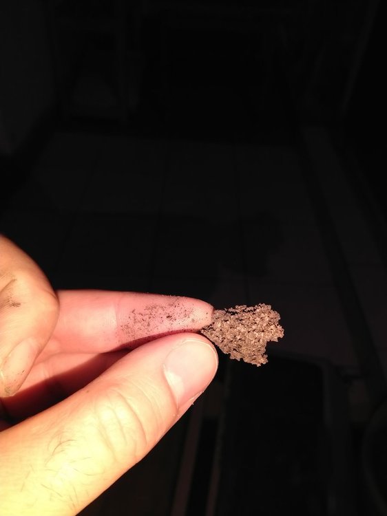

Godzinę temu, Tomek0407 napisał:
Mój KIPI dzielnie daje sobie radę z takimi "skałami piaskowca". Co mnie pokusiło by takie dziadostwo kupić, już tylko 1 tona mi została. Przy takim spalaniu to będę się z tym bawił chyba do końca roku.
No bo to nie jest piasek tylko właśnie przegięcie z ulepszaczami. Pomyśl sobie ile piasku musiało by być żeby coś takiego zlepić. Spiek od zanieczyszczeń jest bardziej lawowy, coś takiego jak u mnie:
Ta jasna ulepa to za dużo ulepszacza, np. takiej skrobii https://pabemiagrupa.oferteo.pl/lepiszcze-niemieckie-25-kg/88008
Ciągle piszę że to jest ok w ilościach promilowych. Kiedyś mialem worek (doslownie jeden) na spróbowanie ale byłem czujny, bo pan się chwalil co tam nie włożył i tak mi wyszło że więcej tam było zboża i mączki niż trocin. Mialem rację, po pierwszym czyszczeniu znalazłem dosłownie posążek jak tu u Tomka, jasny, zbity, mozna było z niego figurki robić. Ale.... nie wiem czy @Tomek0407 potwierdzi miało moc niesamowitą. Poważnie, jak bym palił peletem z uranu. Płomień i łatwość modulacji kotła mnie zaskoczyła, było fajnie, dopóki nie zajrzałem do palnika.
No widzisz Tomek, nie ma tego złego...

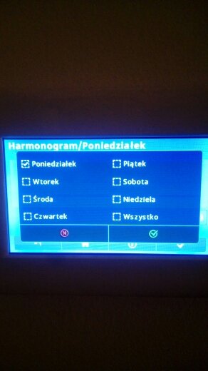

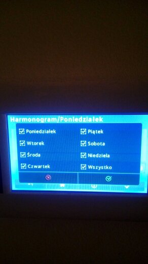

3 godziny temu, jarek20 napisał:
Jest opcja bodajże kopiowania na każdy dzień. Wrócę do domu potwierdzę co i gdzie.
Możliwe ze jest z poziomu panela kotła. Nigdy nie sprawdzałem.  Zawsze to robię ecoNETem.

Miałem podobny, na szczęście tylko pół tony. Kipi dał radę, ale sąsiad w Defro dwa razy na dzień minimum latał z pogrzebaczem do kotła, żeby spieki zrzucić. A sam mnie namówił na ten towar [emoji6]
Ja pale peletem A2 i to co trzymałem w palcach to na razie jedyna wada jaką znalazłem jak zajrzałem w popielnik po 500kg.

Czy wy przypadkiem nie pokazujecie ustawienia harmonogramu  dla termostatu pokojowego ? dla pracy na czas kopiowania poszczególnych dni tygodnia przynajmniej u mnie w ecoster 200 nie ma .
11 minut temu, misiek30 napisał:
Jak chcesz sprawdzić czy czujnik z blaszkami zbiera temperaturę zewnętrzną, to od góry obłóż go wełną mineralną.
Albo podgrzej opalarką .
Nooo...
Nooo... a maronce chodziło o pracę na czas .))
