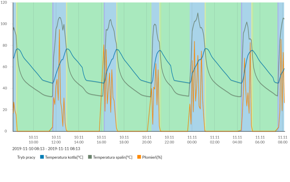

Po roku nauki palenia peletem wg wskazań szanownych forumowiczów pokuszę się o moje spostrzeżenia:
1. zamontowałem regulator ciągu - ilość odpaleń kotła spadła o połowę i temperatura spalin spadła ze 140 do około 110; (jeszcze raz dziękuję Robin 60 bez tej rady na pewno poszedłbym z torbami); co tydzień czyszczę piec i temp w kominie spadnie do 100;
2. ulepszyłem instalację dopływu powietrza do kotłowni - mam dużą kotłownię i wydłużyłem instalację rur wewnątrz, wg mnie powietrze dopływające jest odrobinę cieplejsze, lepiej przebiega spalanie, kocioł się za szybko nie wystudza i w kotłowni jest ciepło;
3. zakup econet spowodował mimo innych zalet również to, że obserwację wykresów palenia w trybie standard i FL rozłożyłem w czasie tygodniowym i u mnie lepiej sprawdził się tryb standard. W dłuższej perspektywie w tym trybie widzę, że jest mniejsze spalanie, co bez econetu bym nie zaobserwował.
4. wskazaniem % płomienia się nie przejmuję, grunt że się pelet dobrze spala i płomień ma ładną kitę. Przy podawaniu zakrywa czujkę, ale zaraz rośnie. Próbowałem różnych ustawień i mi się nie udało wypłaszczyć wykresu;
w załączeniu wykres trybu pracy

Czy ten regulator ciągu jeszcze sam skręciłeś na trzech śrubach na wierchu czy założyłeś taki jaki otrzymałeś z ustawieniami fabrycznymi. U Ciebie na pomorzu dmucha cały czas więc ja bym się pokusił o 0,5 cm jeszcze go skręcić.

Regulator jeszcze około 1 cm skręciłem. Kupiłem go w grudniu i tak chodził do końca sezonu. Ale teraz faktycznie wyjdę na dach i go jeszcze przykręce. Masz rację ten kaszubski wiatr jest naszą zmorą.

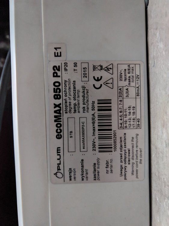

@Gonzo19 na prawdę to nie jest takie proste jak Ci się wydaje o ile u Ciebie regulator kotła Biawar oparty jest na module jak i w przypadku ecomax 860 więc tu ciężko jest zmieniać zaciski połączeń pinowych różnych funkcji palnika itp. Tak jak pisze @Dragster jak by było to publicznie dostępne to KIPI i PLUM musieli by stworzyć odrębny dział infolinii i zatrudnić osoby 24 godziny na dobę w celu obsługi infolinii.
A tak jest to zlecone serwisowi i serwisanci mogą uaktualniać oprogramowanie regulatora na życzenie klienta. Koniec kropka.

No to wchodzi w grę albo panel pokojowy Touch albo ecoLINK u ecoUpdater.

Sam panel Toucz pokojowy nie rozwiązuje sprawy jeśli mamy ecomax 850 P2C z pokrętłem są inne pliki softu oprogramowania  i unieruchomisz kocioł . Ale to długa pieśnia.
