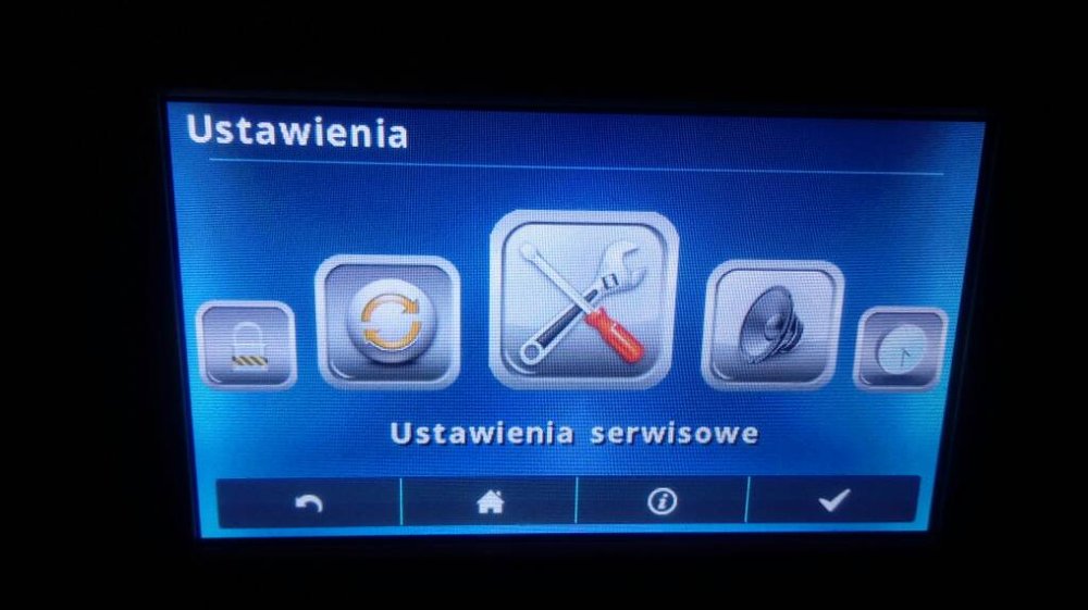

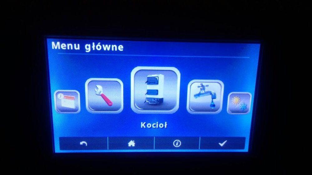

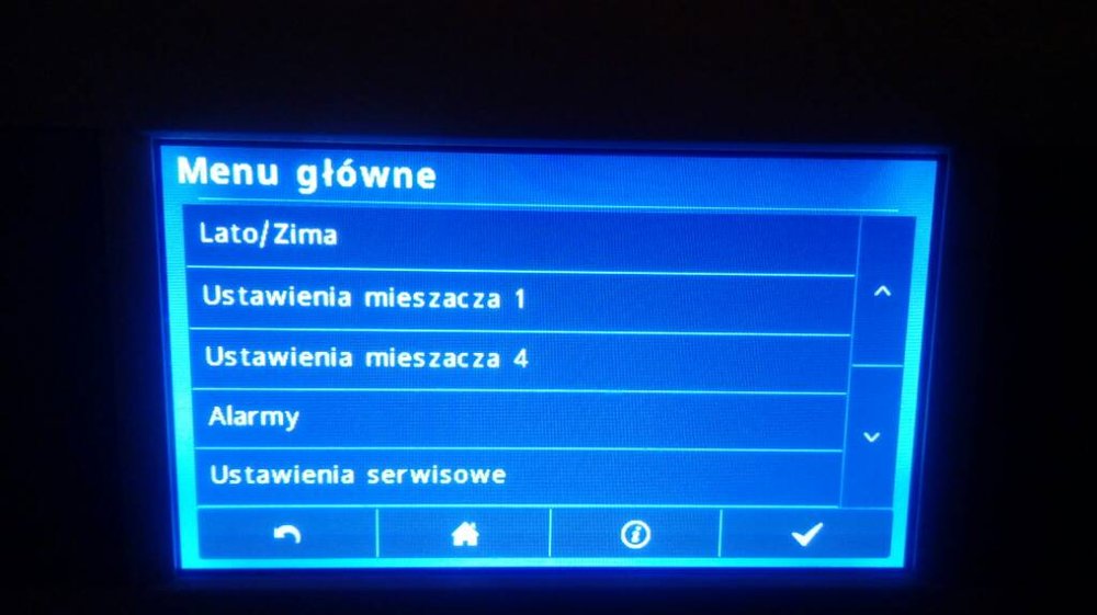

Witam. Panowie, pomocy, wymienilem ecomax850 na ecotouch850, wszystko podlaczone jak trzeba ale nie mam dostepu do 80% funkcji, praktycznie nic nie mogę ustawic, ktoś może wie dlaczego?
Może chodzi o to?358d7732ebb4a18ef013e456134f2181.jpgd3a1db370496587b814df24094379ba0.jpg17e042bb605eb6fd9457ed9b0b07e8f2.jpga5c4c5dc00b1719a9a8d975d59ebd426.jpg6f7250ad8d6280a36ad98a7c7a373ce9.jpg

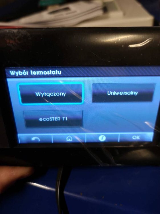

W ustawienia serwisowe mogę wejsc ale nie mogę ustawic zaworu mieszacza, nie mogę wylaczyc ochrony powrotu, ustawic cyklu pracy, ustawic rodzaju termostatu pokojowego, nie mam dostepu do ustawien palnika tzn mam ale nic nie mogę zmienic
Dostep do roznych funkcji mam ale nic nie mogę zmienic
Z pestką wiśni to kolega [mention=79802]Darbatt[/mention] miał do czynienia jego by trza było zapytać .
O paleniu pestka ksiazke mogę napisać wg wlasnego doswiadczenia, tylko proszę pomozcie mi z tym regulatorem bo zglupialem totalnie.
Może to głupie, co napiszę, ale próbowałeś wyłączyć sterownik z gniazdka i włączyć ponownie? Przez cztery sezony nie spotkalem się z sytuacją, o której piszesz...
Już to robie
Nic nie daje, przyklad, przy wyborze termostatu w mieszaczu nie mogę nic wybrac opcje tak jakby są nieaktywne

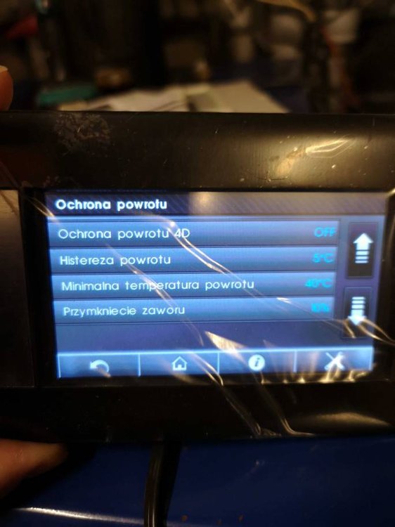

Ochrona powrotu, niby wylaczona a dziala i nic nie mogę z tym zrobicdf364e1302b8d16c4a92f91e10bfb0f0.jpg

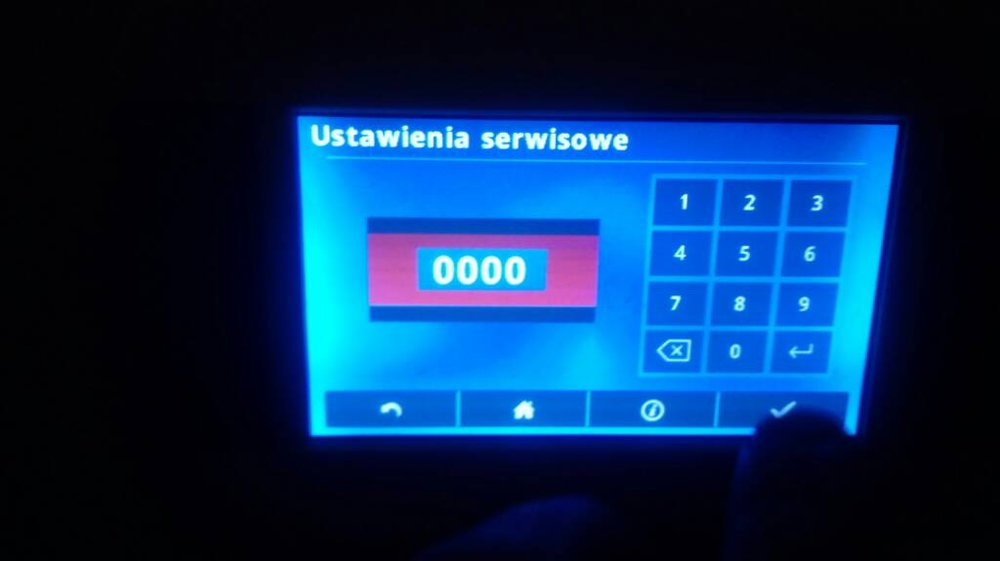

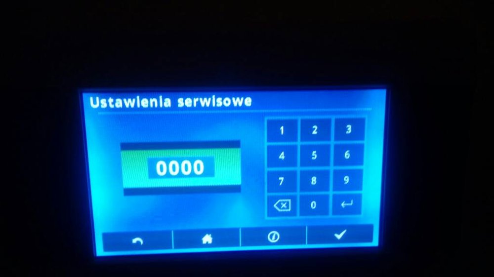

Może jest jakiś sekretny Kod serwisowy, ktory pozwala na aktywowanie wszystkich funkcji?
Jeszcze jedna taka moja uwaga, w ustawieniach serwisowych jest opcja pokaz zaawansowane i jest ust na nie i nie mogę tego zmienić, może tu jest problem? Ale jak zmienić na tak?
A jaki kod wpisujesz, 0000 czy 4996. na 0000 też nic nie idzie zmienić, jedynie podgląd ustawień (tak mam na 860-P3)
Też tak myślę. Na mojej 860tce mam dokładnie tak samo.
