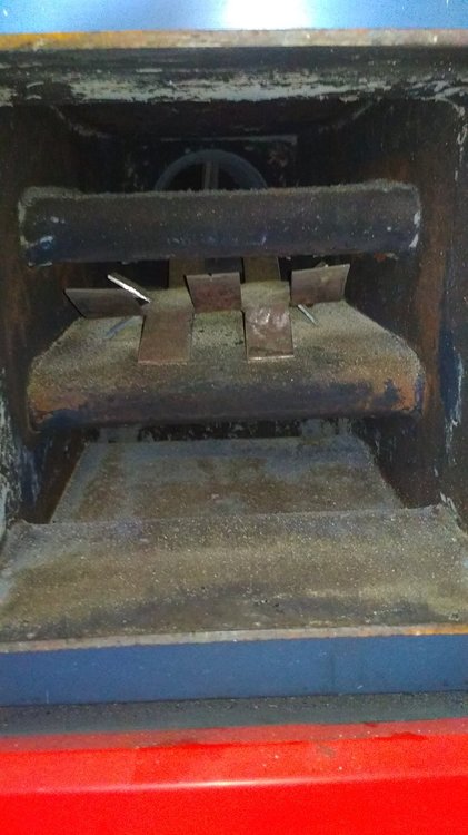

palacz66  kocioł w miarę doczyściłem po węglu ale jeszcze nie do końca, i jeden zawirowacz mam już wstawiony lecz nie zauważyłem jakiegoś  spadku temperatury spalin

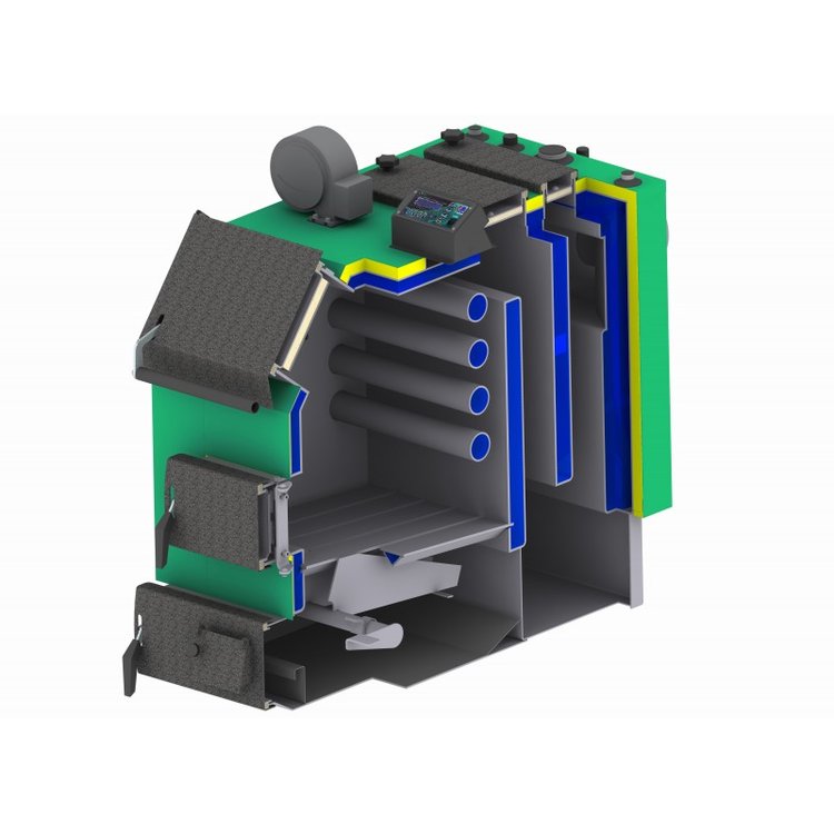

Jak w tym moim kotle można by tą dodatkową półkę zbudować?
@szumik83 Wrzuć przekrój kotła przede wszystkim.
Ale już widać czemu tak wysoka temperatura spalin po tych zdjęciach. Pellet swobodnie ucieka kominem. Wyczyść konkretnie ten kocioł najlepiej palnik gazowy i szpachelka w rękę (polecam toporkiem skrobać).
Musisz spowolnić ujście spalin z kotła bo na tą chwilę grzejesz komin.
1763799250_kocio.jpg.06c85bbbe89c78d039bacf578a5b3ae8.jpgoto przekrój,zajmę się jeszcze czyszczeniem ale to co widać na zdjęciu to praktycznie już sama blacha tam jest, tylko na zdjęciu jakoś tak wygląda, gorzej jest w komorze gdzie siedzi palnik ale i tam pomału odczyszczam z tego nagaru
