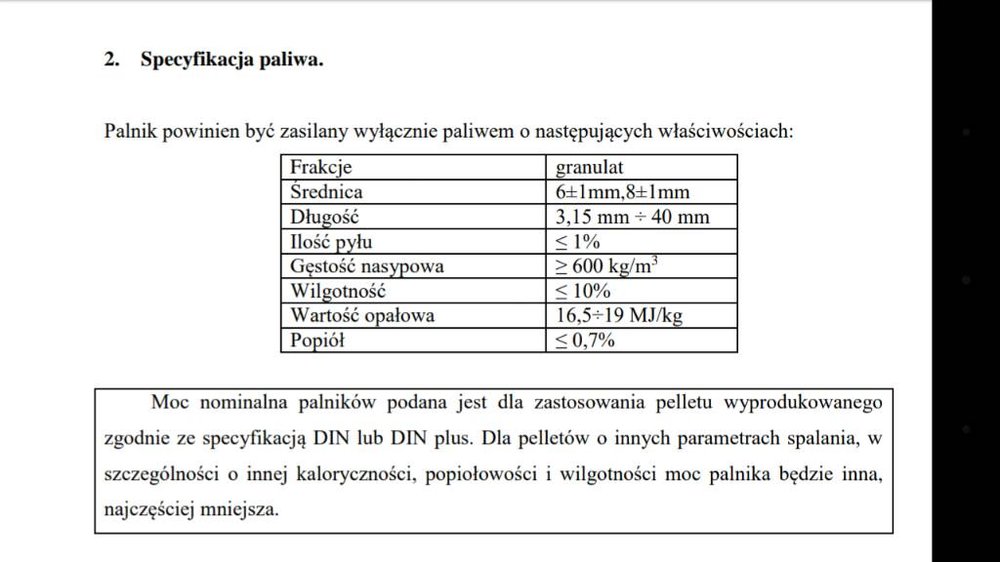

Jeśli można, wycinek z DTRki... Nie każdy pelet się do kipi nadaje.1c83736c7f1b6ab455f3449873553254.jpg
8 minut temu, palacz66 napisał:
@PrzemT spoko kolego. Pamiętaj jest pellet i pellet.
Widzisz - ten słonecznik jest akurat z górnej półki jeżeli chodzi o słonecznik, nie jakieś dziadostwo. Kupiłem 2 tony, bo chciałem zobaczyć jak się będzie to paliło i z założeniem, że na czas wczesnej jesieni , późnej wiosny i lata (grzanie wody), bo od początku nie woierzyłem, że podczas normalnej pracy palnik sobie da radę bez problemów. A w tym okresie pracuje po powiedzmy 2-3 odziny rano i 2-3 godziny po południu - zależy czy tylko grzeje wodę czy też trochę w domu. Więc czyści się częściej. Wydłużyłem też trochę czasy czyszczenia, żeby było lepiej i częściej i intensywniej zrobiłem oczyszczanie obrotowe. Niestety tak czy inaczej palnik marnie sobie radził. Koniec końców muszę mieszać z na prawdę dobrym pelletem 2 worki dobrego pelletu na 1 słonecznika, bo jakoś to spalić muszę. Ale szału mie ma, a na stronie KIPI szał jest - palnik pali każdy pellet i agropellet, jest dopracowany i przewspaniały. A tak na prawdę? Pomysł dobry, wykonanie średnie. Mógłby paliś wszystko, nie być upierdliwy przy montażu. Mało tego wcale nie potrzebować smarowania żadnych łożysk, bo można to zrobić normalnie a nie jak jest, co za tym idzie nie trzeba by go było nawet i raz do roku rozkręcać. I tak trochę mnie to wkurza, bo kupowałem mercedesa klasy S a mam skodę felicję.  Ale póki co działa i niech działa. Jak się rozwali , to zrobię sobie sam, po swojemu, dołożę co uwżam za dobre i tyle.
A jak się to ma do rekalmy, że jest to palnik na agropellet? Jaki agropellet ma takie właściwości?
To już trzeba producenta agropeletu pytać. Czwarty sezon palę noname'm i nie mam pojęcia jakie ma parametry. Worki są bez napisów. Różnica tylko taka, ze raz nie ma spieków, raz są, większe lub mniejsze. Palnik sobie radzi, nawet zardzewiały gwóźdź przepalił. Aha, i jeszcze go ani razu nie czyscilem, więc dopiero się przekonam, jak to jest rozbierać i składać palnik.b066e5d082b134829bd40b520e726b5f.jpg
