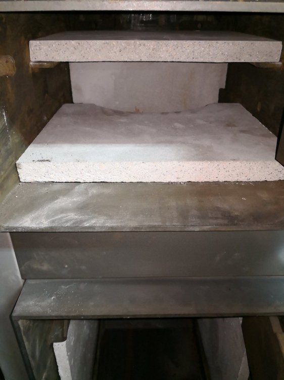

1763799250_kocio.jpg.06c85bbbe89c78d039bacf578a5b3ae8.jpgPanowie podpowiedzcie proszę jak zrobić tą dodatkową półkę z cegły szamotowej, gdzie ją najlepiej umieścić ? zrobić ją na środku?
  • Odpowiedzi 16,4 tys.
  • Wyświetleń 3 mln.
@szumik83 podwieś nad palnikiem tak jakby deflektor dopasuj blachę, ja mam 5mm tak żeby ok 1 cm było od scianek kotła. A pomiędzy poziomymi wymiennikami zmniejsz prześwit robiąc zawirowacze z blachy np 2mm lub chociażby kładąc cegły ograniczając prześwit między nimi żeby spaliny tak szybko nie uciekały do komina.
Masz termometr spalin więc po nim będziesz widział czy jest poprawa czy nie.
Edytowane przez palacz66

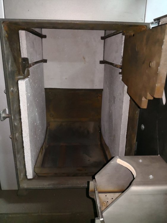

Ja bym ułożył po bokach na ruszcie cienki szamot i górę też przykrył, tylko zostawił przy tylnej ścianie szczelinę ok 10cm lub trochę mniej. Taką dodatkową komorę spalania.
Ja tak zrobiłem u siebie, ale to inny piec
Edytowane przez gilal
@gilal u mnie szamot w komorze spalania się nie sprawdził do końca, gdyż mam płaszcz wodny i położenie cegielek spowolniło nagrzewanie ale za to jak się nagrzał to trzymało dłuuugo.
PS. Fajnie to wygląda. Masz szczelinę między ciegielkami a blachą?
U mnie wszystko ceramika i tylko przylega do blach. Może i trochę spowalnia nagrzewanie, ale potem fajnie długo trzyma ciepło i oddaje jak palnik stoi :)
Dokładnie palacz płaszcza wodnego nie ma co przykrywać , tak jak piszesz coś w rodzaju deflektora zawiesić nad palnikiem , może to być taki ruszt żeliwny do kominka z małymi dziurkami U mnie jak takie coś położyłem na ruszcie wodnym [  palnik pod rusztem } to temperatura spalin spadła o 10 st chociaż i tak wcześniej nie była wysoka .
