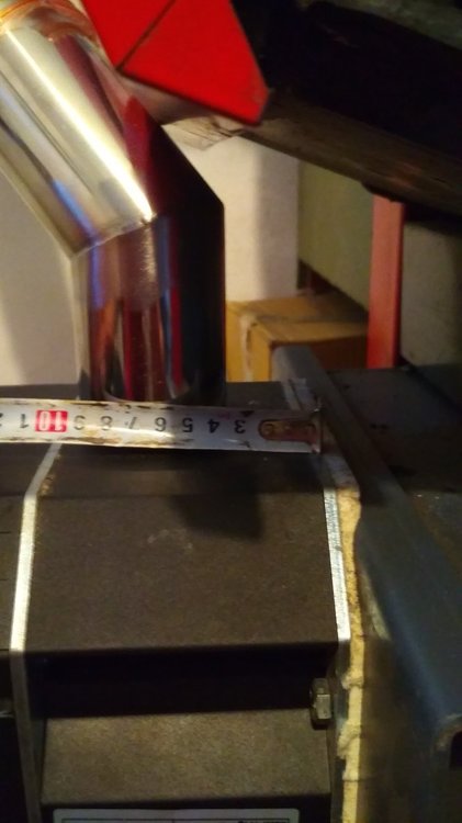

Witam . Mam prośbę do posiadacza Kipi Rotary 4-16 kw.
Nigdzie nie mogę znaleźć wymiarów : odległości rury zasilania pelletem od  ścianki drzwiczek (wymiar A ) i wysokości na jakim jest kolanko (wymiar B) Wymiary mi są potrzebne bo w moim kotle drzwiczki powyżej których będzie montowany palnik są wystające. I zastanawiam się czy brać od razu flanszę montażową czy się bez niej zmieści .

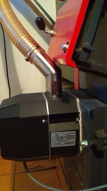

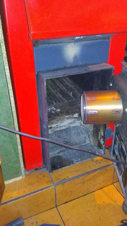

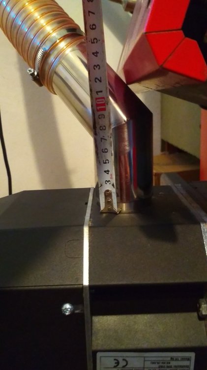

Bierz flansze  ułatwi ci prawidłowy montaż , właśnie nią regulujesz głębokość na jaką powinna być wsadzona rura palnika do kotła a te prawidłowe odstępy podane są w instrukcji .

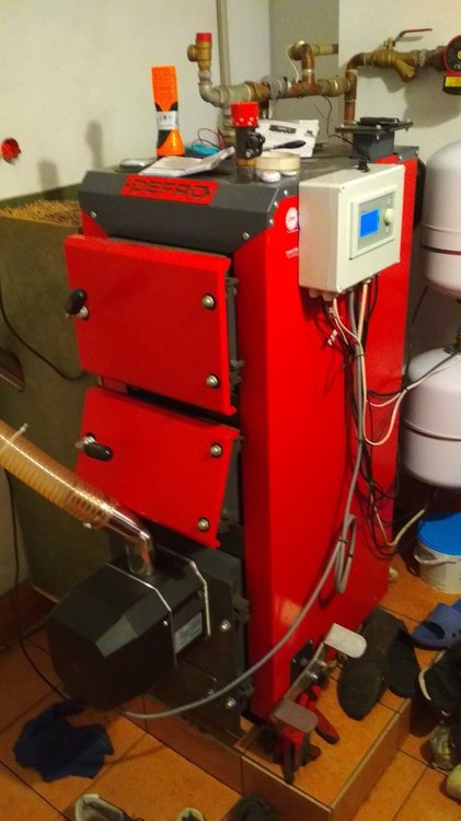

adamo159  u mnie wygląda to tak
@szumik83  Dziękuję - aż tak dokładnej dokumentacji się nie spodziewałem - szacun :)
Piec podobny - widzę, że u mnie będzie podobnie .
trzeba sobie pomagać:) ja również dostałem tutaj na forum wiele cennych rad.
@szumik83super robota to się chwali. Pozdrawiam
