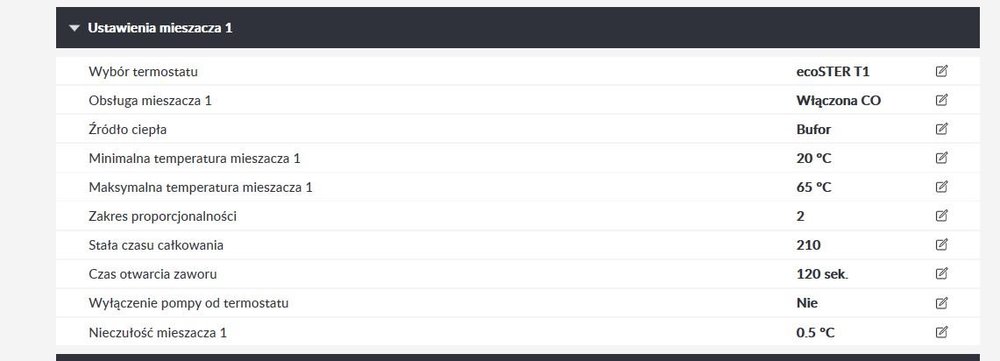

@tamyja mozesz zastosowac wskazowki kolegi robina 60 i zobaczyc jak bedzie w sie to sprawowalo w twouim domu. Ja proponuje:
1 Jezeli palnik dobrze ustawiony to nie ruszaj nastaw
2 ustaw mala histereze kotla
3 nie odlaczaj pompy od termostatu
4 zalacz pogodowke i ustaw krzywa grzewcza 0,9-1.0
5 ustawienia mieszacza , jezeli bedzie wariowal nalezy go spowolnic , parametr stala czasu calkowania i zakres proporcjonalnosci, pierwszy podwyzszacz drugi obnizasz , tylko bez przesady ze spowolnieniem bo przesteruje w druga strone ( nie ruszaj czasu otwarcia), nieczulosc mieszacza 0,5 do 1,0 °C. Ustawienia sa w serwisowych kod 0000 jest z reguly w Plumie
6 sterownik pokojowy ustaw na mozliwie niska histereze. moze byc nawet 0,1°C, ustawic w kotle regulacje proporcjonalna od sterownika na wartosc 100. Wtedy gdy temperatura w domu spada o 0,1° to mieszac sie otwiera i zwieksza temp na grzejniki o 1°. Jezeli spadnie o 0,2° to dwa stopnie. W przypadku wzrostu temp powyzej zadanej dzieje sie odwrotnie
7 nie stosuj obnizen nocnych. Harmonogram mozna zastosowac do cieplej wody w boilerze i to ma racje bytu
Przy malej pojemnosci wodnej kotla, bedzie on modulowal moca. Moc kotla bedzie sie plynnie i regularnie dopasowywac do instalacji stabilnie odbierajacej cieplo. kociol bedzie produkowal tyle ciepla ile bedzie potrzebowal budynek i wykaze sie stabnilna praca. Budynek traci wiecej ciepla nocy, gdzie temp na zewnatrz sa nizsze. Obnizajac temp w nocy trzeba ja nadgonic w dzien. A to ekonomiczne z reguly nie jest. Moze sie sprawdzic tylko w budynku z cienki murem i potezna izolacja.  Gdzie bardziej grzejemy powietrze niz bryle budynku.
