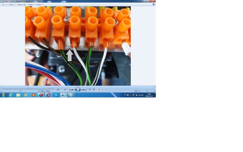

Użytkownicy palników KIPI 16 i 20 KW tych starszych  bo to głównie ich dotyczy ponieważ zawsze były problemy z płomieniem na 100 %. Radzę wymienić fotodiodę na nowy typ.
W chwili obecnej płomień zawsze jest w 100 %.
KIPI trochę to ukrywało , ale te małe palniki miały problem właśnie z osiągnięciem płomienia na 100 % co na najniższych mocach niejednokrotnie prowadziło do przekłamywania, i jak spadał % płomienia i palnik pykał na mocy 5 KW dochodziło czasami do niepotrzebnego rozpalania.
W chwili obecnej problemu tego już nie ma.
Aby sprawdzić jaką mamy fotodiodę należy odkręcić tylną obudowę palnika , i jeżeli jest czerwony kabel to znaczy , że posiadamy stary tym fotodiody. Nowa jest na czarnym kablu.
 W załączeniu prawidłowa biegunowość podłączenia nowej diody.
