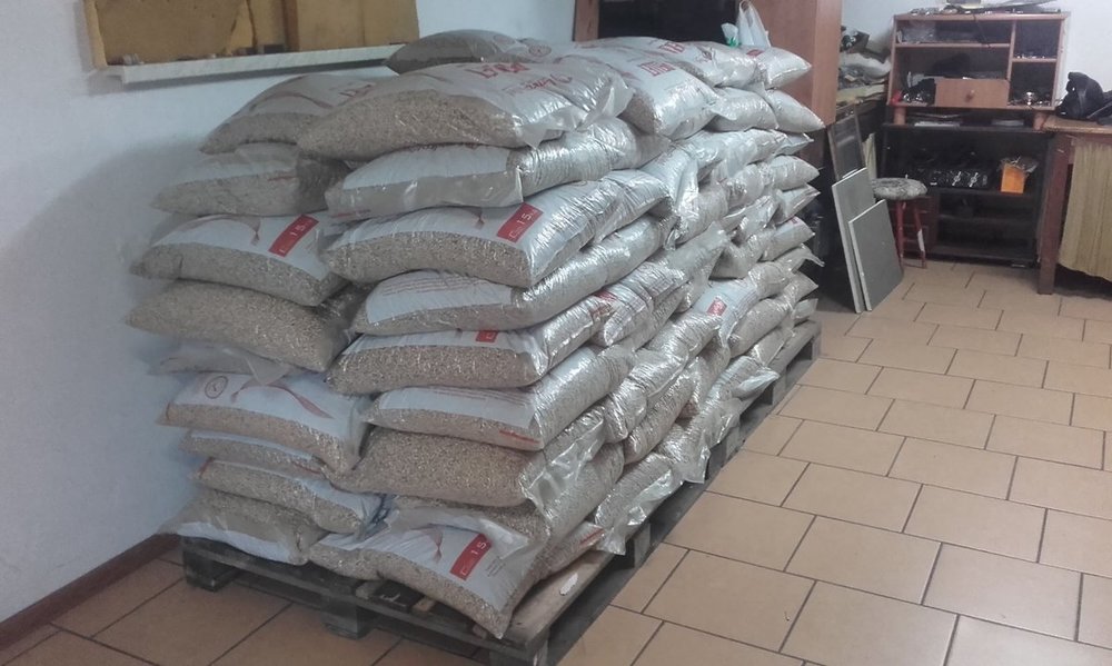

Tak kolego nie mam na co narzekać 4,5  zwłaszcza że do tego dochodzi około 100 m2 piwnicy wprawdzie tylko 3 grzejniki  ale 20 stopni jest . Piwnica dobrze zaizolowana  teraz zaczynam remont i wydzielam 1 pomieszczenie na moją taką skromną masarnie taka na domowe wyroby wędzarnia już działa . image.thumb.jpeg.a64c42fda776a1b16326e11ba8b1b115.jpeg
