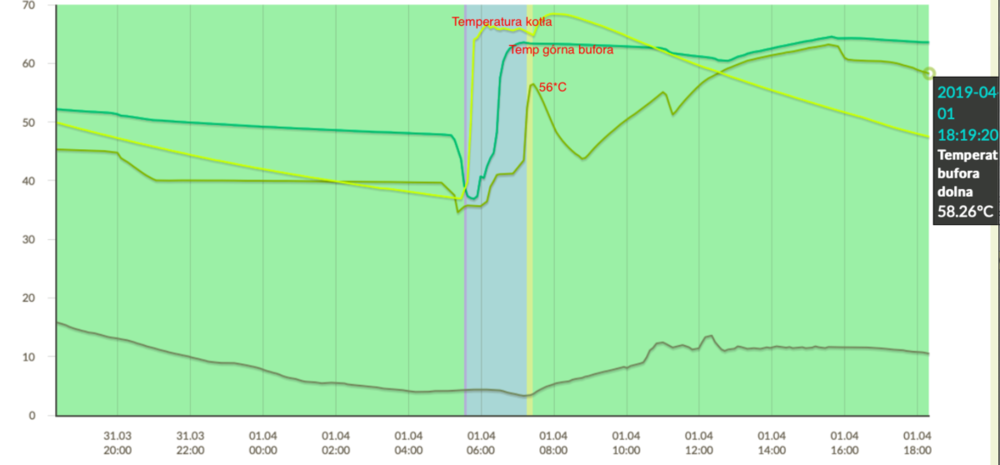

Panowie mieliście rację, nie było potrzeby szukania awarii, kwestia przestawienia 13% obrotu palnika przy czyszczeniu na 8%. Te 13% to zdecydowana przesada :)
Nawet 8% to jest dużo.
To dla zainteresowanych tak wygląda wykres dzisiejszy oraz  zobaczcie jakie są uzyski ciepła gdy do bufora 1000l zaprzęgnięte są jeszcze solary. Wykres dolna temperatura bufora. Może nadmienię temperatura wyłączania mam na 50*C rano doszła powygaszaniu do 56 a na koniec dnia jak widać jeszcze wyższa. Piękny dzień, same ogniwa wyprodukowały mi dzisiaj ponad 21kWh
