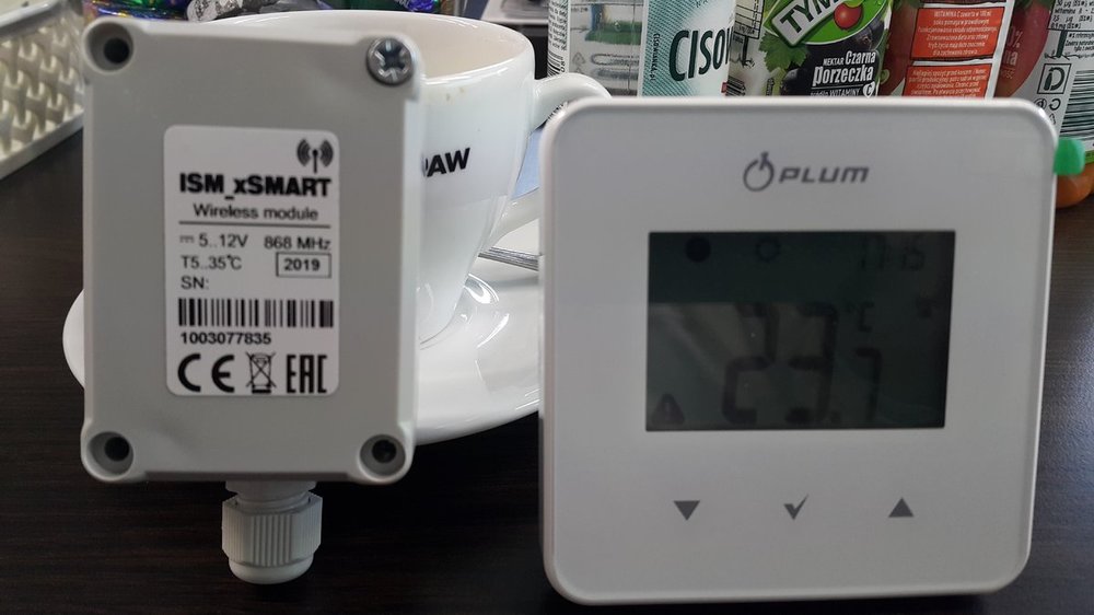

Kilka postów wcześniej pisałem, że Plum nie posiada rozwiązania bezprzewodowego w swych sterownikach  obsługujących palniki kipi, pragnę przeprosić, za tę bzdurę,
Prostuje takowe rozwiązanie już jest, jest to nowość i zachowuje pełne funkcje jak w przypadku ecoster 200 czy TOUCZ
Dwa razy zdarzyło mi się że zaklinował się pellet między stokerem a obudowę palnika, nie wiem ile czasu tak pracował ale może to załatwiło motoreduktor, teraz dostawałem kawałek blaszki do Stokera by rozwiązać ten problem, może zbyt późno, gdzie można kupić taki motoreduktor w internecie ? I tak z ciekawości to ile kosztuje nowość pluma ?
Takowy motoreduktor możesz kupić bezpośrednio w KIPI bądź u serwisanta lokalnego pod warunkiem , że posiada go na stanie. Koszt to w granicach około 300 zł .
Jeśli chodzi zaś o panel bezprzewodowy jest to seria limitowana z promocyjną ceną w okolicach 260 zł.
@robin60 na to czekałem :) Jest rozwiązanie dla mnie na drugi obieg. Grzejnikowy.
Robin, podłączenie tego panelu jak wygląda ? Czy trzeba będzie jakoś programować sterownik czy podłącza się jak te kablowe ?
Wpinasz wireless modul za pomocą kabla do sterownika parujesz z termostatem stawiasz sobie go gdzie Ci się podoba i działa. Na szkoleniu nie informowali by wymagało to jakiegoś dodatkowego oprogramowania.
 W Twym przypadku @Dragster jak najbardziej to zda egzamin przy dwóch niezależnych obiegach grzewczych.

260 zł za panel eSTER_x40 z modułem radiowym?
PS. Jest jeszcze x80 - bardziej rozbudowany.
Jestem zainteresowany tym modułem. Napisałem PW  do @palacz66 i @robin60  proszę o informację jeśli moja wiadomość nie dotarła.
Cenę podałem w przybliżeniu jest to cena promocyjna za komplet. Zdjęcie też zamieściłem. Jak będę miał obsługę w PDF to zapodam.

W załączeniu udostępniam DTR tego panelu pokojowego.
eSTER_x40_DTR_PL_wydanie 1.0.pdf.
Gwoli wyjaśnienia dla użytkowników których ich sterowniki posiadają starszą wersję oprogramowania. Panel ten będzie pracował jako jeden panel pokojowy.
Dobre wieści są są dla użytkowników którzy mają nową wersję oprogramowania takich paneli może być tyle ile mieszaczy, i oddzielnych obiegów.
