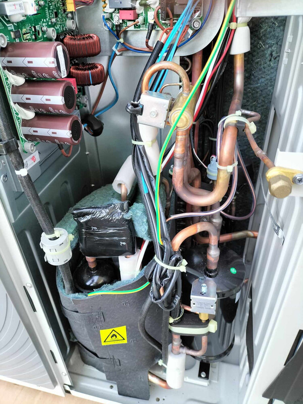

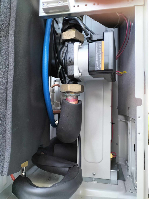

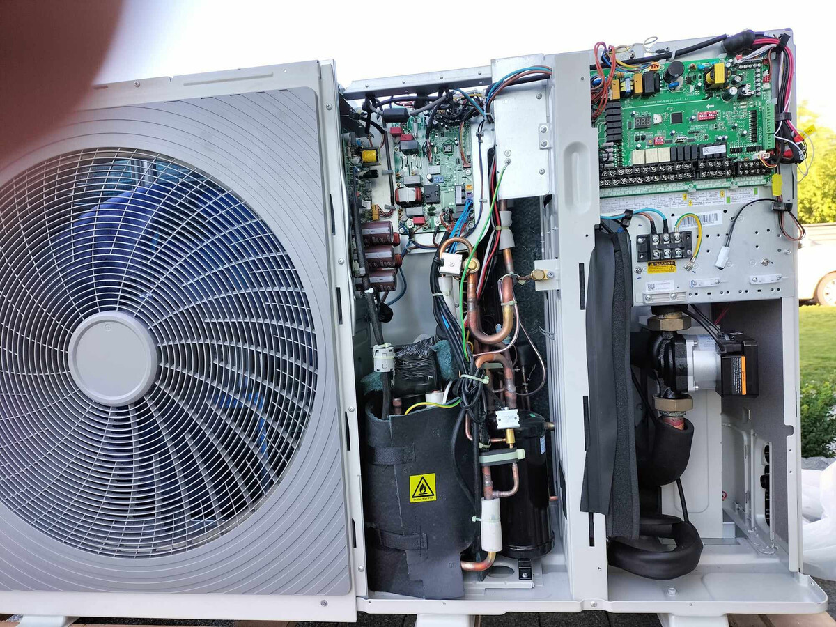

  1. Nabyłem taką pompę. Po demontażu obudowy, takie rzeczy widać: Jest sens w Waszej ocenie coś dołożyć izloacji?
  2. Dziękuję za utwierdzenie mnie w tym pomyśle. Zbyt mała wężownica to ryzyko taktowania pompy przez zbyt słaby odbiór, prawda? COP mojej grzałki to niestety 1 przez cały rok. Zalecenie De Dietrich to wężownica 1,4m2, mając 1,1m2 to jakieś 22% mniej niż zalecenie. Może trochę na siłę szukam uzasadnienia, żeby jednak to CWU uruchomić.

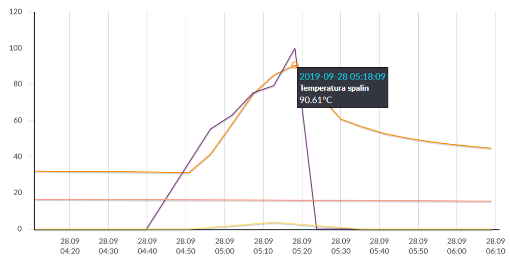

  9. gucio2607, obstawiam że paliwo nie doleciało, zobacz czy w rurze nie zblokowane. Albo może masz niedopiętą gumkę na zapalarce :) Ostatni rok (liczony lipiec->lipiec) zamknąłem 2,6t więc te 2,5t jest realne, bo mam lepszy pellet niż poprzednio. Sterowanie - pogodówka steruje podłogówką, na grzejnikach głowice ustawione na "3,5" - ogólnie w granicach 22,5* w miarę stabilne. Bez obniżeń nocnych, temp zadana kotła 72* histereza 30*. CWU na 42* (realnie na zegarze 50*). Obieg grzejników ustawiony byle jak, jest zawód 3D ale nie wysterowany siłownikiem - miałem to ogarnąć na tą zimę, ale pewnie z braku chęci i motywacji zostanie jak jest. Póki co ustawiona kaloryczność na 5,3 nadmuch na 38% przy 20kW - będę zaglądał dopiero jak tam palenisko wygląda i jak spala się ten pellet. Na screenie temperatura najwyższa z ostatniej doby - przy wygaszaniu na podwyższonym nadmuchu. Przy mocy 20kW i 38% wiatru było kilka stopni mniej. Piec czysty.
