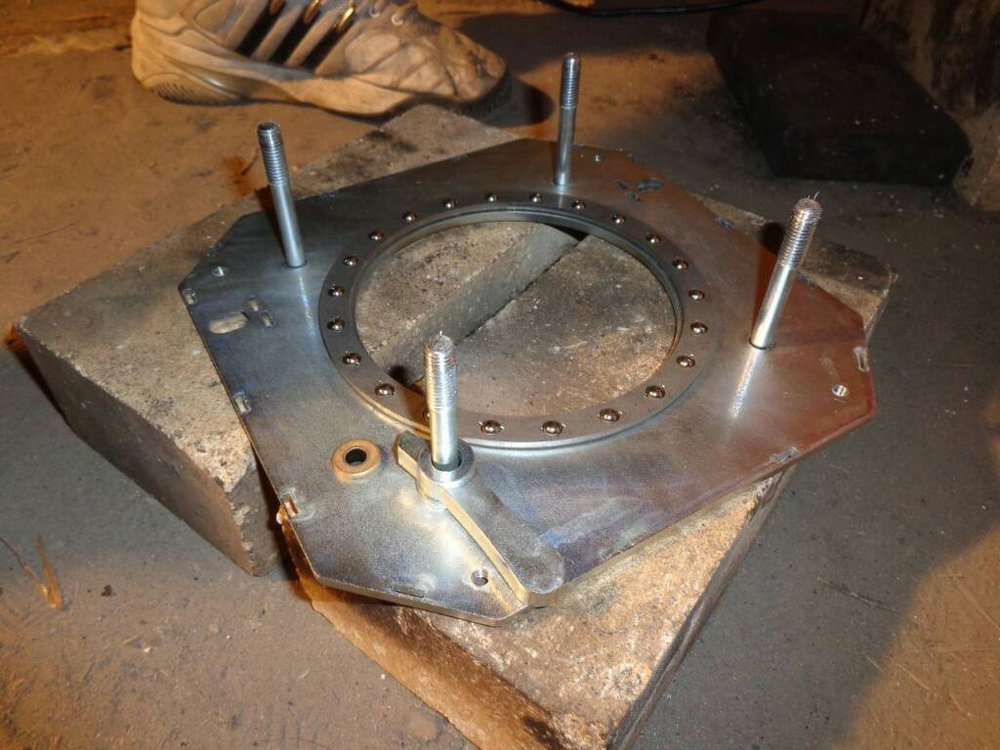

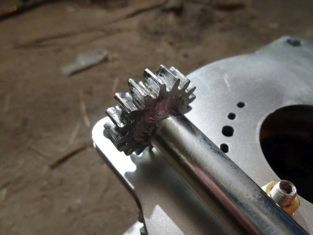

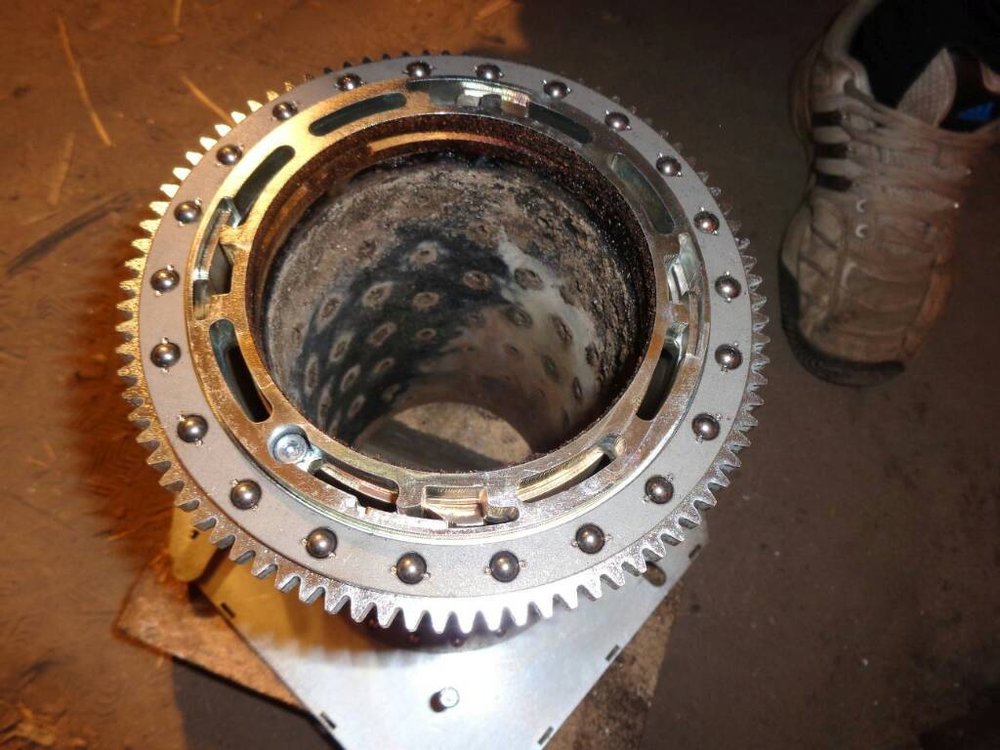

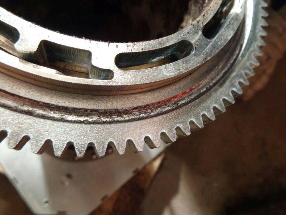

Zadnych smarów wysokotemperaturowych nie trzeba zwykły łt 43 wystarczy mechanizm jest chłodny ,nic tam się nie topi ,a zębatka jest ok .
  • Odpowiedzi 16,4 tys.
  • Wyświetleń 3 mln.
Taki mam to dałem.
14 godzin temu, papen76 napisał:
Dokładnie! Ja musiałem rozbierać i smarowac po ok. tygodniu pracy. Fabrycznie nie było ani grama smaru.2e6b284b2c56b37145a53bccc118b3bc.jpg101f81edf2ead953c584aa0ee7ec85fe.jpgdb25a97f23f9811f0ab450f39ac2100a.jpgbadaa7a54cb2f32f78b7aee398bf013f.jpg
Kolego ,Czy trzeba demontować palnik z drzwiczek by to nasmarować czy jest dostęp od strony obudowy
Połączenie postów
Trzeba odkręcać z drzwiczek. Nie zajmuje to dużo czasu. My przesmarowalismy LT43 i do tej pory jest ok. U mnie zaczęło mocno zgrzytać łożysko i zapadka głośno stukała. BTW. Nie mam pojęcia, dlaczego fabrycznie nie smarują, skoro instrukcja zaleca przesmarowanie po sezonie? [emoji848]
