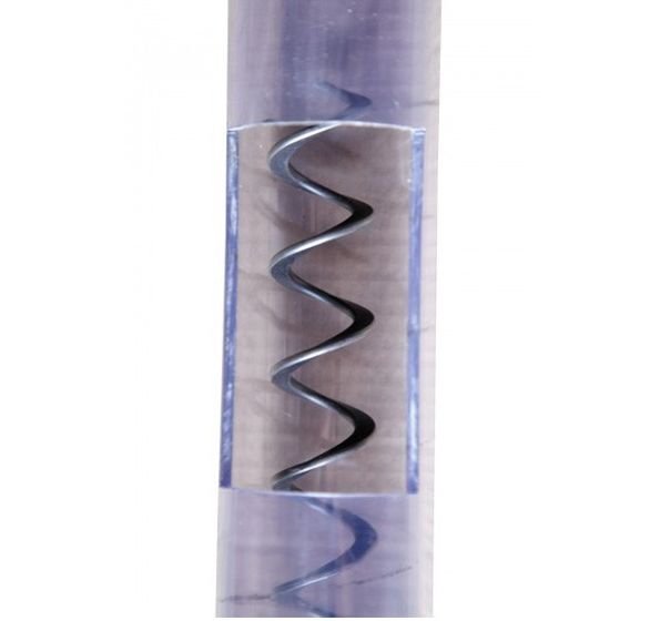

Mimo wszystko- dzięki @Gonzo19 za pomysł.
nie ma za co :)
Jak bedziesz wkładał ta rurę, to włóż na całą długość i na końcu wytnij taka dziurępodajnik-slimakowy-peletu-bado-transpare
Edytowane przez Gonzo19
  • Odpowiedzi 16,4 tys.
  • Wyświetleń 3 mln.
Zawsze to jakieś wyjście, a jak byś chciał rurę z grubszą ścianką, to rury wodociągowe typu PE, wybór w grubości ścianki  duży.
Trzeba ją jakoś usztywnić że by się nie obróciła razem ze  ślimakiem .
Pokombinuję.
Oby tylko zadziałało .
Postaram się jutro to zrobić i jeśli ktoś jest ciekawy efektu, to mogę dać znać.
ubocznym efektem może być klinowanie sie pelletu pomiędzy ślimakiem a ścianką rury, wszystko zależy jak mała szczelina pozostanie i na ile silny jest silnik oraz sam ślimak.
Co do zblokowania tych rur to wystarczy którymś miejscu wkręcić jakieś wkręty spinające rury ze sobą, ale nie za długie i nie od dołu, po bokach albo od góry
Nawet jeśli tak się stanie, to obecny pellet jest na tyle miękki, że silnik i ślimak powinny sobie poradzić. Okaże się w praniu.

Odnośnie podajnika - operacja zakończyła się sukcesem, pacjent przeżył. Efekty głowy (albo innej części ciała) nie urywają, ale postęp jest. Wydajność z 7,5 kg wzrosła do 9 kg. Plus taki, że teraz podaje całą rurą i pellet się tak nie osypuje. Więcej raczej nic nie zdziałam, widocznie taki urok tego pelletu.

A po wiec cezar czy ta moc którą przyciąłeś na 30 kw wystarczyła , przypuszczam że tak .
Ciężko na 100% stwierdzić, bo i temp na zewnątrz w okolicach zera. Chałupę grzało. Czasem delikatnie dłużej, jakieś 10-15 minut, czasem porównywalnie. Generalnie, na lato, do grzania wody na pewno z mocą zejdę. Teraz moc podwyższyłem, ale jeśli będzie tak samo grzał jak wczoraj, to chyba go przytnę.
