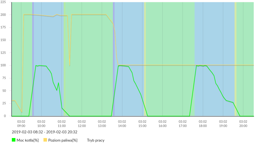

Jako ciekawostka. Dzisiaj włączyłem sobie kalibrację zbiornika i przez pewien czas pokazywało mi że mam ponad 200% , później opadło na 100% , ciekawe czy kalibracja wyjdzie.
