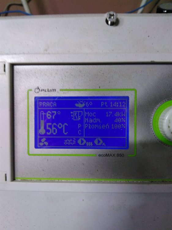

Po wczorajszym dniu zabaw z temp kotła + histereza, wyszło mi coś takiego jak na wykresie. Niestety od godziny 19-20 zaczęło mocno wiać i mimo RCK wydaje mi się , że to też wpłynęło na wynik. Czekam na czujnik spalin by sprawdzić co w komin ucieka.

18 godzin temu, Kordjano napisał:
Kolego ja bym sie czepiał tych nadmuchuw  rozpalania i porozpaleniu widziałem tam 58 % to potęzny nadmuch  może ci to wygaszać palenisko  ch yba że masz inne procenty jak u mnie , przy jakim nadmuchu palnik pracuje z mocą maksymalną u ciebie ?
No widzisz kolego skoro nadmuch przy dużej mocy masz 40%  to dlaczego  przy rozpalaniu masz 34% a tuż po rozpaleniu  58% , u mnie  nadmuch  rozpalania to 25 % a tuż po detekcji płomienia 23%  a czas nadmuchu po rozpaleniu to 47 s  , oznacza to że tuż po pojawieniu się płomienia  nadmuch zmniejsza się do 23% i dmucha tak przez 47 s po tym czasie dopiero wchodzi na moc minimalną i zaczyna sypać pellet , czas pracy z mocą minimalną  ustawiony mam na 3 minuty  , to jest tak zwany czas stabilizacji płomienia ,[ zrobi się tam więcej żaru  palnik nabierze temperatury ] i dopiero po tym czasie palnik rozpędza się zwiększając stopniowo moc i nadmuch , przy tych ustawieniach  palnik odpala mi od kopa , nigdy nie zdarzyło się żeby nie odpalił poza jednym wyjątkiem kiedy pellet zawiesił się w rurze spiro , jak jest wszystko sprawne  wsypiesz odpowiednią dawkę  odpowiednio podmuchasz to musi odpalić , łaski nie robi , na koniec pytanko czy udało ci się twój problem rozwiązać ?
Witam tylko że mi nie gasi a nie rozpala więc te 58 niema nic do rzeczy. Narazie zwiększyłem czas podawania a nadmuch zostawiłem na 35 to jest naprawdę delikatny nadmuch i sugerowany przez kipi. narazie pali zobaczymy w nocy gdy jest obniżona temperatura i zadziej się odpala
Skoro u ciebie 35 % to delikatny nadmuch to i tym się różnimy u mnie 34% to już  nie mały nadmuch , nadmuch po rozpaleniu tak czy siak jednak ma wpływ  , ja gdybym mu taki przywalił to pewnie  by żar zdmuchło do popielnika  .
58% to już tornado.  ecoLambda u mnie moduluje nadmuch przy 18kW ~22-25%
Prawda, że Tornado przy takim nadmuchu.
U mnie palnik 16 KW i przy mocy max. nadmuch mam 32%.
