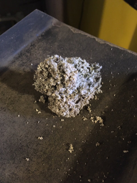

1. Co robicie przy kiepskim pellecie? Wagę podać z testu, czy zawyżać? Kaloryczność (nieznaną) ustawić na jakiejś stałej wartości, np. 5 czy zawyżać? Nadmuch zwiększyć? Czasem cyklu praca się bawić?
2. Na ile s macie ustawione wydłużenie czasu pracy podajnika 2 (sztokera)?
PS. Cały czas mnie nurtuje kwestia, dlaczego ten sam pellet u mnie na KIPI 5-16 wali takie kalafiory, a u znajomego na REVO 44 pali się na drobniutki pył...

Jeśli chodzi o pierwszą cześć pytania to ja osobiście nie wiem co to są kalafiory i jakieś spieki po prostu tego nie doświadczyłem i pewno nie doświadczę.
Powodem takiego stanu rzeczy jest bardzo powtarzalny pellet od tego samego producenta bądź innego ale nie może mieć więcej wilgotności jak 10 %.

Wiem co to są spieki gdyż kolega zakupił takowy pellet pomogłem mu w ten sposób iż zwiększyłem kaloryczność oraz ciut zawyżyłem wagę oraz zwiększyłem nadmuchy na poszczególnych mocach palnika, nie może się tlić gdyż ma się palić na całego.

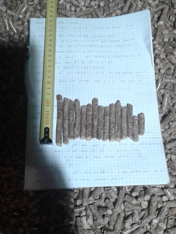

Jak już jesteśmy przy pelletach  to zobaczcie jakie mi się trafiają , można by na choince powiesić .
A skąd wiesz że kolega ma taki sam pellet , razem kupowaliście w tym samym czasie z jednej partii ? może spróbuj się z nim wymienić daj mu ze cztery worki i zobaczysz co będzie . Wagą z testu nie ma co kombinować ,kaloryczność też musi być w granicach rozsądku , jak już to poszedł bym w czas rotacyjnego obrotu komory i procentu jego obrotu [ może częstszy obrót komory np 2 cyknięcia co 60 s ] może nadmuch trochę zmniejszyć , może uda się je trochu zmniejszyć .
Wiem, bo kolega kupił tira :) 22 tony. Ja widząc jak to się u niego pali wziąłem w ciemno 3 tony - przypadkowe 201 worków z tego samego co i on sypie do zasobnika :)
Jeśli chodzi o czyszczenie to mam już 15% co 40s i teraz palnik jakoś sobie radzi, bo wcześniej się zapychał... Niestety jedyne co wypada z palnika to spieki - dość sypkie i łatwo je rozgnieść.
