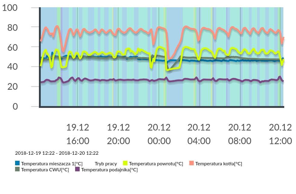

Witam. Od ponad doby testuje stałą pracę kotła, wiem, że to nieekonomiczne rozwiązanie no ale tak teraz mam. Plusem moim zdaniem tego rozwiązania jest stała temp pieca i wody w układzie.
Piec pracuje w standardzie, temp zad 76 st, nadzór maksymalny z mocą 8 kW, histereza kotła 2 st.
Po dojściu do temp zadanej piec przechodzi w nadzór i pracuje w nim do momentu spadku temp o wartość histerezy. W trybie praca pracuje z mocą maksymalną dosłownie przez chwilę i schodzi do mocy minimalnej 12 kW ( tak ustwilem). W załączniku wykres z ostatniej doby.9c3635e40ff5c6bb8b5918131b306310.jpg

@Darbatt, czemu tak wysoko trzymasz kocioł w tym trybie?

Myślisz, ze zmniejszyć temperaturę zadaną? No tak mam ustawione.
No pewnie. Daj 65stC. Będzie i tak cały czas oscylował w okolicach tej temperatury. Jak to napisał kol. @sambor, po co katować sprzęt.
Może masz i rację, już zmieniam, w sumie nic nie powinno się zmienić oprócz obniżenia temp.
