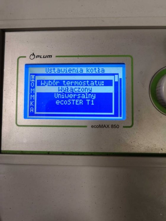

Tak, jest na to sposób. Wyłącz sterowanie termostatem w ustawieniach kotła.

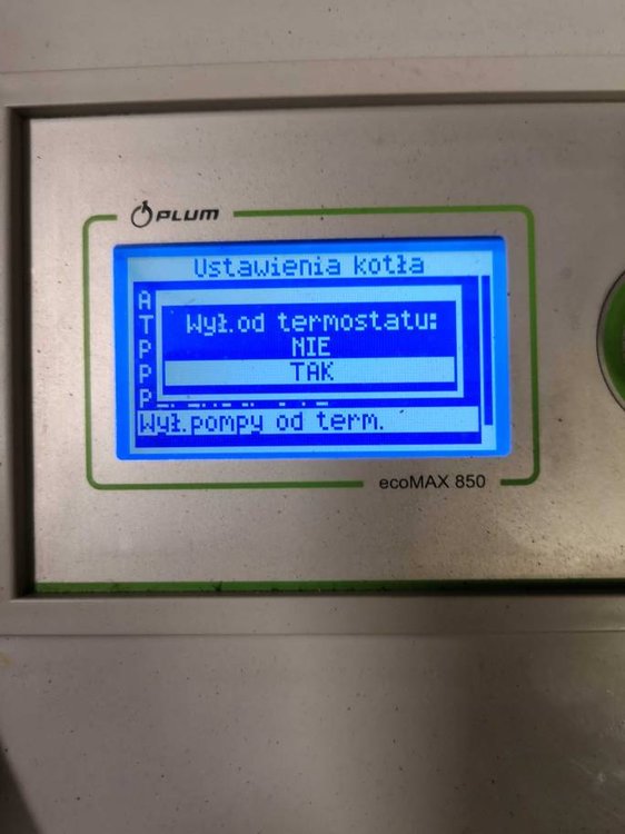

Witam. Panowie, przy ustawieniu w ust. zaawansowanych kotla wyłączenie pompy od termostatu po zadanym sygnale palnik przechodzi w tryb postój ale ten postój trwa nawet pomimo zejścia poniżej zadanej temp minimalnej kotła, czy jest jakiś sposób ustawienia aby piec zalaczal się po osiągnięciu temp min. a nie czekał spowrotem na sygnał od termostatu kiedy temp w pomieszczeniu spadnie?
Ale czy w ten sposób nie będzie ci więcej spalał? Chyba że chcesz mieć piec w gotowości, ale czy wtedy pompy co, cwu się nie będą cały czas chodzić? Sam się nadal uczę sterowania tego palnika.

Czy o to?
Bo przy tym ustawieniu u mnie kocioł schodzi poniżej zadanej minimalnej, sprawdzałem7454e0fb64dd89d5a3ef70150957edbe.jpg
1 minutę temu, Darbatt napisał:
Tak, kolegi, o to chodzi. ;)

Ponieważ mam dwa domy podłączone, nie mogę sobie pozwolić aby temp na piecu spadła do 20-30 st
A chcesz, żeby pompa pracowała? Jeśli chodzi ci tylko o dogrzewanie się/ utrzymywanie temperatury kotła, to ta pierwsza wersja.
Dzięki cezar76 już ustawiamy i sprawdzam :-)
Chciałbym aby podczas sygnału od term o dogrzaniu pomieszczenia pięć stał do temp zadanej minimalnej, natomiast jeżeli będzie sygnał o grzaniu to żeby pracował biorąc pod uwagę histereze.
Ale w tym przypadku to chyba nie da rady bo w ogóle termostatu nie bierze pod uwagę
Wybaczcie pogubiłem się, czyli jak wybór termostatu będzie na wyłączony to piec będzie się nagrzewał do temp zadanej i przy zadanej minimalnej znowu palnik się rozpali, ale termostat pokojowy będzie wyłączał nadal pompy?
Bo tak sobie myślę że to samo osiągne mając termostat włączony z ustawioną dużą histerezą a nie o to mi chodzi
Kol.@Darbatt, zaznaczę, że w tym momencie nie jestem pewny swojej odpowiedzi.
Kocioł w trakcie pracy bierze po uwagę swoją histerezę. Ale na postoju... Jeśli ustawisz temp zadaną kotła np 70, a histerezę 20, ale temp  min kotła 45, to włączy się przy 50, ponieważ pierwsza wystąpi histereza. Jeśli temp min będzie np 55, to włączy się przy temp min.  Rozumiem, że chodzi Ci o to, żeby kocioł trzymał swoją temp/dogrzewał się, bo też już się zgubiłem...
Kol. @Joke00, źle rozumiesz. Wyłączanie pompy, a praca palnika od termostatu to dwie różne sprawy.

W 860-ce trochę to zmienili. Od termostatu można „wyłączyć palnik”, „wyłączyć pompę” albo „wyłączyć wszystko”. Gdyby wybrać „wyłącz pompę”, to po dogrzanie pompa staje a palnik pracuje do osiągnięcia zadanej. Wyłącza się, czeka aż temperatura spadnie o zadana histereze i znowu zaczyna prace. Jak temperatura pomieszczeń spadnie, to termostat uruchamia pompę. Ale w 850-ce chyba takiej opcji nie ma...
