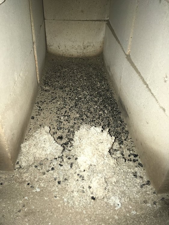

Po nocy na Twoich ustawieniach @robin60 popielnik wygląda tak:
Jest sporo wydmuchniętego, niedopalonego pelletu. Za to płomień na mocy maksymalnej jest w granicach 65-100%, więc lepiej, ale kita płomienia wydaje się krótsza. Temperatura spalin 95C, to o jakieś 5-10C niżej niż na poprzednich ustawieniach. Na mocy minimalnej niestety nie zaobserwowałem. Czy w takim razie zejść trochę z nadmuchem na mocy max? Jeśli tak, to o ile?
Edytowane przez mhosaja
Tego się obawiałem że przy dużej intensywności czyszczenia i  zbyt dużym nadmuchu zacznie w końcu wydmuchiwać niedopałki no i kita się zmniejszy .

Parametrów czyszczenia nie zmieniałem, więc wydaje mi się, że wydmuchiwanie jest spowodowane zbyt dużym nadmuchem (przy 40% też nie zauważyłem niedopalonego pelletu w popielniku). W takim razie zejdę z nadmuchem do 43% i zobaczę co się stanie, a potem dalej w górę lub w dół. Dobrze myślę? Czy spróbować jeszcze zmniejszyć kaloryczność do  momentu kiedy kupka palącego się pelletu nie zacznie się przesuwać w stronę wylotu z palnika?
