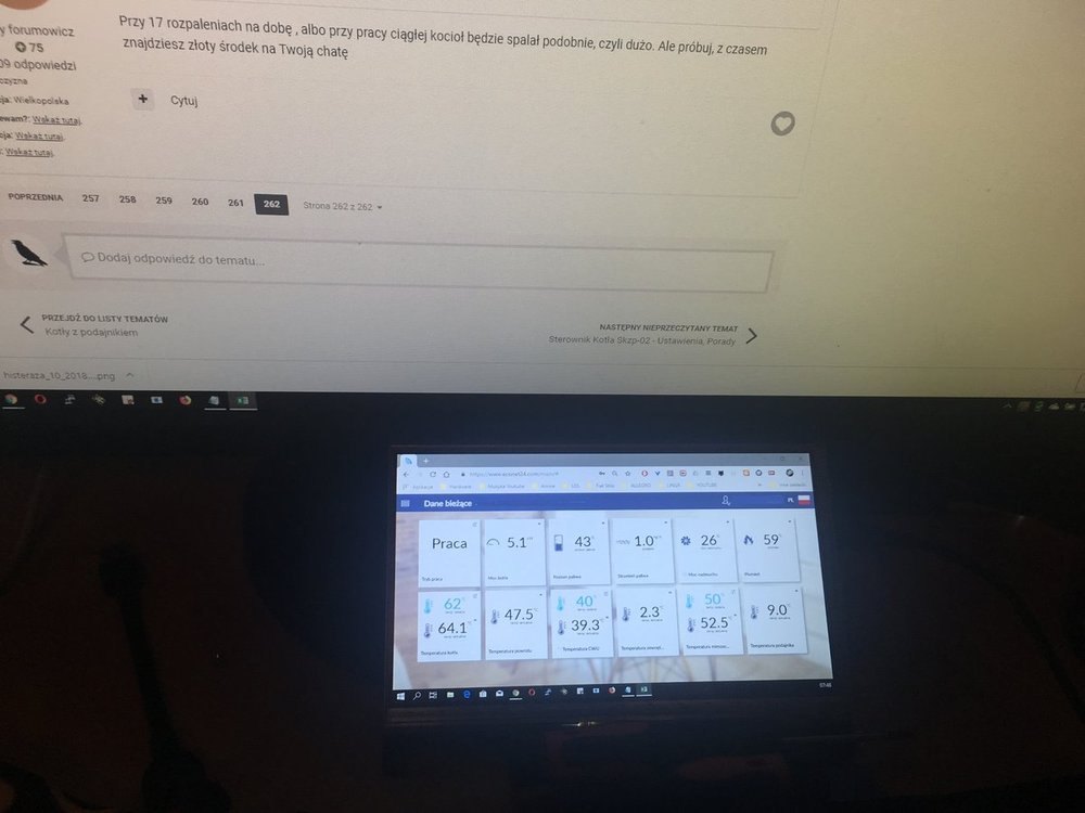

Chwilowo pracuję na FL i chcę dobrze poznać ten tryb, dopiero potem będę próbował pracy w trybie standardowym.
Podczas rozpalania i pracy na dużej mocy, sterownik pokazuje ok 3,8kg/h przy pracy z mocą minimalną pokazuje od 1 do 2 kg/h przy czym uzyskuję mniejsze wahania w temperaturze kotła, mieszacza, powrotu. Niech kocioł , popracuje z 24h w tym trybie to uzyskam jakieś sensowne dane do porównania.

Ponieważ ciągle eksperymentuje z ustawieniami dla ułatwienia sobie życia , uruchomiłem mój stary 7calowy ekran :)

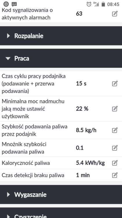

Koledzy pomocy 2 sezon i znowu wstawanie w nocy. Palnik 20kw ale wydaje mi się że jeden z pierwszych modeli fotokomórka na górze za dziurkami w kształcie gwiazd zapalarka ceramiczna 200w. Wydajność podajnika 8kg na godzinę z wyliczeń kipi 35sekund podawania przy rozpalaniu i nadmuch 35% ale tylko raz tak ustawiłem zasypało górę i nie wiem jak to miało się rozpalić moje ustawienia to 11sekund i 34% i w dzień ok ale w nocy po dłuższym postoju nie odpala i muszę lekko rozgarnia pelet i przy drugim rozpalaniu już pali ale męczy wstawanie o 4 w nocy a czasami po 3razy

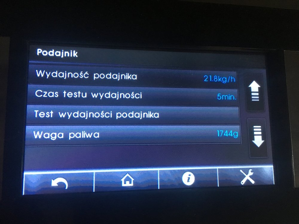

Przede wszystkim sprawdź to podawanie , według mnie te 8kg/h przy palniku 20kW to  trochę za dużo.  Większość palników z tą mocą ma do 4kg/h, więc może tutaj tkwi problem. Po prostu zasypuje Ci palnik.
U mnie podczas pracy palnika z mocą 20kW zużycie wynosi 3,8kg/h ale w teście wydajności mam już 21,8kg/h.
Moim zdaniem 8kg/h z testu to stanowczo za mało, przecież to test pracy ciągłej podajnika, przy takich parametrach odnosząc się do moich , podajnik podczas pracy będzie próbował podawać ponad 2 razy więcej paliwa !
Parametry z mojego testu wyszyły tak:

Może źle napisałem zrobiłem test wydajności i wyszło 8.5kg ile tak na oko macie pelletu przy zapalarce podczas rozpalania ?
W teorii powinno być 100g, przynajmniej tak pokazuje zakładka rozpalanie.
Spróbuj może zrobić ponownie test wydajności podajnika, bo te Twoje parametry są jakieś dziwne, ponieważ jak masz teraz ustawione 8,5kg/h - kaloryczność 5.4kWh/kg , czyli przy mocy 20kW/h podajnik musi dać w teorii 3,7kg pelletu, a to oznacza , że w każdej godzinie podajnik pracuje 26 minut ciągle.
Poza tym nie kojarzę u Siebie parametru: "Mnożnik szybkości podawania paliwa"
