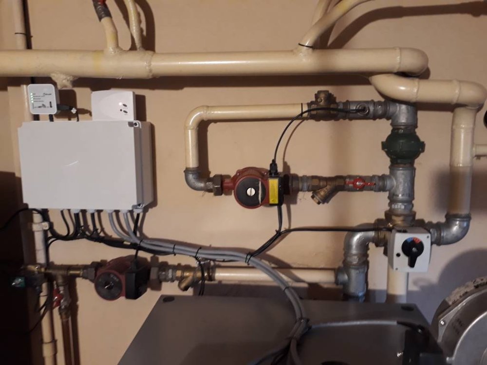

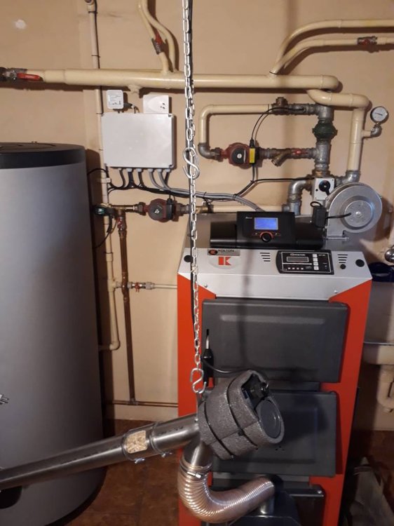

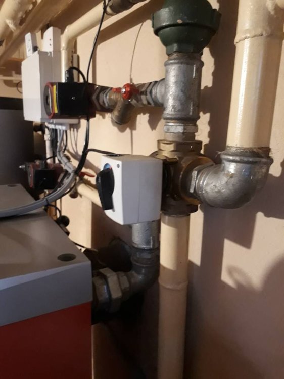

Taka była moja pierwsza myśl, tylko chyba mam jakiś błąd w rozumowaniu. Jeśli zawór otworzy się całkowicie na duży obieg, to przez mały przepływu nie ma i pompa może pracować na sucho, tak? Czy coś pokręciłem? Chodzi o tą rurę zaznaczoną strzałką na moim zdjęciu. Bo nie chodzi o to, że temp obiegu spadnie, ponieważ to otwarcie całkowite zaworu nie trwa długo, tylko o pracę pompy na sucho.

Wydaje mi się, że jest dokładnie tak jak piszesz. Jeśli zawór otworzy się na 10 to zawieradło całkowicie rozdzieli zasilanie od powrotu. Pytanie czy do takiej sytuacji u Ciebie dochodzi i na jak długo.

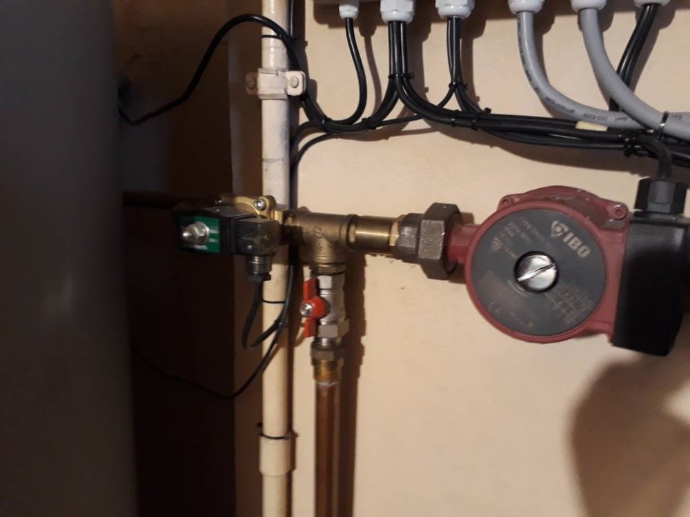

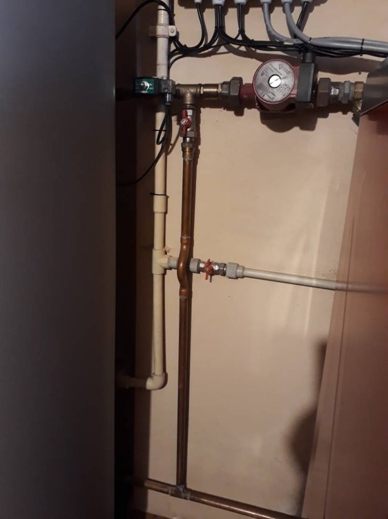

Też miałem problemy z zimnym powrotem i szybkim wychladzaniem pieca poprzez zalewanie go zimna woda z kaloryferow, mimo zainstalowanego 4D, krótki obieg działał grawitacyjne, a cwu z pompą równolegle podpięty pod ten sam krótki obieg, co dodatkowo wychladzalo powrot kiedy grzal cwu. Rozwiązalem to tak. Za pompą cwu wstawiłem elektrozawor, sterowany wyjściem cwu ze sterownika i otwiera się kiedy grzeje wodę. Pomiędzy pompę a elektrozawor wstawiłem tzw bypass czyli połączyłam zasilanie z powrotem i obieg wody jest wymuszony dawną pompą cwu A Teraz zasilaną z wyjścia pompa kotlowa i pracuje cały czas powyżej temp 40st. W ten sposób mam cały czas wymuszony obieg na kotle i ciepły powrót. I u mnie jako że mam duuuużo wody do grzania to korzystam z ochrony powrotu, bez tego to piec pracuje niestabilnie. Ochrona powrotu ustawiona na 50st, zadana 62 lub 65, min otwarcie zaworu 25%, i to mi wystarcza żeby piec pracował dość stabilnie. 6591afce6df270b51f7f2f4743d643b4.jpg60e3e17497dd98300774cc8dbb1bca7e.jpg4cf3d1e5f44dcaab3a0002c3cbea86c5.jpg2bdeb726e16d47deae032f03ceb0d495.jpged979ce7b2f11b6e9b7312f7f6850acf.jpg

Kolego @cezar76, jeśli masz wątpliwości możesz zastosować podobne rozwiązanie jak u kolegi @Miros. Wręcz bym poszedł o krok dalej i zastosował zawór AZV i podłączył go pod sterownik w miejsce pompy CWU. Pod pompę CO podłączyłbym obecną pompę CWU i uruchomił w sterowniku "wymiennik ciepła". Na krótkim obiegu dodatkowo dałbym zawór grzybkowy by zdławić ewentualnie za duży przepływ.

No i takie coś dokładnie też mi przyszło do głowy. Muszę tylko na spokojnie przeczytać to ze zrozumieniem i obejrzeć dokładnie zdjęcia( bo w pracy nie dam rady na tym się skupić), a po szczegóły może zgłoszę się do Ciebie na PW.
@Dragster, to całkowite otwarcie zaworu nie trwa długo, kilka, kilkanaście minut, no ale zdarza się i stąd moje obawy o pompę i te moje upierdliwe pytania, jak w takim wypadku sterować tą pompą.
@Dragster i @Miros, dzięki panowie wielkie, bo już myślałem, że sam będę musiał rozgryzać ten problem.
Kolego  Miros bardzo czytelnie to zobrazowałeś ,wszystko super  widać  , takie rozwiązanie ma prawo zadziałać , masz chyba taki sam elektrozawór przy zasobniku  jak ja  ,ja wybrałem z cewką na 24 v  plus ekonomizer ograniczający zużycie prądu i nagrzewanie cewki .Kolego cezar nie obawiaj się  o pompę nic jej nie będzie , tylko  powinno to być przed zaworem  4 d     jak  u kolegi .
Tak @Kordjano, rozwiązanie kol @Miros jest bezpieczniejsze dla pompy. W takim wypadku nie będzie pracować na sucho. Ja obawiałem się jej pracy przy montażu pompy na małym obiegu zaworu 4d.
Jaką masz pompę? Lub o jakiej myślisz?
Jeśli miałbym wykorzystać tą, którą mam, to jest to Alpha 2L 25-40. Ale gdybym miał wstawiać nową, to nie wiem. Nie chciałbym zbankrutować, ale może jakaś z autoadapt...

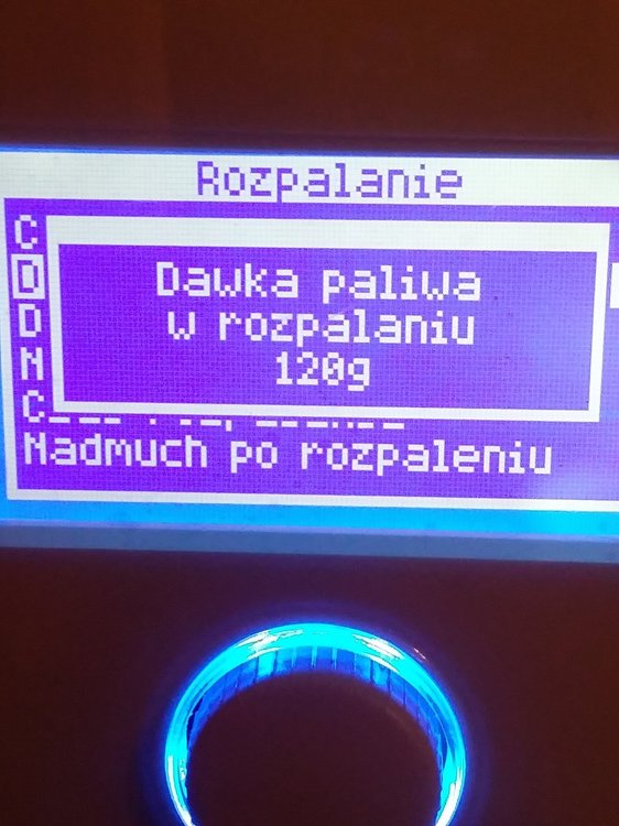

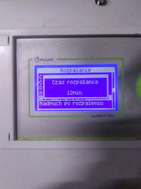

To może  poprostu wsyp dawkę do rozpalenia i wyciąg z palnika i zważ  powinno być  100  110 gram . I  jeszcze jedno  jaki masz czas rozpalania  w minutach ?

Kolego nic z tego nie rozumiem , w jakim teście ? Test podajnika  to test wydajności podajnika  skoro wyszło  820 gram to mnożysz to razy 10 i masz wydajność podajnika osiem kilo i 20 deko na godzine  wpisujesz tą wartość w peramecze wydajność podajnika  , natomiast dawka palwa do rozpalenia  wpisujesz jaką chcesz  przykładowo 110 gram i tyle  sterownik sam odmierza dawkę w oparciu o wydajność podajnika nie wiem z kąd wzieło ci się to przeliczanie na sekundy , mamy take same sterowniki .
Tu powinieneś mieć dawkę do rozpalania .
