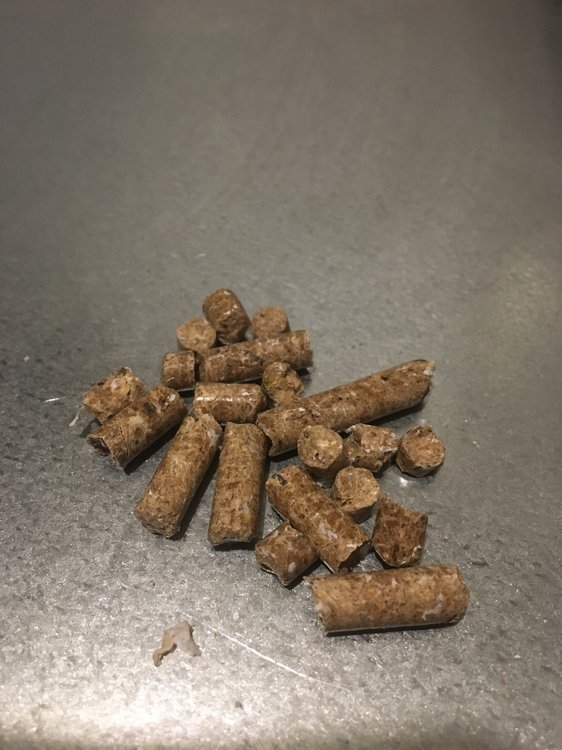

U mnie mały problem po zmianie pelletu. Wcześniejszy miałem z Barlinka 8mm i na nim już jakoś wypracowałem sobie z wasza pomocą ustawienia i spalał się super. Jednak miał wadę, wysoka cenę.

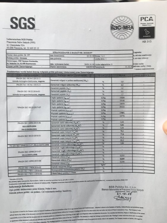

Teraz mam pellet z okolic poznania cena już jest lepsza, wyniki badań całkiem były obiecujące ( załączam zdjęcie).

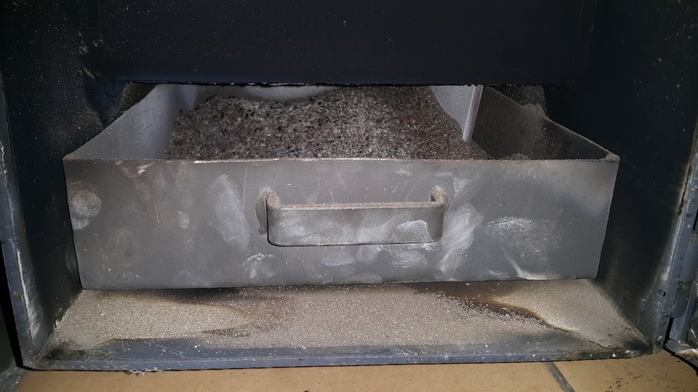

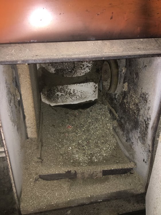

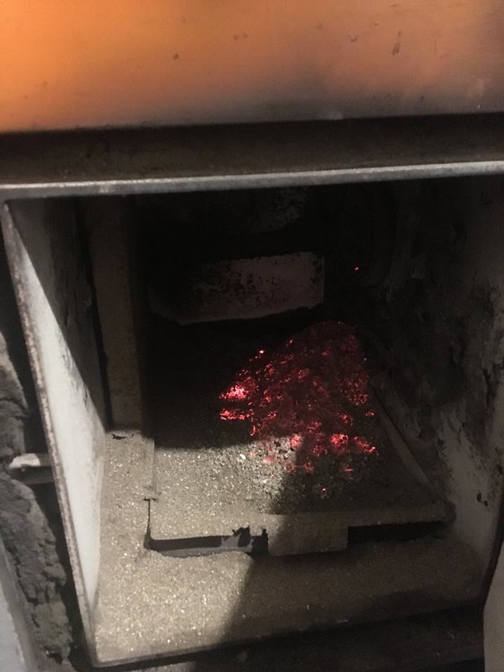

Nowy pellet jest 6mm i jest zdecydowanie trwarszy, w punkcie sprzedaży powiedzieli, ze to trociny sosnowe z domieszka odpadów stolarskich co czuć nawet w zapachu. Do poprzednich ustawień wprowadziłem korektę masy z testu podajnika. Sporo niedopalonego i żażącego się pelletu spada do popielnika.
Pale w standardzie nadmuch max 30%, przesłony ustawiona na połowie.
Zdjęcia w załączniku.
Może tez mieliście podobny problem.

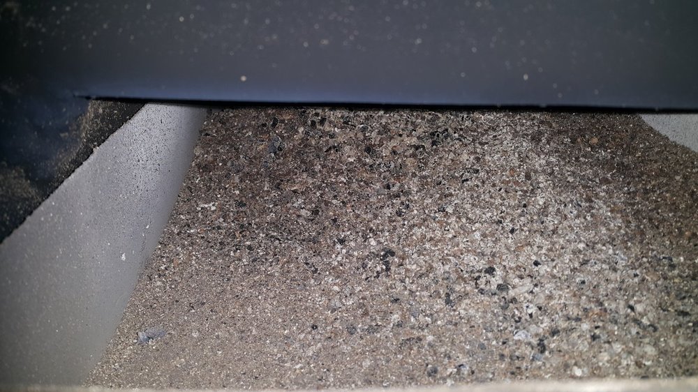

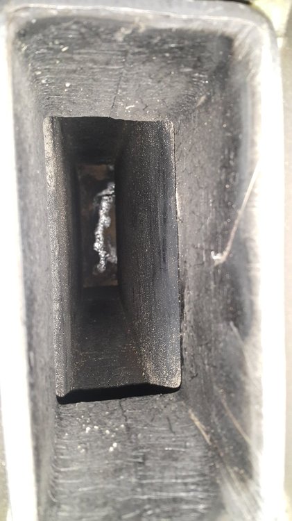

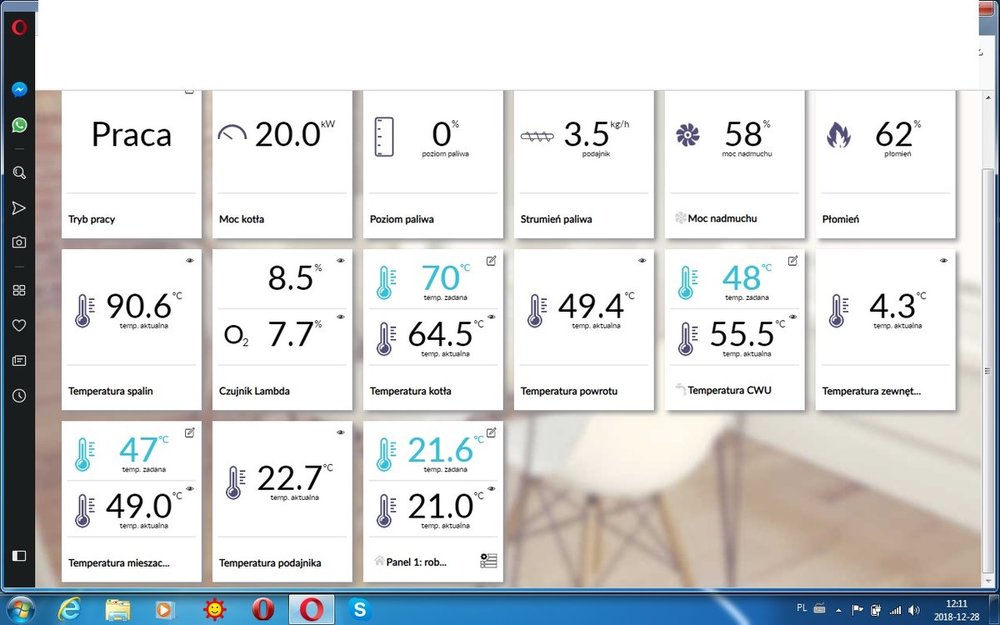

@Joke00 a u mnie nic nie spada żaden pellet nie dopalony i nie mam wpływu na obroty dmuchawy steruje nimi sonda lambda. Zakres nadmuchu 20 % .
Palę pelletem od 14.12.2018 po dziś dzień mam tyle popiołu co widać i pierwsza komora pionowa kotła w stanie idealnym, a druga to dziewica.
A popiołu może z 0,5 kg po 2 tygodniach a może i 250 gram bo jak dotykam to lekki jak puch.
111050746_Beztytuu.thumb.jpg.f691c22865ae7d2e56f0f50fa276c92b.jpg20181228_165534.thumb.jpg.1f9cb494b2d74e749004368fdcd8c825.jpg20181228_165603_1546012689887.thumb.jpg.9060d9c3c12a698ec76bc18e16a03f68.jpg20181228_165405_1546012689051.thumb.jpg.44643582d0498a5c888fdaed76f4132b.jpg
Piec od startu temp rzędu 35 st. do ponad 73-74 zajmuje 45 minut z rozpaleniem i grzaniem chałupy po drodze gdyż pompy zaczynają swoją pracę od 46 st.

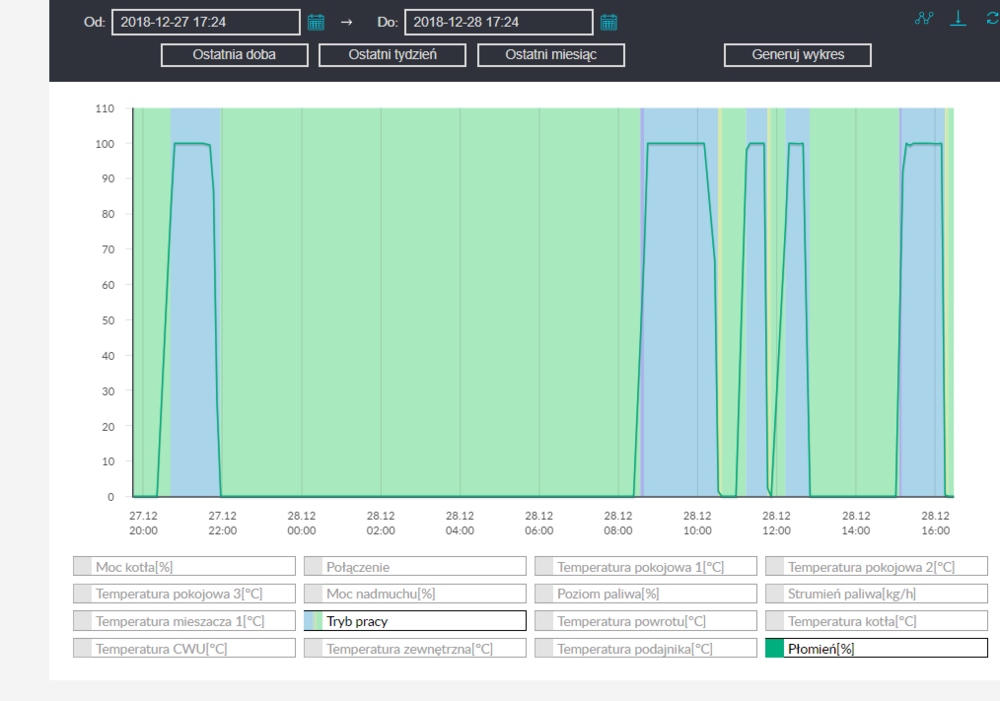

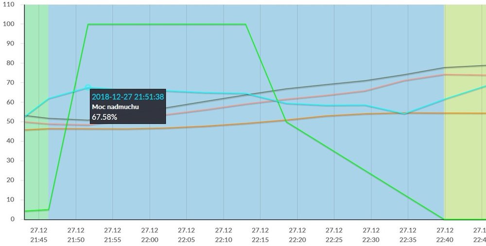

58% przy pełnej mocy ustawione lambdą  -ciekawe . Dużo więcej niż bym się spodziewał  , ale wszystko mamy inne. Wracając do pelletu , ja palę przemysłowym i mam pył, więc wszystkich tanich nie można mieszać do jednego wora.
1 godzinę temu, Joke00 napisał:
Nie można się tak do końca sugerować tym co wskazuje w procentach płomień na wyswietlaczu, płomień jest jak sam piszesz, ale ze czujnik jest ukryty głęboko to zawsze będzie przy podawaniu świeżej porcji spadać zanim go rozpali to akturat normalne. A co do zależności wskazań procentowych jasności płomienia, a ilości podawania paliwa przez podajnik to już nie mam pojęcia.
Może i procenty płomienia nie są bardzo ważne, ale sterownik w trakcie pracy nie sugeruje się twoim wzrokiem, tylko czujnikiem... Jak ci zasypie na amen,a płomień będzie 0%, to rozpoczyna się rozpalanie i zabawa zaczyna się od nowa. A wtedy palnik w ogóle zwariuje. Więc warto dbać o jakieś tam procenty.
Osobiście mam takie skrzywienie, że dążę do tego, żeby i organoleptycznie płomień był dobry oraz żeby utrzymywał się blisko 100%, co przy dobrym pellecie jest łatwe do osiągnięcia.

W swojej sprawie chciałbym zaznaczyć ze obecny pellet spala się wolniej (mniej) mimo tego ze spada do popielnika więcej w postaci niedopalonego tlącego się pelletu niż pyłu jak to było przy barlinku, a Barlinek kosztuje 1130 zł za paletę, a za ten zapłaciłem 800 zł i nie ma spieków, chciałbym tylko żeby się lepiej wypalał, wydaje mi się ze za dużo go podaje i jest spychany przez „świeży” pellet podawany przez podajnik.
