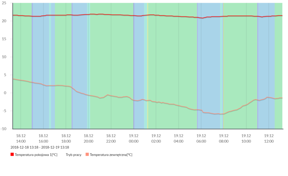

to moje  palenie z ostatniej doby. Zgodziłem się na 5 odpaleń na dobe na więcej nie pozwalam .
z
Ile czasu Kolego pracował palnik w tym czasie bo mi wychodzi, że ok 9 godz? Zakładając, że średnio spala 3kg/h (wersja bardzo oszczędna) zjadł Ci ok 25kg przez te 24 h!
PS Może się mylę bo nie znam wartości ustawionych w palniku Twoim i z jaką mocą max grzejesz ale z wykresu tak wynika!
Podaję swój wykres dla porównania również w tych samych godz. ja spaliłem 17kg.

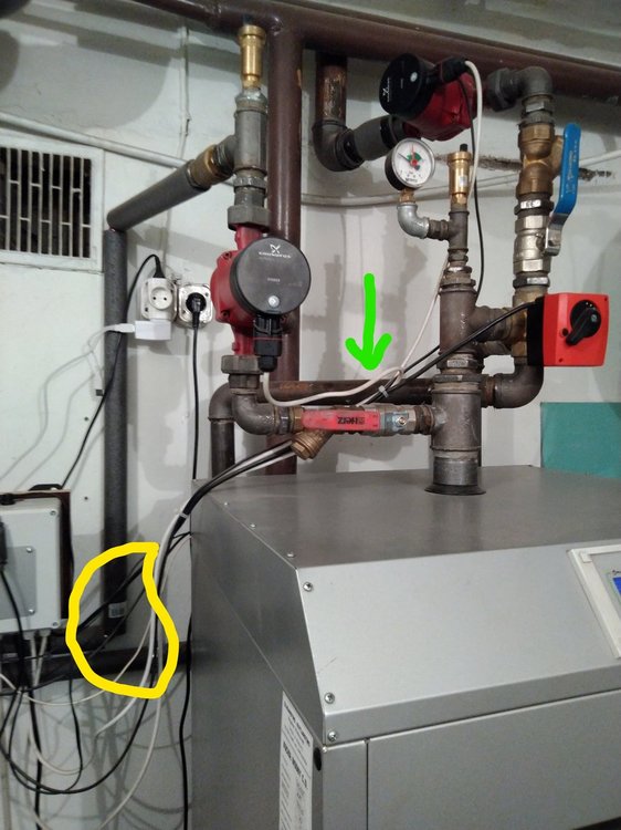

Szanowni koledzy. Borykam się z niską temp powrotu. Może to nie na temat w tym wątku, ale w z związku z tym, że "zadomowiłem" się tutaj, do Was się zwracam ze swoim problemem. Jak powiedziałem, mam problem z temp powrotu. Czytając tu i tam, wydaje mi się, że pewnym rozwiązaniem może być zamontowanie pompy kotłowej. Czy możliwe jest zamontowanie takiej pompy w miejscu oznaczonym zieloną strzałką? Jeśli tak, jakiej mocy pompkę zamontować? Kolejne pytanie, jak nią sterować, czy sterownik 850 sobie z nią poradzi, czy potrzebny oddzielny sterownik? Problem jaki widzę w sterowaniu, to moment gdy zawór 4d całkowicie otworzy się na duży obieg. Nie wiem czy ewentualnie 850 jest na tyle mądry, aby tą pompkę w tym momencie wyłączyć.
A może prościej w miejscu oznaczonym na żółto, zamontować jakiś zawór termostatyczny na 50 stopni, co stworzy dodatkowy mały obieg i korzystać z pompy CWU? Ale znowu jak nią sterować, aby ogarniała obieg CWU i dodatkowy kotłowy? Podłączyć na krótko równocześnie pod pompę CWU i CO?
Poradźcie koledzy...
