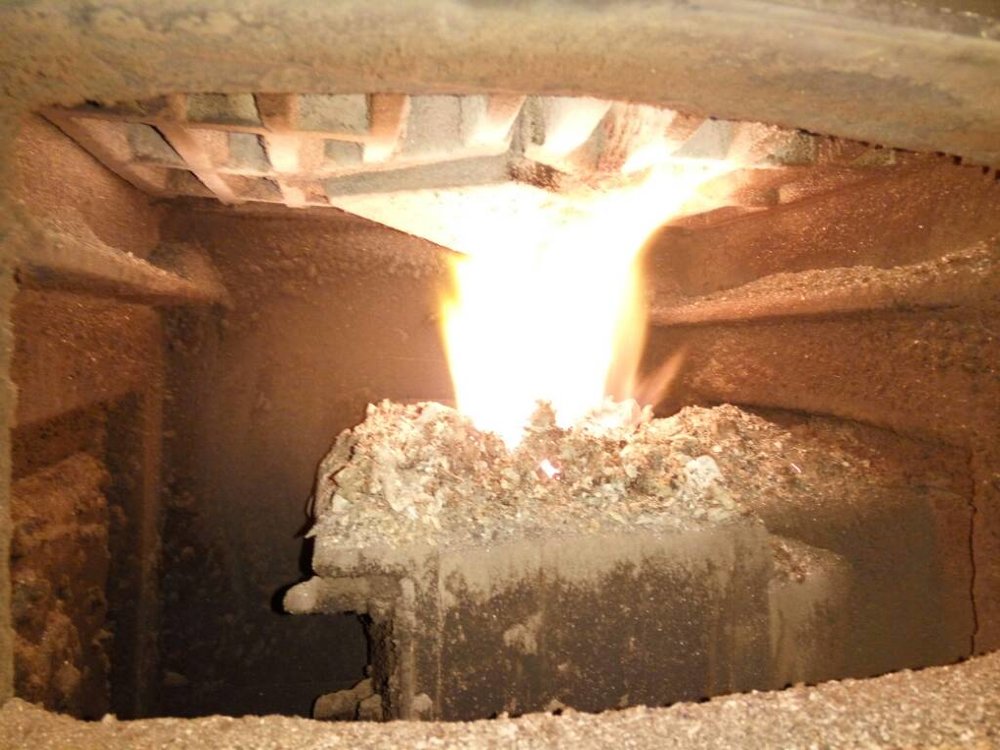

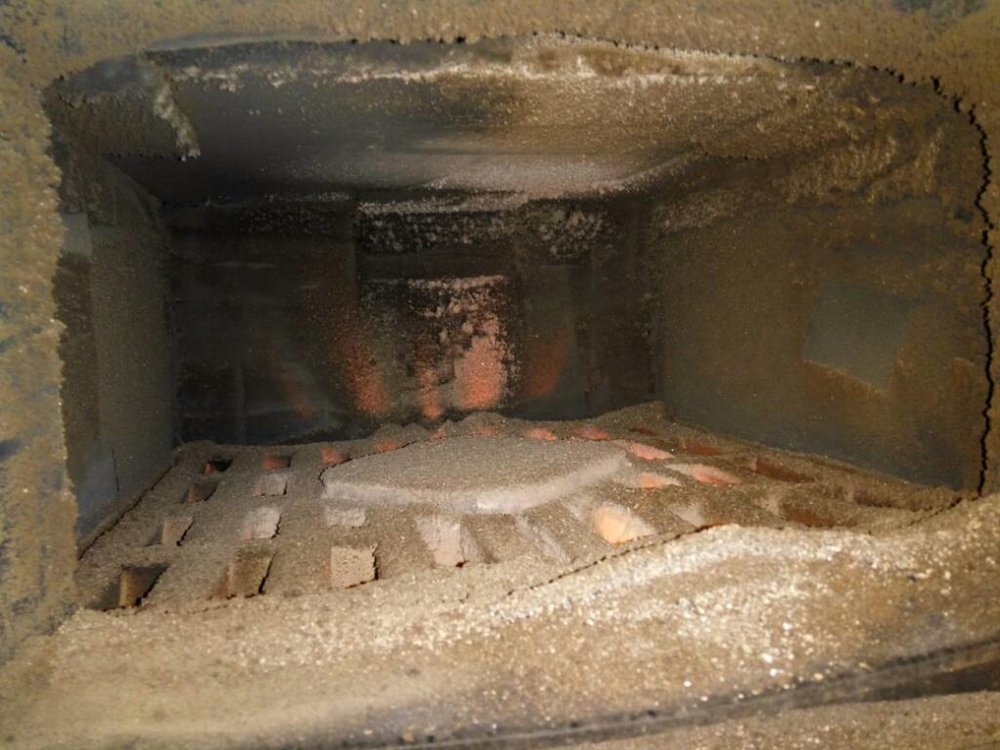

Zdjęcia kotła, Cobra spaliła na pancerpolu (zwykła fajka) ok 90kg cześka zmieniłem sterownik i przetarłem miejscami wymiennik i spalone zostało ok 40kg węgla na verbomacie
post-35989-0-74836600-1480284085_thumb.jpg post-35989-0-61536400-1480284191_thumb.jpg
a tak wygląda kocioł z mojej konstrukcji palnikiem rurowym po 20h pracy
post-35989-0-63828800-1480284407_thumb.jpg palnik na 40% mocy

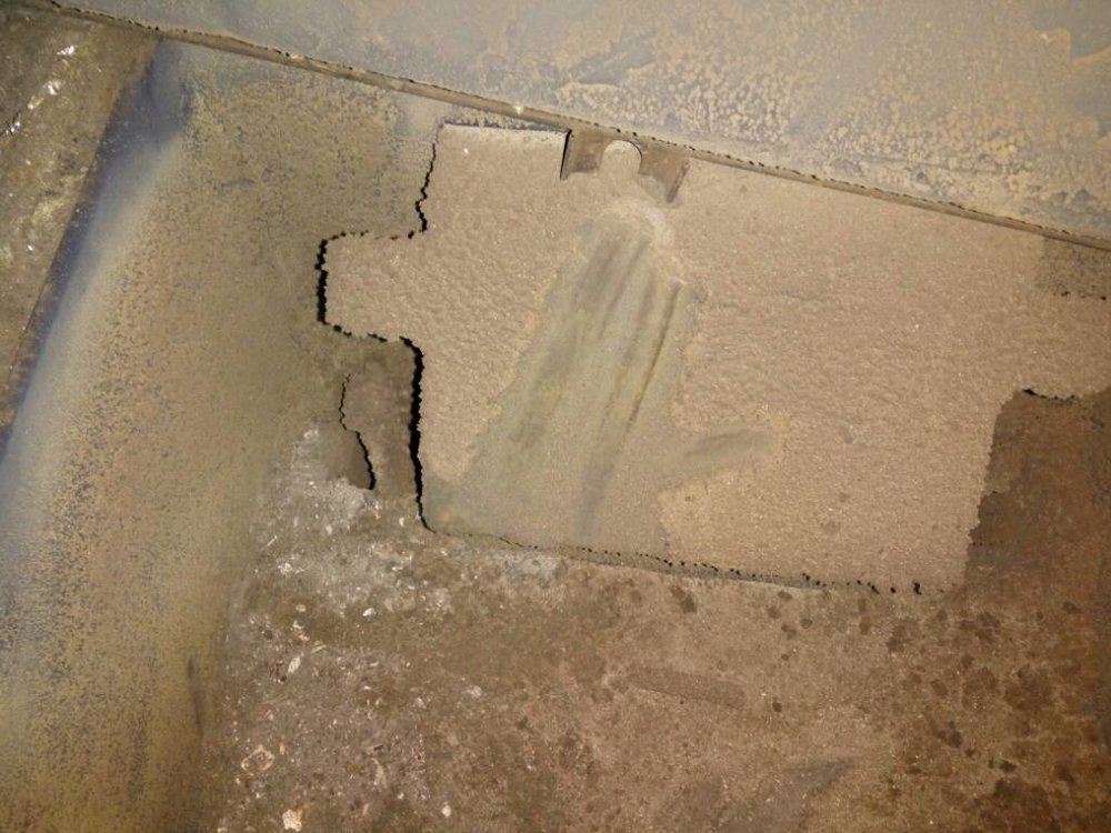

wymiennik cały siwy i złazi cały syf aż do gołej zardzewiałej blachy (kocioł 2009 rok kupiony używany) post-35989-0-75629900-1480284625_thumb.jpg
a tak wyglądał wczoraj ok 1h po odpaleniu post-35989-0-98284100-1480284835_thumb.jpg
palone czechem (reszta z podajnika i podłogi składu) i czarną perłą. Przy tym sterowniku łatwiej "złapać" właściwy nadmuch choć to też zależy od dmuchawy, mam WKR-80 z CentroTerm-u 80W 255m3/h i 345Pa sprężu. Dobór dmuchawy do palnika jest trudny a wyregulowanie (ze względu na brak liniowości przepływu powietrza przy zmianie napięcia sterowania szczególnie przy tłumieniu, a palnik i węgiel/popiół na nim to robią) jej do właściwego spalania zależy od możliwości sterownika i tu myślę że jeszcze nie wszystko zostało powiedziane. Spalanie spada ale to może być mylące choć za oknem nie za ciekawie. Ten palnik jest mały, max 2kg węgla na godzinę więc pewnie sprawność spalania wyższa niż przy ardeo 25kW i starym pancerpolu chyba też 25kW, tylko teraz silnik podajnika jest cieplejszy niż komin :angry:
