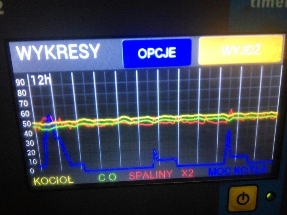

    Dobra panowie, robimy swoje. Skoro są takie jazdy, soft zostanie przebudowany. Sambor, wkurzyłeś mnie tymi %   Stałych testerów proszę, o kontemplowanie softu w zaciszu kotłowni. Tu przecież jest t

Panowie, jak będziecie chcieli wytestować sterownik na zrębce i palniku rynnowym to bardzo chętnie go zamontuję. Obecnie PERFEKT R.
Dzisiaj palnik dostał nową dmuchawkę WPA06 ponieważ DM32SF trochę słabo współpracowała ze sterownikiem przede wszystkim na miale przy dużych mocach. Już widzę że ta dmuchawa idealnie pasuje do tego zestawu. Na razie idzie jeszcze Retopal, ale na testy czeka jeszcze miał z Piasta i Chwałowice. Dzisiaj po konsultacjach ustalono jakie zmiany są jeszcze potrzebne w algorytmie, budowie menu, jak i w funkcjonalności. Strona internetowa w przygotowaniu. Walczymy dalej ;)

Dla porównania jeden z moich lepszych wykresów pracy na Skzp
Edytowane przez maniek76
Tylko że u mnie SKZP nie był w stanie tak narysować. Zresztą linie proste to nie wszystko.
Wysłane z mojego Redmi Note 3 przy użyciu Tapatalka
Tak ,wiem że proste linie to nie wszystko. Na palniku jak i w kotle jest zadowalająco.
Niemniej jednak nie wkładam kija w mrowisko bo również z ciekawością śledzę ten wątek  <_<
Nie wkładasz ;). Jesteśmy ciekawi opinii innych.
