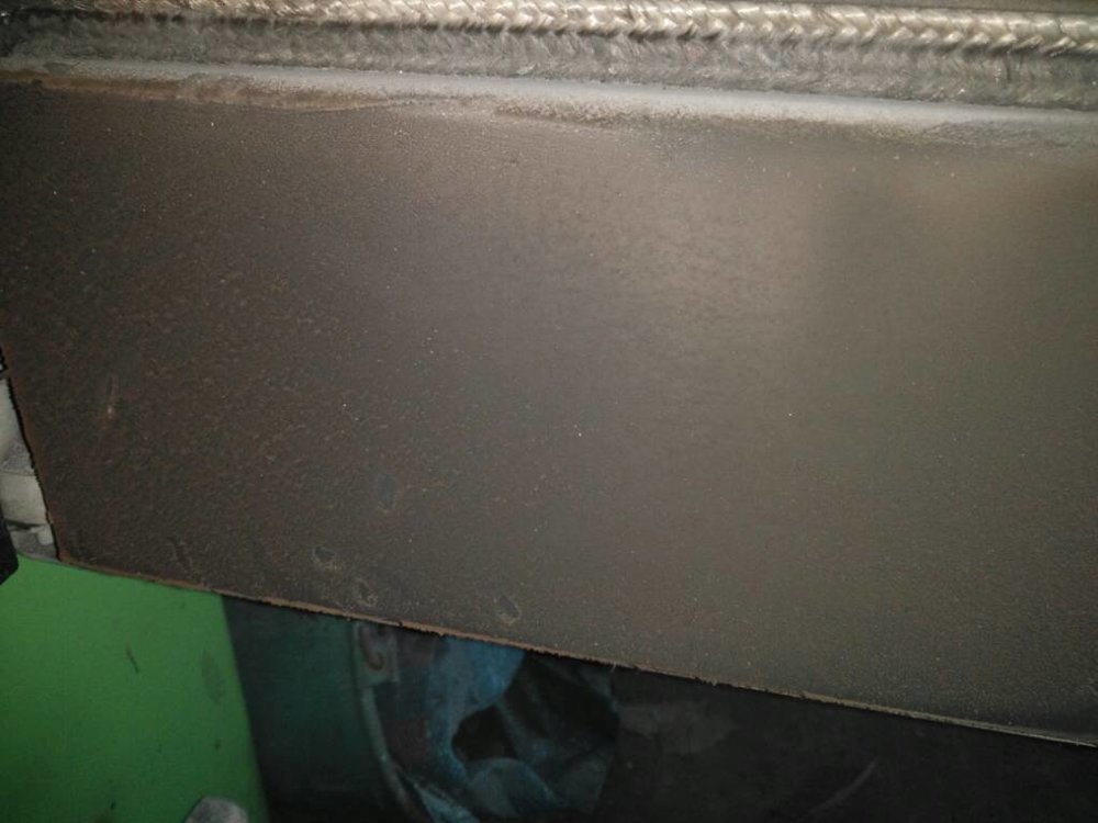

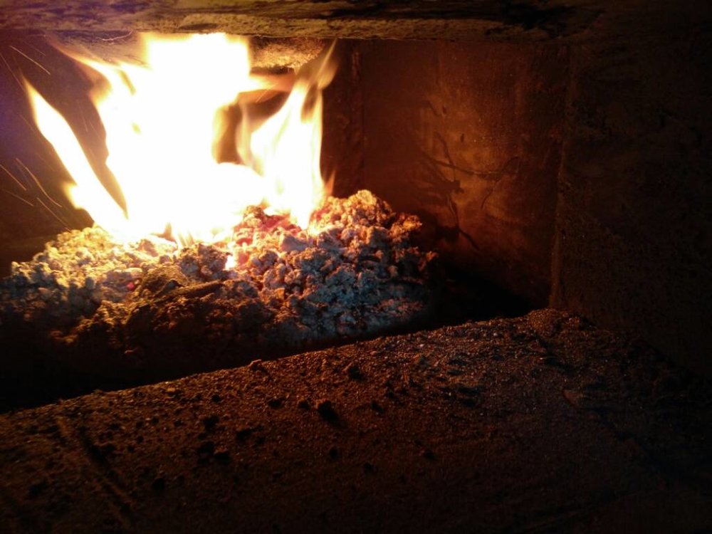

Ale... sadza może się pojawić przy niedoborze powietrza, lub przy nadmiarze. W tym drugim przypadku nie dość, że piec zasrany, to i spalanie ostro leci w górę.
Pokaż to.
Już pokazuje, akurat pracuje teraz. 2 zdjęcie drzwiczki. Boki czyszczone ok 9 rano. Na deflektorze też jest sadza takie ładne płatki schodza11ebca9fbfb5ce8804ba010de4370e25.jpg446a4d07409237f0395864de03405e02.jpg5bc91a2715866bdcb8be884bad6de508.jpg
Wysłane z mojego Nokia 3310 przy użyciu Tapatalka
Źle to nie wygląda. Jakie podawanie i przerwa ?

Podawanie 15 przerwa 45 wiatr 43% przeslona 3cm

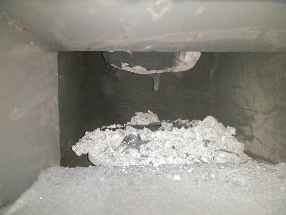

Po lewej widać już zalążek nawisu.(podajnik po prawej) najczęściej tył i lewa nawis.2b8f5e883fd921a740969de59193c5fe.jpg
Ano widać. Wyłazi tam, gdzie w każdej.
Ustaw: podawanie 8sec, przerwa 32sec, dmuchawa 40. Daj znać.

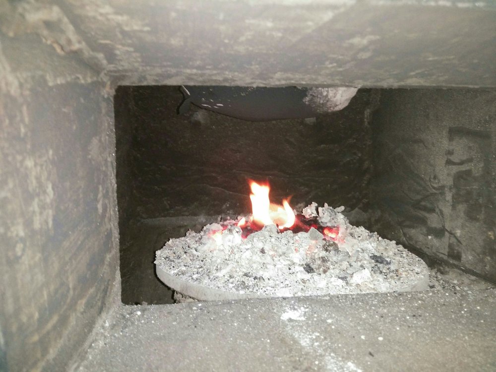

Kopci ? Foto nie oddaje za dobrze stanu.
Zadana nie musi być taka wysoka. U mnie krytyczna to 56st. Powyżej nic już nie zyskuję, tylko tracę :) Ale to u mnie...
Edytowane przez vmilo
Miałem wrażenie że jak otworzyłem to trochę dymu było (był w trakcie pracy) mimo że załączyło się cwu dogrzal je i się wyłączył właśnie teraz. Zaraz znów chyba wejdzie w pracę bo cwu jednak wychodzilo go 424d1a294e60579db76adf0295f50cef.jpg
Chcesz spróbować jeszcze niżej ?
Pewnie uważam że jak się nie spróbuję to nie będzie wiadomo. Do tej pory(do tego palenia w tym roku) nie wyobrażałem sobie nic ponizej 20 sek podawanie a już ustawione miałem mniej i teraz jeszcze. A czy dobrze odbieram że to prowadzi do zmniejszenia spalania?

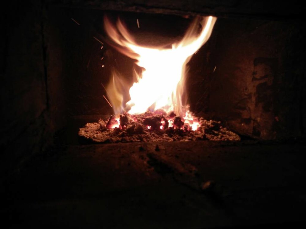

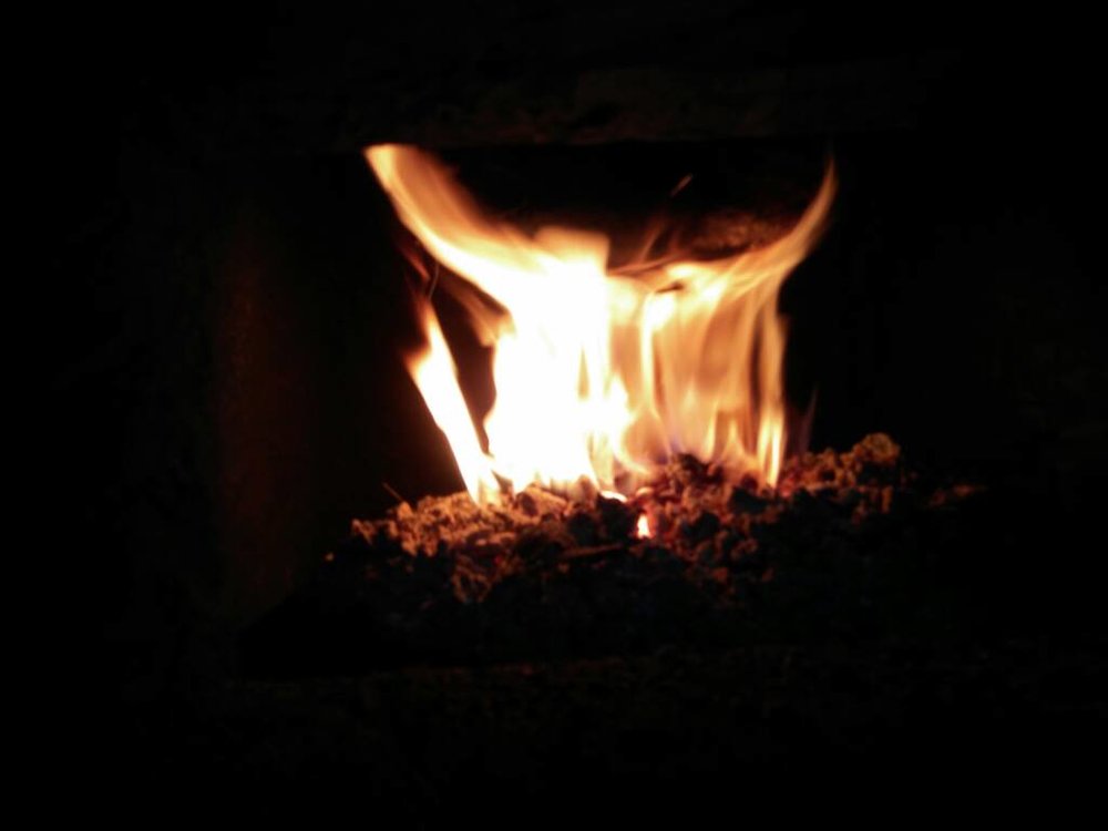

Jest trochę lepiej - szerzej pali się w  retorcie i od środka jest mniej spieków a jedynie te wcześniejsze co były na brzegu talerza -  zobaczymy do rana. :)
Zużycie 10.2 kg na dobę no ale było ciepło. Wniosek jest taki, że czasem trzeba mocniej dmuchnąć i to na spieki trochę pomaga - świta mi tu jakiś nowy pomysł na te spieki ale to przemyślę przez niedzielę i zadzwonię :)
Fotki :)
Wywal ten balkonik. Dam mu jeszcze ciut, na 43.
