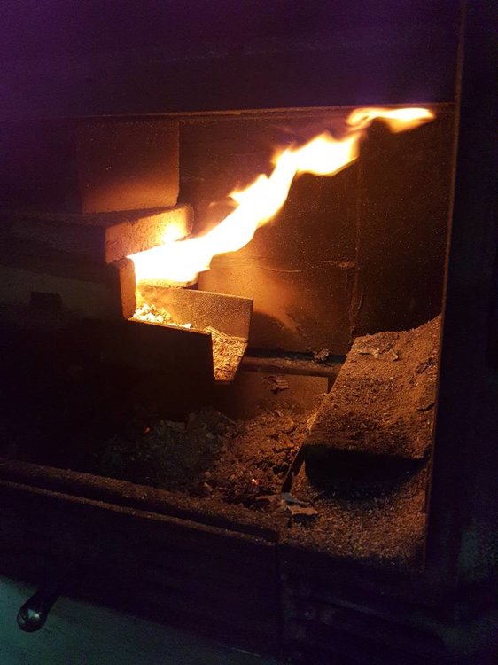

Update, uzyskano efekt chyba jak chciałes tzn sterownik gdy grzeje cwu powoduje że chodzi cały czas kocioł mimo osiągniętej zadanej CO dopiero po osiągnięć CO +2 stopnie wylaczyl(dopiero teraz od zmiany). W załączeniu jak wyglądała praca pod koniec. I jak stoi kocioł
Rozumiem że koniec ustawiania teraz mojego kotła? dzieki za te sugestie które już do tej pory poczyniles. Do tej pory trochę nie mieściło się w moim wyobrazeniu że może pracować na 1:4. Zobaczymy czy spowoduje to że będzie czysciej spalal a może i mniej :) może odwrocenie dmuchawy (ze względu na początkowy zły montaż) pozwoli kociołkowi lepiej pracować (ciepło w podtrzymaniu nie będzie uciekać z cugiem). Jak to mówią pozyjom uwidim. I zbieraju diengi na ster odpowiedni

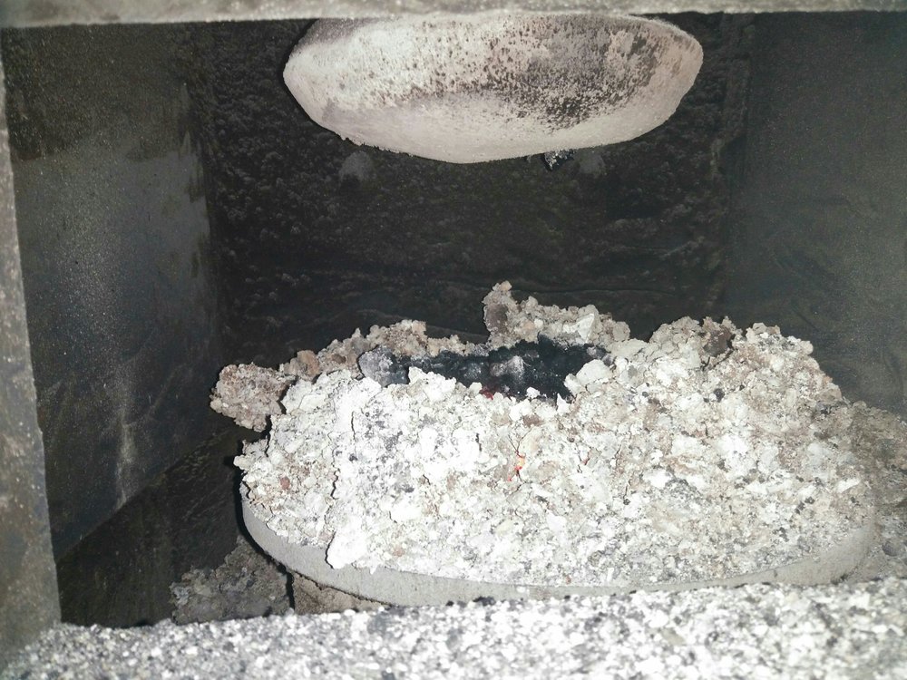

Witam ja poddałem sie z verbomatem  nie potrafie ustawić go żeby nie spiekał tego miału
Wylądował w piecu nadmuchowym w warsztacie  ładnie spala na palniku rynnowym
w kotle  wylądował inny ster
Verbomat powruci jak bede palił groszkiem na razie trzeba zutylizować ten ziemowit
Natomiast w piecu z rynna spala sie dobrze    bez wiekszych spieków pracuje na slimak auto

spiekało sie na retorcie fajka
Aha... mi się zdawało, że bliźniak :)
Edytowane przez thekip
Bo faja i miał, to nie jest dobrana para.

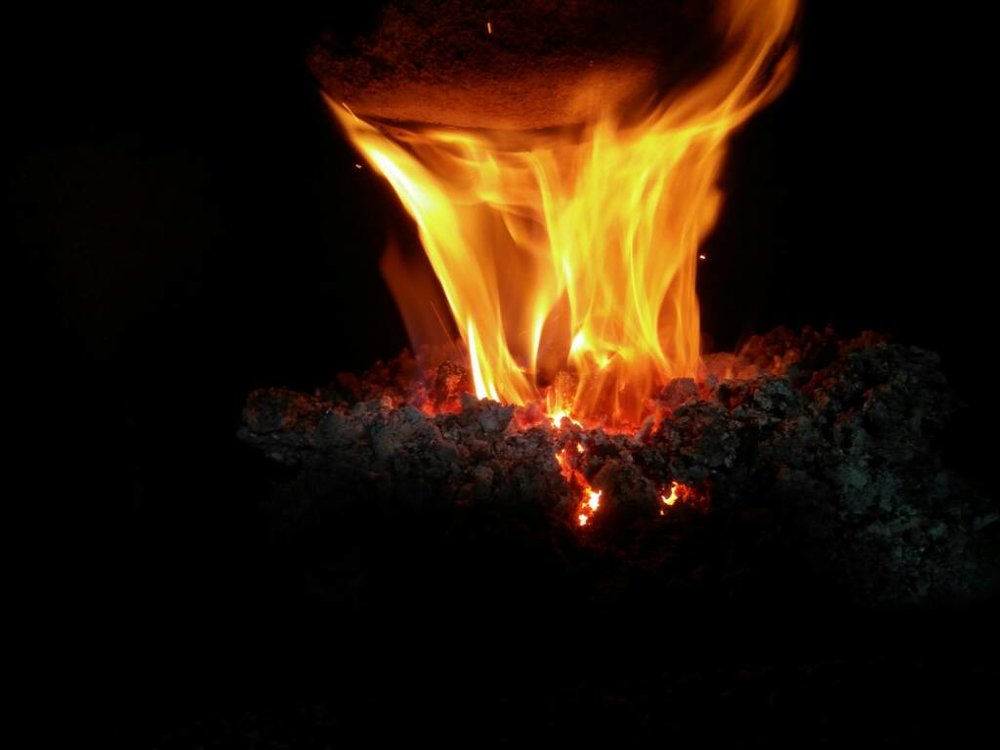

Panowie, jest propozycja dla fajek:
1 - ster miałby mieć możliwość zaprogramowania ostrego przedmuchu co określony czas, w celu przeczyszczenia dysz.
2 - kontrolowany postój, połączony z oczyszczaniem palnika.
Propozycja czp01. Proszę o opinie, i ew. za i przeciw.
Noo - zarówno 1 jak i 2 rozwiązanie przeciwdziałałoby ostatecznie powstawaniu niedopałków. Sprawdziłem fizycznie, że taki przedmuch co jakiś czas likwiduje niedopałki całkowicie. Jeżeli na innych palnikach niż fajki powstają niedopałki to też takie rozwiązanie by pomogło.:)

Opcja 1, przedmuch 100% co zadany czas - wg mnie do kitu ;)
Opcja 2, coś jak czyszczenie w pelleciaku, czyli stop palnika, dmuchanie itd. Wg mojej wiedzy, zysk w postaci braku kilku niedopałków, zostanie przekonwertowany w zabrudzenie wymiennika, wiadomo dlaczego.

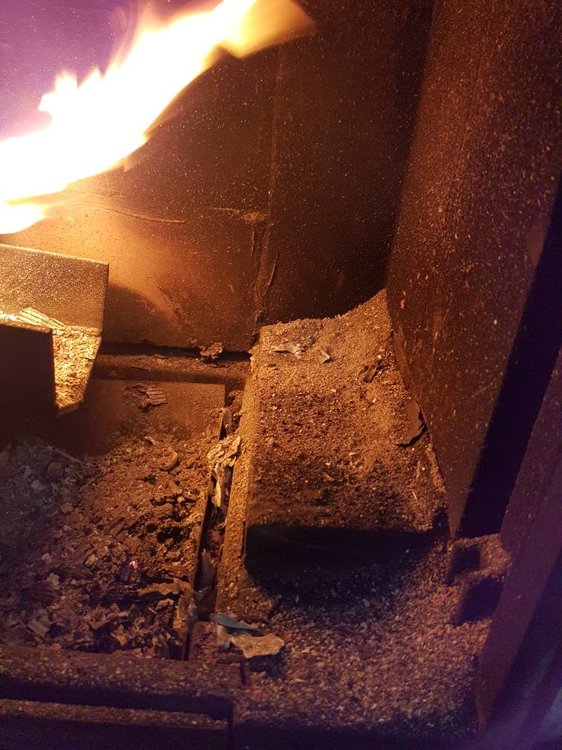

Ogólnie wczoraj wyczyscilem cała komorę spalania przy okazji wyrzucenia popiołu. Jest zostawione 6:24 nadmuch 38% i chodzi ok. Jedyne co zmieniłem to Cwu. Zmieniłem dlatego że efekt był taki ze piec spadał do 48 (wyłączal pompę cwu bo cwu było wyższe niż co) i czekał podbił do CO>Cwu o jeden stopień załączal pompę cwu i zalewal kocioł zimna woda i spadała temp co poniżej cwu więc wyłączal pompę cwu itd itd. Dlatego też zmieniłem cwu bez pytania że względu na to co na początku napisałem na 48 stopni żeby chodził sobie ok. Odnoszę wrażenie że teraz spaliny (nie mam termometru) pomiar reka na rurze są dużo cieplejsze, ale może to kwestia tego że duże pracuje i rura się nagrzewa. Odczuwalne na pewno jest to że dużo chłodniej w piwnicy tj że mniej ciepła kocioł oddaje na zewnątrz. Czy da się oszacowac z jaką mniej więcej moca teraz pracuje? Jeśli potrzebne foty to zaraz dostarczę.

Szkoda, że to CWU tak pracuje. Coś chyba z czujnikami jest nie tego, skoro osiąga większą temp niż kocioł.
Nie idzie oszacować z jaką mocą pracuje, chyba że podasz ile paliwa spala na godzinę, czy dobę..
Foty niepotrzebne, umiesz przecież ocenić jak wygląda palnik i kocioł.
Jeśli spaliny są wysokie, to może być nadmiar powierza, spróbuj ciut zabrać.
