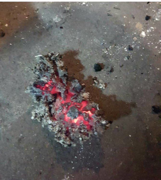

Przepraszam że używam czyjegoś obrazka ale mam pytanie. Co to za spiek i czym spowodowany? 5be571204057784f2b04527115c4e333.jpg

No tak mnie właśnie to zainteresowalo bo często takie coś mam. Tzn ze podawać trzeba więcej?

Ja nie potrafie tego wysterowac na automacie na dwustanie jakos to sie paliło lepiej
Dawalem czas podawania maly a przerwe cześciej i jakos to żrył
Podać więcej, lub zabrać wiatru.
O ile dodanie paliwa nie poprawi sytuacji, trzeba zabierać wiatr albo wydłużać czas między podaniami. Ale nie można w nieskończoność schodzić z mocą, bo w końcu zabraknie. A tego chyba nie chcemy.
Czasem mocny dwustan poprawia jakość popiołu. Czyli ostro w górę, i dłuuugi postój.

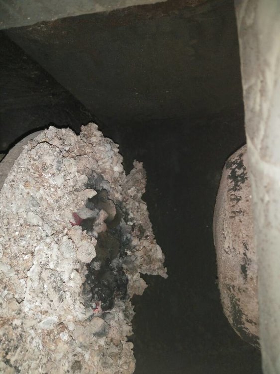

Spróbuj przeczyścić palnik, bo wyraźnie z jednej strony dmucha za mocno. Być może masz przytkany, dodajesz luftu bo nie dopala na środku, a od drzwi masz huragan.

No właśnie najciekawsze jest to że palnik czyszczony. A to gdzie najbardziej dmucha jest po przeciwnej strony od dmuchawy/podajnika. Fakt że jam wyrzuce wszystko to na jakiś czas(24h) jest spokój a później znów się zbiera i powtórka z rozrywki

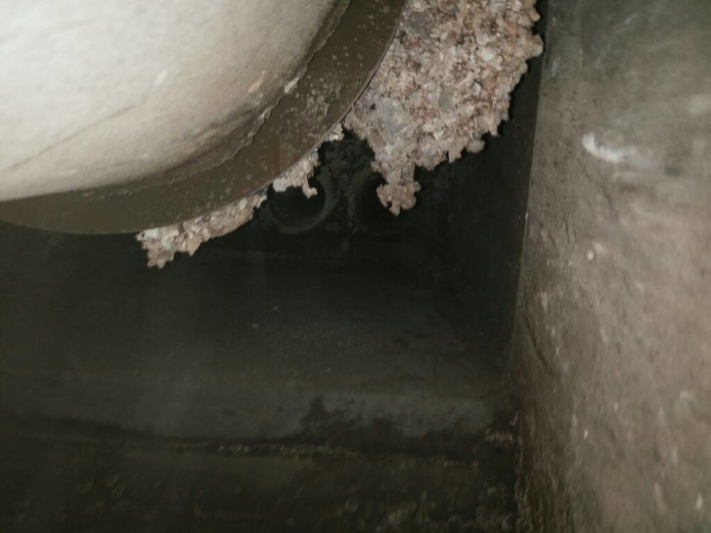

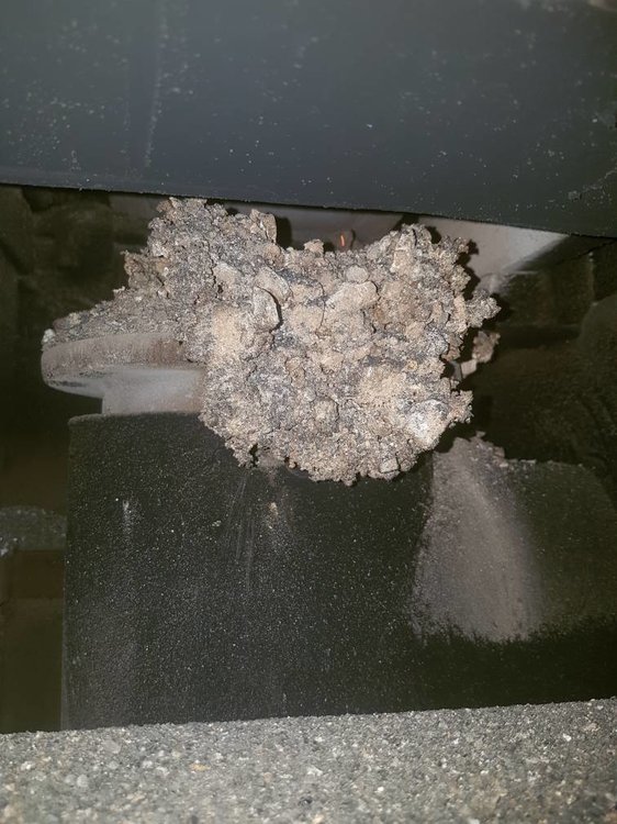

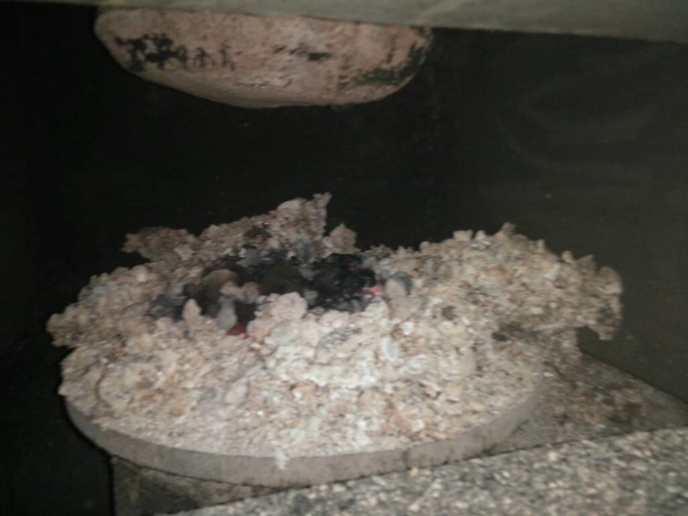

Daj zdjecie swojego spieka to ktos napewno ci doradzi
Pierwsze zdjęcie palnik od dołu niestety lepiej nie zrobię bo tj od przeciwnej strony niż drzwiczki. Reszta zdjecie z drzwiczek. Widać jakby paliło się lewej strony podajnik jest z prawej. 5334f5d4d01f3618036fdfb9f1b22a6a.jpgd6f7e443874197d6e80c098bb8f56d89.jpgcdbb600178826e80f29acb47390821c5.jpg

Tu masz to co u czp01, albo kilka niedopałków z przodu, albo spiek z tyłu.
Spróbuj ciut wiatru zabrać, odrobinę. Możesz przysłoną.
Zabrane. Oczyszczone czekam na efekty pewnie do jutra

Witam palnik umnie czysty rano dzis sprawdzalem
Wczoraj zmienialem powoli z min dmuchawy z6 doszedlem do 9 i dzis rano bylo znosnie nie byl zatkany spieki byly ale rozpadajace sie ktore wpadly do popielnika ale przykopcony kociol
