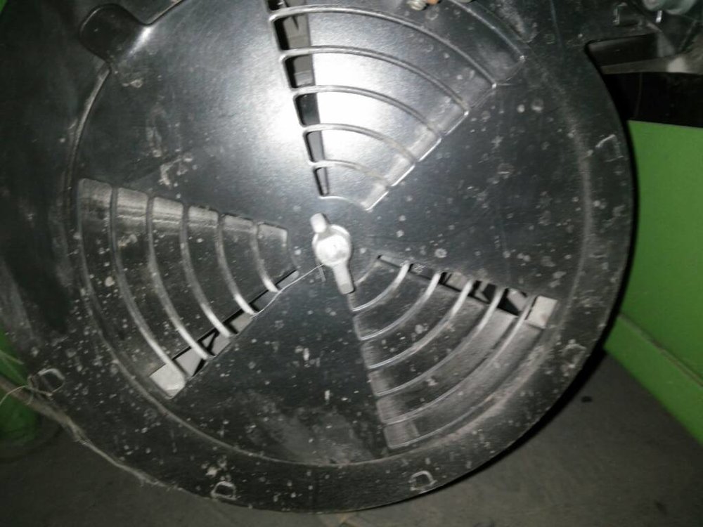

Staryk jaki masz palnik
Hef więc palnik ich tak twierdzą
Wysłane z mojego Nokia 3310 przy użyciu Tapatalka
Delikatnie powietrza zabierz a przysłonę masz
Przysłone już mam na 1cm więcej jak zabiorę tj ok póki czysty palnik a później brakuje, ale ok pójdę i zabiorę jeszcze więcej
