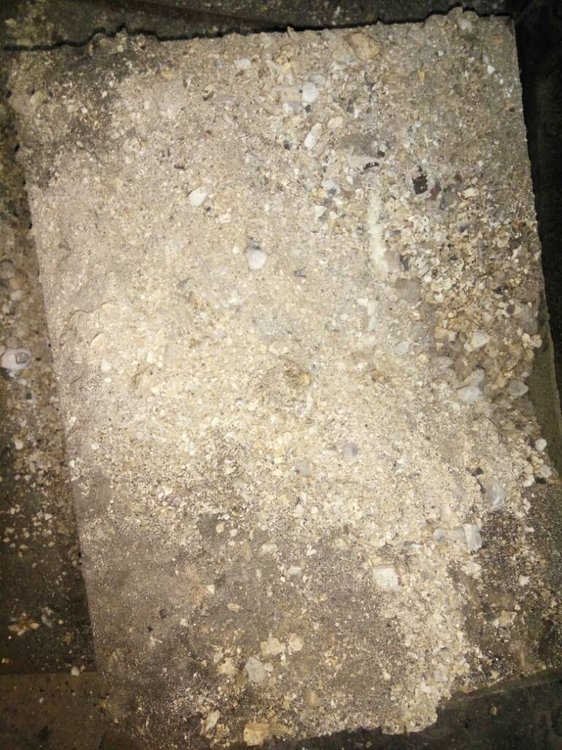

U mnie popiół wygląda tak. Na razie Czech. Dzisiaj pójdzie znowu miał na tapetę. Poprzednio poległem. Był bardzo wilgotny - nie można było się przebić na palniku z żarem, ale i wieszał się w zasobniku. af185a327732292461d5784df8ade924.jpg

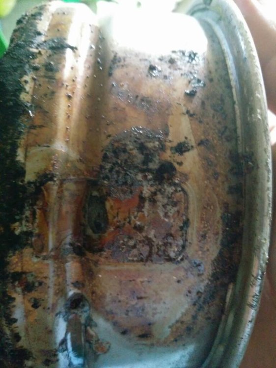

Robi się zimniej(temp na grzejniki większą dałem) ciekawe jak spalanie będzie wyglądać. Mimo że ktoś tu pisał żeby nie oczyszczać palniki to zlitowalem się nad nim. Było tak i nie mógł dobić do temp chodził i chodzil. Zrzuciłem to co na około 2 min i kocioł dobił (przypomnę mam 2 stana). Mam wrażenie że samemu to nigdy by nie spadło. Czy do podwyższenia mocy lepiej zwiększyć podawanie czy nadmuch i przerwę
Obecnie 6/24 37%wiatrak
A teraz 2 kwestia bo nie wiem od czego to może bycbl
Otwieram wyczystke a tam taki widok jak na zdjęciu. Dobrze się przyjrzalem i na rurze biegnące do komina od czopucha podobny kolor i to nawet na zewnątrz. Opał był suchy i stąd mnie zastanawia co to może być. Czy to sprawka niskich spalin (raczej wątpię bo rura wydaje mi się ok, nie mam termometru) eddbb69d7a2f48e1ba299d303c314823.jpg6203903b8fb8346c3a8ffb2ddd1b5aac.jpg
Wysłane z mojego Nokia 3310 przy użyciu Tapatalka
Mocy nie podniesiesz jednym parametrem. Trzeba i wiatr i paliwo ruszyć.
Jakąś felgę tam masz czy co ?
Nie no tj okrągła wyczystka bardzie mnie zastanawia co na niej jest takie rudobrszowe.
Czyli podawanie i wiatr w razie potrzeby
Mokre to jest, ten syf ?
Tak, w razie potrzeby paliwo i powietrze.
