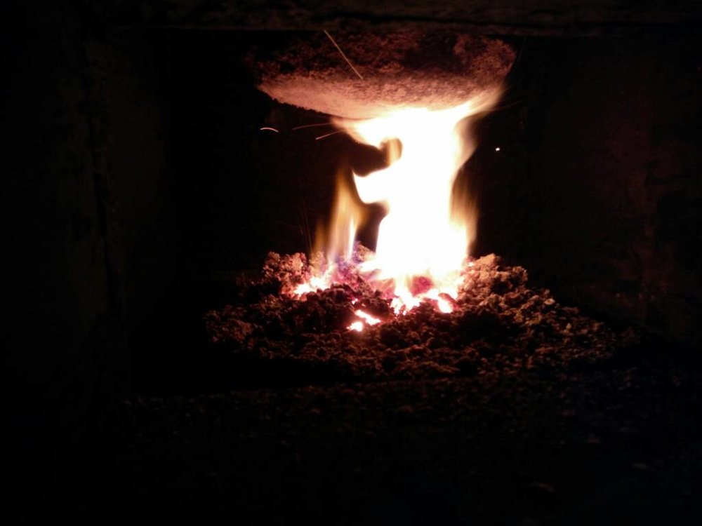

No ostatnie fotki tj realnie jak pracował. Rozumiem że tak ma być tylko żeby większa moc byla

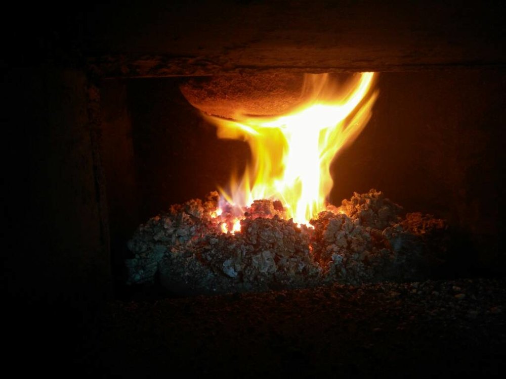

Znów wzięte cwu tym razem spadł do 46 jeszcze chodzi wodę grzeje. Proces palenia na obrazku. Jeszcze przed pojsciem lulu zejdę i oblookam co i jak, żeby na rano było. Dzięki za pomoc d333ae8e7a52d52dc7bc778cd52ab945.jpg

Dobra, trza pomału kończyć na dziś.
Melduj.

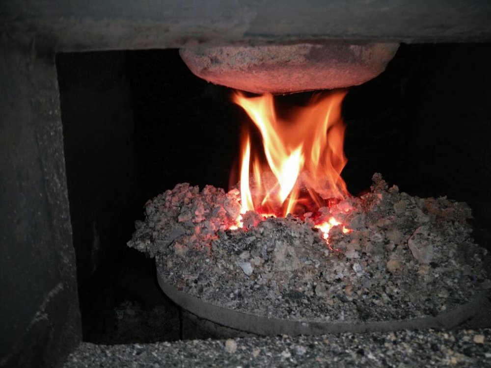

Hej. Sorry zasnąłem. Z rana zastal mnie taki widok. Po lewej jakby zaczął robić się ten nawis znowu ale za to jak siwo w piecu :)e9518bee04e9faed0cdc423f1b2c368b.jpga969877c0bdbaa9058390cabe97a4bd6.jpg

Na razie jest dobrze nawet b.dobrze i nie trzeba nic zmieniać. Może przez dzień go wyczaję czy się odstawi ale nawet gdyby to w mi to nie przeszkadza. W nocy była niby temperatura obniżona ( ale na stronie www sterownika) nie widać wtedy żadnej zmiany w zadanej tzn dalej wyświetla się 50 to trudno powiedzieć jak jest. Blachę zostawię bo z dwóch stron ten talerz jest przycięty ale ją wyrównam na początek na równo z górą talerza to będzie pełny okrąg bez przycięć.

... jakby zaczął robić się ten nawis znowu ale za to jak siwo w piecu :)
Jakie teraz masz nastawy, zmieniałeś coś ?
- nowych niedopałków nie widać,
To jesteśmy w domu. Możesz zabrać uprawnienia, nie będę już nic kręcił.

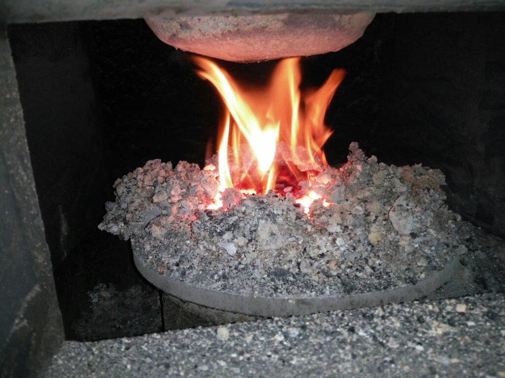

Jeśli dobrze pojmuje cały proces to skrócenie przerwy spowoduje dodanie mocy, ale skoro kocioł dochodzi do temp, wolno ale jednak) to może zdjąć mu nadmuch(tylko pytanie czy go wyczyscic z retorty czy nie). Ogólnie moim zdaniem wyczyścić i zdjąć nadmuch. Czekam na instrukcje. Zdj jak teraz się pali501e54de74fdf501c1f8c750db6e9f49.jpg

Tam gdzie się robi nawis, dmucha jakby za mocno. Czy dodanie paliwa, czy zabranie wiatru zrobi podobną robotę.
No dobra, ustaw wiatr 39, koło południa będzie wiadomo co i jak.

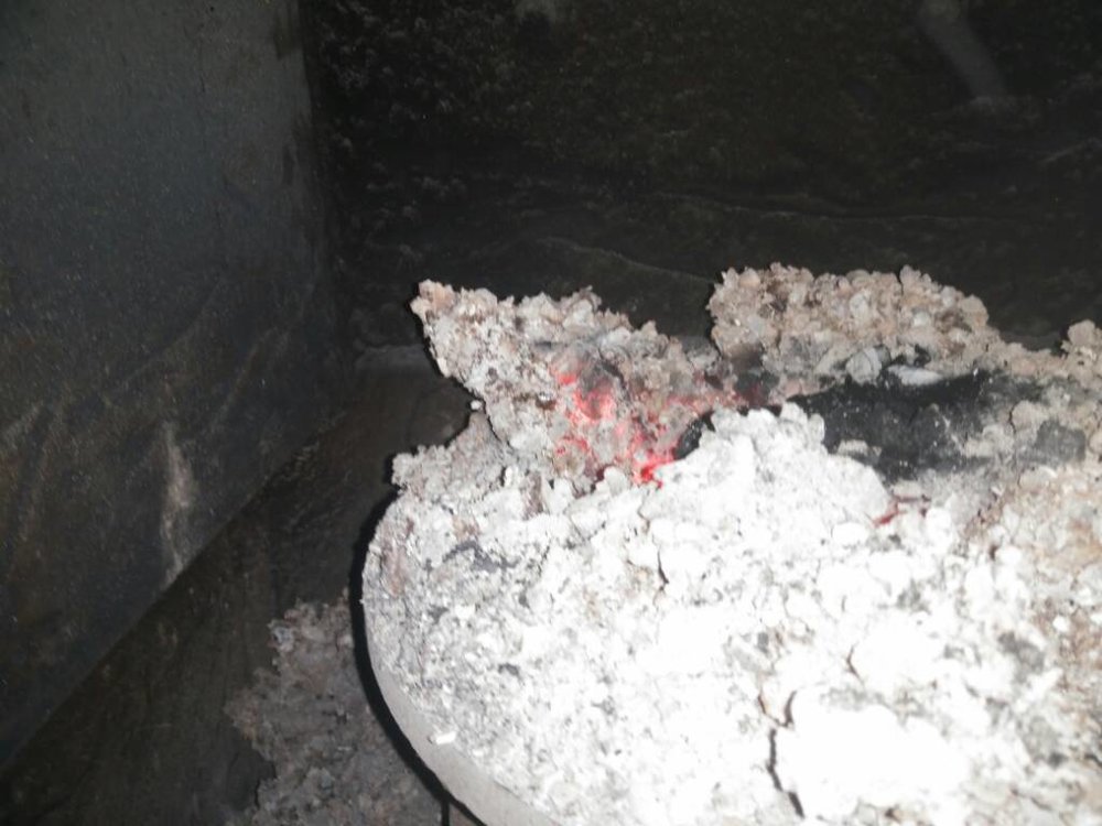

Nawis tj popiół nie ma tam niedopalu czy cokolwiek lekko go dotknac to się uwrwie. W załączeniu czemu się trzyma. Trzyma się temu że taka jakby ława tam się robi od nadmuchu do góry i powoli to wypycha. Stąd jak się oczywiści palnik to powietrza (wentylator może pracować na niższych obrotach) a z biegiem czasu te otwory jakby się trochę przytykaly przez tą 'lawe' aczkolwiek przy tych ustawieniach obecnych dobrze sobie radzil podbijl temp powoli ale stabilnie. Poza cwu. A może warto jak cwu się załącza zrobić mu priorytet? Nic nie zmieniam pytam, jak widać pytania doprowadziły choćby do tego (jak wczoraj) że wyszło że dmuchawa odwrotnie zamontowana wrrre1a250910f5d5eee672e40644ed85629.jpg

Staryk, tego co palnik wyprodukował na talerzu nie ruszaj nigdy poza czynnościami serwisowymi. Ta otulina z popiołu robi świetną robotę, pomaga w spalaniu. Mamy palniki samoczyszczące - z czasem wszystko samo spadnie do popielnika. To jest tylko wynik procesu spalania. Chcąc zmienić obraz otuliny należy ingerować w przyczynę, czyli proces spalania. Poprawki wyglądu otuliny nie zmienią nieprawidłowości spalania.
